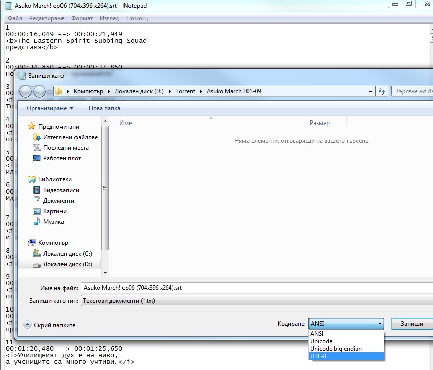

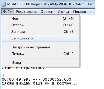

Отвори файла с Notepad.
Избери File - Save as
В долната част има едно поле - Encoding. В него избери UTF-8 и щракни Save

1.отваряме файла с субтитрите с нотепад
2.отиваме на опцията запиши като
3.нА КОДИРОВКАТА ДАВАМЕ UNICODE и го записваме така
4.даваме да го запише и замести и готово
5.гледаме филма и субтитрите вече неизлизат като маймуница
