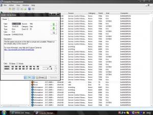

    The file system structure on the disk is corrupt and unusable

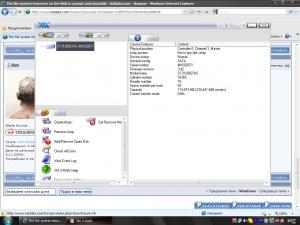

    Еми да 120гб е ето ти снимка от V-raid tool-a. Сега свалих нов драйвър от http://www.viaarena.com/displaydrivers.asp...mp;SubCatID=143 5.80F и сега ще пусна CHKDSK ще пиша дали ще се появи синия екран

  8. Здравеите на току що преинсталиран windows xp виждам в event log-a The file system structure on the disk is corrupt and unusable. Please run the chkdsk utility on the volume F: Event 55 . Давам десен бутон на диска Tools error checking check now слагам двете отметки и почва да сканира без рестарт и след като почне 4-тата от 5-те части (checking file data) минават се няколко чертички и ми изкарва син екран с Stop : 0x000000d1 0x00000030 viamraid.sys - address F764A9A0 base at F7640000 date stamp 4063e304. Какво да правя ? Синия екран не съм го снимал.
