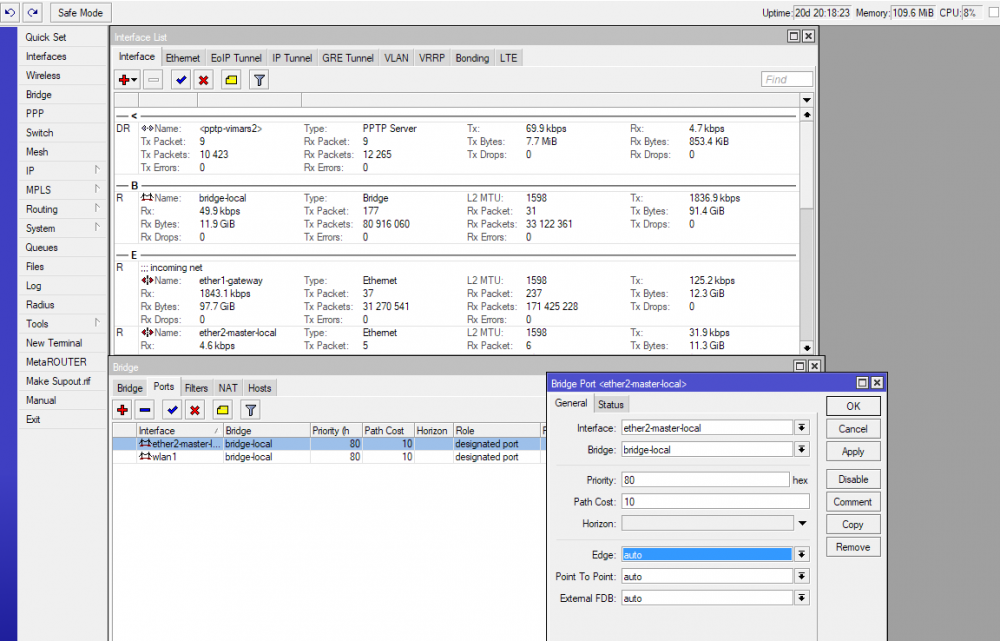

  9. Благодаря за отговора, но явно аз нещо бъркам че не мога да открия тази опция. Нали за тук става въпрос: screenshot
