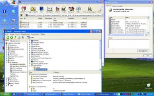

  4. Аз звук имам ,но проблема не е в този драйвър (Modem Device on High Definition Audio Bus),а в долния под него(Хардуерен номер ACPI\TOS1901 (PnP-устройство Toshiba Firmware Linkage Driver.Този
  5. Здр.преинсталирах лаптопа TOSHIBA Satellite L350-168 с XP ,но излезна проблем на Device Manager не ми показва ,че липсва драйвър, но на ЕВЕРЕСТ ми дава друго.Ще прикача PIC,ако някой може да помогне ще съм благодарен.
