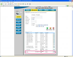

Постижения на Shepov

  • Първа публикация

  2. Ами към него няма вързан компютър. Всъщност той е за ИП телефонията, Интернета минава през него и след това отива в D-Link-a, а от D-Link-a отива в отделен суич. За съжаление и днес няма да ми е удобно да вържа нещо към Linksys-a, защото, по този начин трябва да лиша целия офис от Интернет. Днес мисля да пробвам Hamachi. Знаете ли дали работи на сходен принцип с Teamviewer и дали го бърка това, че машините се в частна мрежа? Благодаря Ви за отговорите. После ще пиша какво е станало.
  3. Преди всичко Ви благодаря за бързата реакция по моя проблем! Като начало се чудя дали първия Рутер Linksysa, които е за IP телефония и нямал общо с Интернет, не бърка нещо нещата и дали не трябва и при него да пренасоча портове или да се настрои нещо друго? За момента не е възможно да го достигна, защото е в другата стая, а там има важно заседание. @ Icemans Използвам Версия 3.2 защото компа които се очаква да прониква е този на шефката и той е с оригинална Виста. RAdmin 2.2 не върви на Виста, вече съм го опитвал. RAdmin 3.2 е по същия начин както ти казваш, поле за адрес поле за порт. Коато съм в частната мрежа, въвеждам private адреса 192.168.0.177 и отворения порт 5000 и си влизам от рас. Като съм отвън обаче въвеждам реалния адрес, порта 5000 и удрям на камък. И на двете машини съм добавил като изключения дефолтския порт на RADMIN 4899 и новия избран 5000. След малко ще опитам да спра и файруола, но не съм сигурен дали ще има ефект. @kmvasilev Благодаря ти за съвета приятелю! Вчера тествах какво става с teamviewer-a и смятам да го използвам като краен вариант. Първия недостатък е, че връзката прекъсва през определено време. Втория, че ползвателя на компютъра е нужно да стартира TeamViewerQS след което да каже парола на прониквателя. Става доста сложно. Конкретната нужда е шефа като си е у тех, да може да наблюдава какво правиме с опцията View Only и да си взима нужни файлове от работните машини, без да пита служителя, посредством опцията file transfer. Това идеално го позволява Radmin, доколкото при teamviewer-a се получава по тегаво. Ако намериш време, да кажеш как да го направя с Radmin, е ти бъда безкрайно признателен. Ще се радвам на нови и свежи идей. Благодаря Ви за Вниманието!
