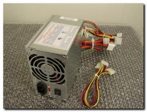

  12. Е добре нормално ли е сложих го за 1 мин и някакви сек захранването изключих компа разглобих го и пипнах 1та от алуминиевите беше много топло от далече се усещаше като си доближиш раката и тека а от процесора да е как да е от него незнам всичко си му работи на него и вентилаторчето.Ето го мойто захранване
  13. Захранването е Hercules Switching Supply Конфигурация до колко знам CPU: AMD Athlon Xp 1800+ RAM: 1.53GZ ,512 of RAM HDD: 80SATA VC: ATI Radeon Еми доста висока температура е както пусна компа и вляза в биос е 60-69 а като играя до 84 градуса стига и гасне компа от захранването е всичко друго смених и се чудя дали ще мога да го сменя с на стария комп които е пак му е 230Волта но е по малко захранването дали ще стане да не прецакам нещо ?

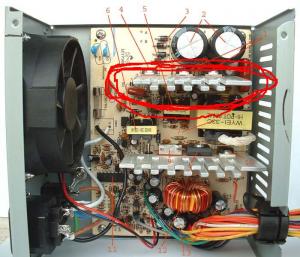

  14. Имам проблем със захранването като пусна компа си работи и е на 65-70% ако го натоваря 74-84 и гасне по някое време сложих го на студено но пак издържа повече и като отворих захранването и след като изключи компа и беше наистина много топло там кадето пипнах бе мястото кадето съм оградил на снимката и само там беше супер топло иначе другите нормално какво да правя може ли да го оправя някак си или трябва да го сменя със ново.
