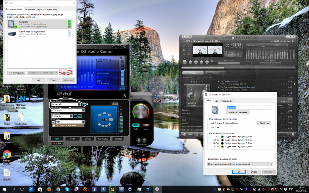

  1. Така като гледам последния screenshot, смятам че да, защото не знам Creative да правят вътрешни звукови карти, но може и да греша.
