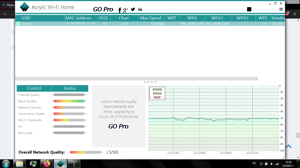

  5. Здравейте, Отидох си на село и вече доста време съм вързан и няма проблеми. ето какво показват и двете програми на канал.

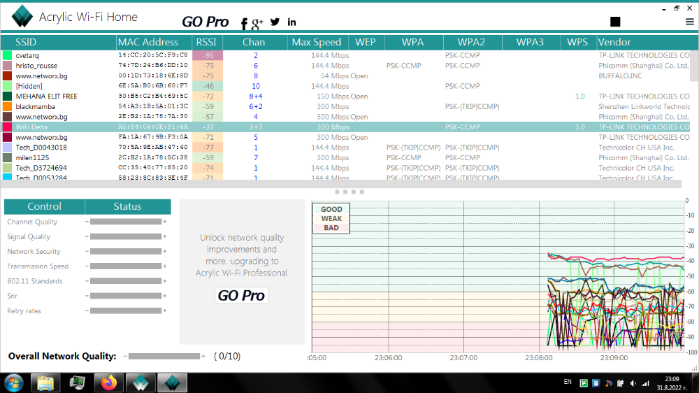

  6. Ще покажа ама нета съвсем се изгуби, даже минута след рестарт не задържа... Явно ще продължим друг ден да борим проблема Ето успях да снимам набързо
  7. това е картинката сортирано по chan, номерата нарастват както се вижда, има около 30+ в обхвата

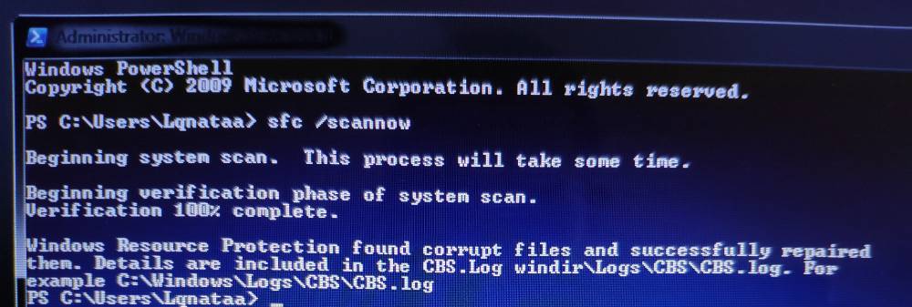

  8. Здравейте, Значи от на градивния горе многолог се надявам да конкретизираме следното: деинсталирал съм и съм инсталирал вече няколко пъти безжичния дрйвър и с най-стара и с най-новата версия, проблема не се реши. не виждам чисто аргументирана причина да купувам антенки и хардуер щом този си бачка. подозирам че щом на хотспот от телефон пак крашва демек най-вероятно и гледайки данните от тая програма има някакво преплиране на мрежите поради натовареноста. това се вързва с варианта скоро мрежата да е била претоварена от нещо, че все пак съм на оживено място, но, утре си се прибирам насело и там няма ниикой да ме смущава и тогава ако пак крашва демек е все още неоткрит проблема. как да постъпя ако причината се окаже градската претовареност и близки честоти на мрежата и смущения, какви са ми опциите, може ли доставчика да ме пренастрои да кажем на канал с безопасно разстояние в честотите от останалите или..? ето и снимка как изглежда като има нет и после прекъсне.
  9. За съжаление проблема пак се появи... този път powershell сканирането не откри проблеми във файловете, просто си прекъсва и забранявам, после разрешавам драйвера и безкраен кръговрат. Като започне да прекъсва и звука се накъсва и по това разбирам че ще спре. Пуснах системата да разрешава проблема и това пише като причина: Подробна основна причина: Висок процент на пакетните грешки поради радиосмущения, близост до границата на обхвата или прекалено много препятствия между точката на достъп и клиента Опция за поправка: Потърсете причини за слабото качество на сигнала на безжичната мрежа Сигналът е слаб поради разстояние или смущения. В "Помощ и поддръжка на Windows" можете да намерите повече информация за този проблем. С телефона няма проблем, а рутера е на 3 метра в същата стая от мен и сигнала ми е на 5/5 черти. Някакви други идеи от какво може да е този феномен?
