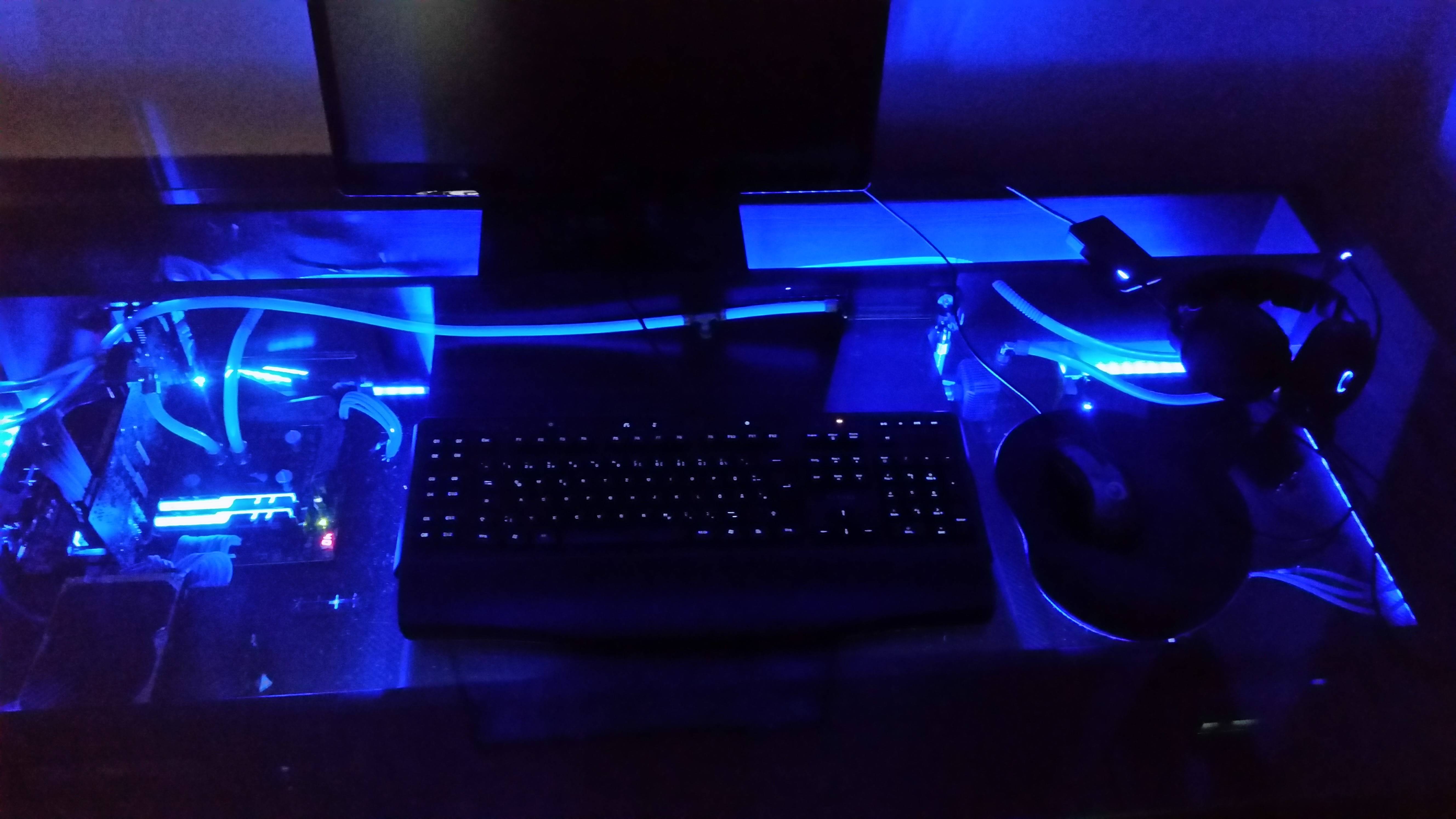

    Проект Desk Case
    Цялото с краката а стъклото обмислям вариант на шини да се плъзга напред за да мога да го чистя и доливам. само че ще трябват сериозни шини,че стъклото тежи много.
  2. Tommygun
    Проект Desk Case
    Както много други и аз съм си вкъщи тея дни и за неопределено време, та почнах да мисля глупости. Дойде ми идеята все пак да кача бюрото на метални крака и да го направя регулируемо по височина. Не че ми трябва, но така и така нямам работа. Идеята е с 2 от така наречените Linear Actuator. Не са скъпи за разлика от готовите крака.А и имам работилница и материал на разположение във фирмата. Въпроса е дали мога да ги вържа към захранването на компютъра или ми трябва отделно за тях? Дават ги по 2-3 ампера на 12 волта, което не би трябвало да е проблем за захранването ако им пусна една линия за тях. Нещо такова трябва да изглежда, но още обмислям дали да не сложа осветлението под ръба и да сложа плъзгащи шини за стъклото. С тея дискови хернии не е много добре, като трябва да го вдигам за да допълня антифриз например.Но тези неща ще ги нарисувам тея дни. Предния път не съм бил попитал, ейго сега питам преди да почна да режа и заварям. Дайте идеи.
