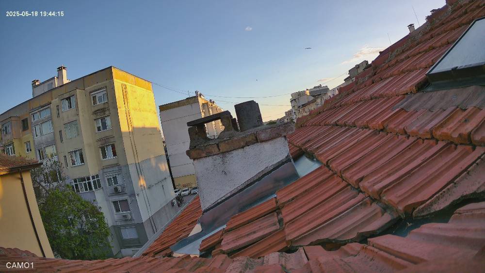

prokopi69 отговори в добавена от fashion_m тема в Телевизори, Видео и Фото техника, Видео наблюдениеСпасиба! Сподели все пак как да видя фърмуера. Между другото снимките, които се запазват от камерата, през записвачката са с резолюция 3840х2160, което е 8,3 мегапиксела. Това има ли отношение към качеството на NVR-a?
Избор на решение за видеонаблюдение
prokopi69 отговори в добавена от fashion_m тема в Телевизори, Видео и Фото техника, Видео наблюдениеАбе не е баш на 6 метра... На дневна светлина. С осветление. С инфраред. Без осветление. На HD, никакви настройки не съм променял в записвачката. Камерата е 2,8mm, реших, че ми трябва максимално голямо поле, ако ме дразни ще поръчам и по тясна. Как да проверя фирмуера? Само, че снимките май се качват с калпаво качество...
