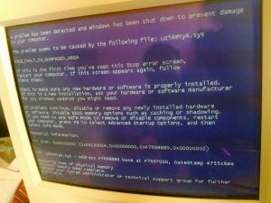

    Заповядай: http://dox.bg/files/dw?a=c5155a0666 Какво забелязвам след рестарта: Проблемите си остават. My Computer се отваря за около 25 секунди. И снощи след като писах тук ,рестартнах компа и син екран: page fault in nonpaged area-това изписа и върнах компа в най добрата конфигурация. Това е засега. Благодаря.

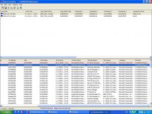

  13. Вивалди, с правилната версия(вашата) за Win Xp се инстална без проблем,а когато се мъчиш с версия която не е за Win Xp няма как да стане. Грешка от снимка номер 2 не се е появявала за сега. Ако се появи пак,ще пиша тук. Ще оставя CryptoPrevent засега. Относно разяснението за защитата от крипто вирусите,благодаря . Разчистихме ли системата от разните остатъци от предни програми? Чакам следващата стъпка. Извинявам се за късния отговор,но може и утре да продължим,ако има още нещо да се прави. Благодаря.
