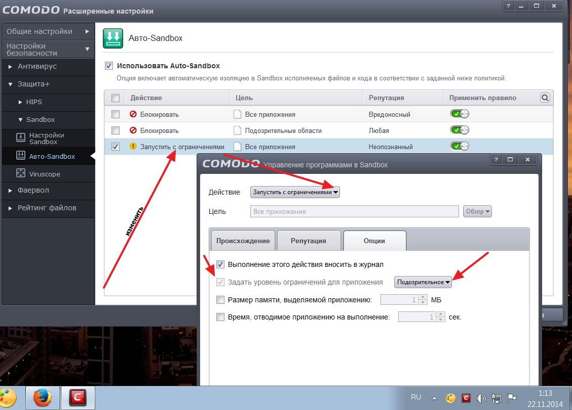

Освен настройката в пъсъчника, която URIEL предложи,с промяната на полето"произход"  от "Интернет" на "Всеки"
ето още една настройка
