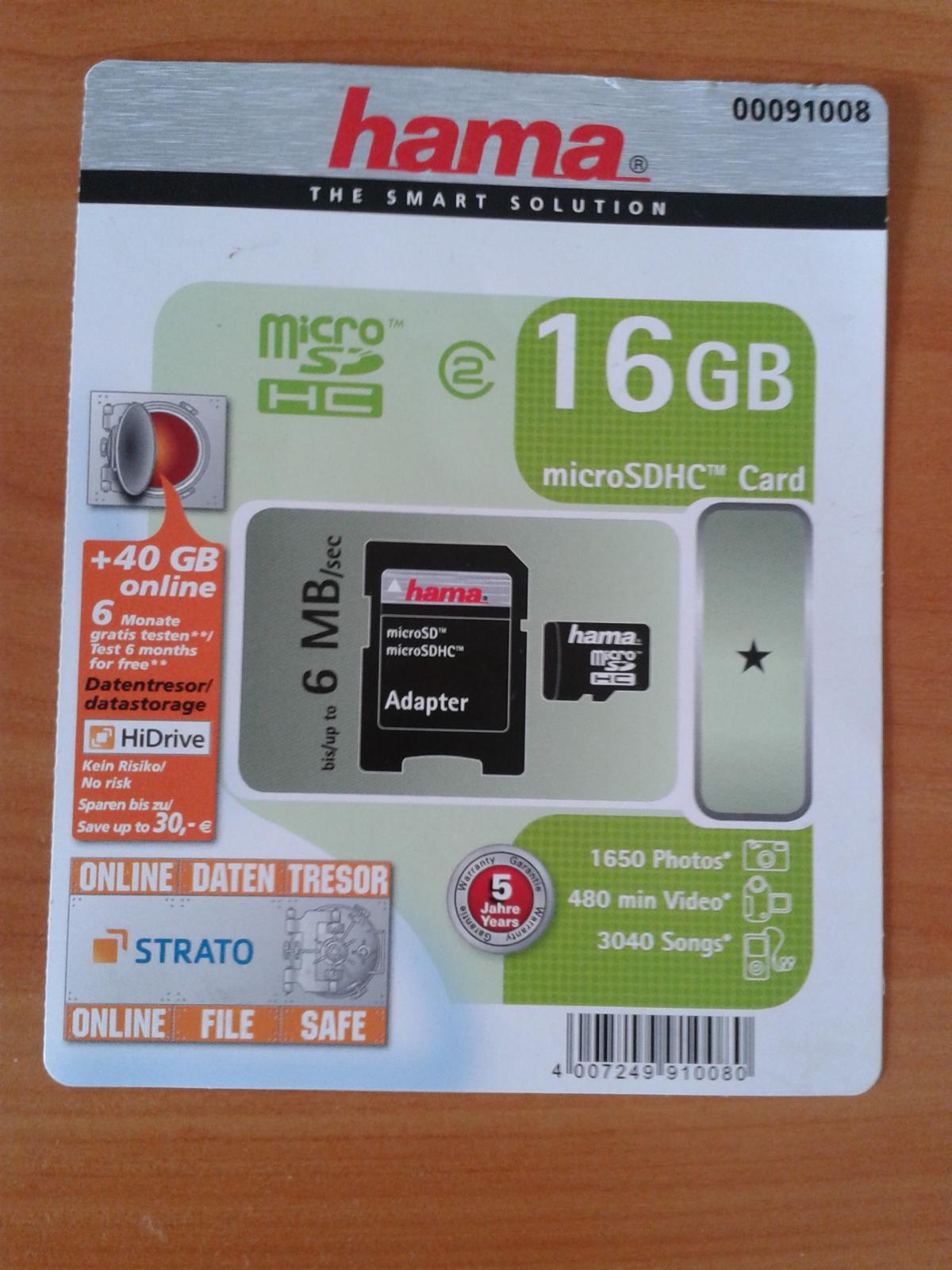

Здравейте, имам проблем с microSDHC карта hama 16GB.
Купих я Януари и от тогава я ползвам без проблем на телефона ми (Samsung Galaxy S Duos),
вчера вечерта си работеше без проблем, не съм я вадил или прехвърлял файлове, но тази сутрин видях, че телефона ми
не я чете, все едно въобще няма сложена карта, рестартирах телефона, но не се оправи, пробвах да я сложа на компютъра с адаптер, но и там не я чете, както казах все едно няма карта. На нея са ми всичките снимки и приложения.
Може ли да се направи нещо да проработи отново или е изгоряла? :(

Май се е прецакала, или най-много да се е затрил партишъна. Свързваш я към компютъра и от диск мениджмънта пробвай да й назначиш буква.

Как, като тя въобще не се показва никъде, а и не знам как се прави това. :( :( :(
