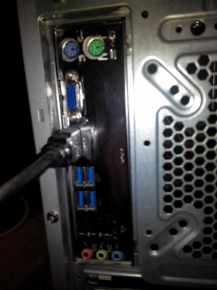

От дъното имам 3 изхода с жакове :
Един за слушалки(червен) Има го на снимката от третия прикачен файл.
Втори и трети за колони(зелен и син) Има го на снимката от третия прикачен файл.

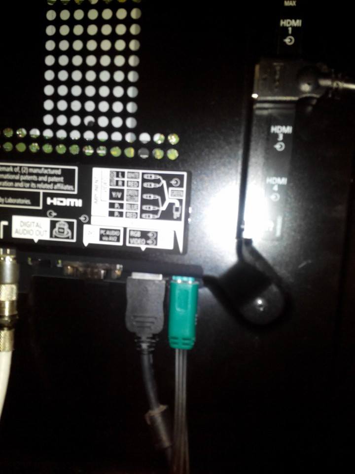

Също така от дъното(модел "AsRock A75M-HVS") имам един HDMI изход,който съм свързал с телевизор който ползвам за монитор(Изходите му са на втория прикачен файл).Модела на телевизора е "Panasonic TX-L42ET5E".Звука който е през HDMI кабела го има,но той звучи само на телевизора.

Относно телевизора,той има доста изходи,един от които е доста странен и изглежда http://thumbs4.ebaystatic.com/d/l225/m/mpCJvu8rJgKFfqGixBuo0Qg.jpg така.

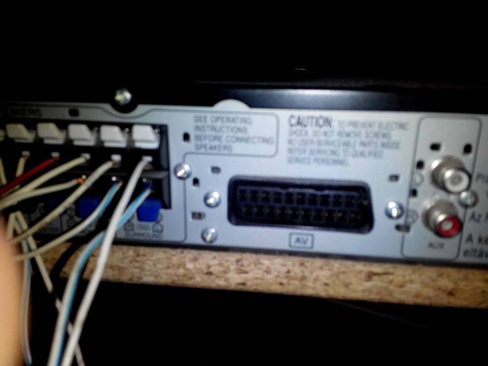

Домашното кино е сравнително старичко,с малко изходи - едното е AV другото е AUX.
Телевизора ми е свързан с домашното кино чрез AV,но както споменах и по-горе звука излиза само от 2 от колоните.Модела на домашното кино е "Panasonic SA-PT160".
Изходите можете да видите в първия прикачен файл.

Тв-то си го вързал през HDMI и през слушалковият изход на ТВ-то си вързал домашното кино, така ли ? Ами, естествено че няма да имаш сараунд саунд.
Приемаме, че домашното кино не поддържа SPDIF и трябва да го вързваме с аналоговите. Да, ама звуковата ти карта не е 5.1 --> Sorry
ЕДИТ : Има начин да изкараш 5.1 звук от карта с 3 извода. Би трябвало в драйвера и да има такава опция, която когато е включена можеш да си закачиш киното така и да имаш сараунд саунд :
  • [*]зелено - предни лява/дясна [*]червено - център/суб [*]синьо - задни лява/дясна (съраунд)
А микрофон би трябвало да можеш да си закачиш на фронт панела и да го настроиш като default device (за микрофон де).
Но със включен сараунд кит от драйвера на картата и свързан по този начин, ще забравиш за line-in входа.

SA-PT160 трябва да е модела на ресивъра, а целия комплект с колоните трябва да е този от линка. За да имаш 5-канален звук, трябва да имаш 5 входящи канала в усилвателя. Тези канали могат да влезнат кодирани по цифров кабел(оптика, коаксиал, ХДМИ), след което ако усилвателя има тази възможност ги разкодирва и насочва към говорителите. Втория вариант е да влезнат направо декодирани, за което е нужно усилвателя да има 5-канален вход. Горните варианти автоматично се отнасят и за у-вото което подава сигнала, като вече вместо вход, трябва изход(цифров или 5-канален, аналогов). Твоят компютър може да подаде аудио сигнала и по-двата начина. Съответно през HDMI кодиран или 5-канален разкодиран от стерео жаковете. Обаче за да слушаш Dolby-Didgital звук е необходимо и домашното кино да има един от тези входове, за които споменах по-горе. Но ги няма :(.
В този случай, на линка с упътването, който съм дал на стр.27 е описано какъв режим на звука трябва да се избере за да може изкуствено да се симулира 5-канално звучене.

Здравей, на стр.28 е описано как се пуска тест. В т.3 пък е указано, как да регулираш силата на говорителите, от-6 до +6 db.
