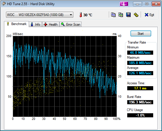

Не е хич добре, скоростта пада до 2,3mb/s.
Ето за сравнение един тест на 6 годишен хард, разделен на два дяла "разкъсван" между ОС  и сийдване на торенти
и един куп програми.
Малко преди да напиша поста, който цитираш направих тест на същият диск (ползвам го за торенти). Ами скоростта на четене е близка до тази на автора на темата. Скрийншот не съм пуснал по причина, че няма смисъл от него. E, такива са възможностите на прехвалените WD.

Тестовете ги правете на диска когато той е като 2ри закачен и без да е натоварен с нищо. Така тия скриншоти са абсолютно безмислени!
мдаа така е, ама повечето от нас са с по един диск.
Е аз имам повече от един, но останалите са външни споделени в мрежа.
Не съм съгласен, има някакъв проблем, омазана ОС, драйвери или пък диска е проблемен/дефектен.
Ако всичко е наред не са им такива възможностите.
Имам Scorpio Blue 500gb на 5400 оборота и един външен зелен закачен на USB2 и на двата минималната скорост не пада под 30MB/sec.

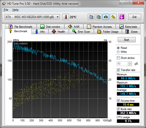

Хайде да си пуснете теста отново с по-новите версии на HD Tune (4.XX или 5.ХХ) и тогава пак да си продължим полемиката.
И каква е разликата с версия 5.50, че не разбрах??? Маи търсите под вола теле? Пределно ясно, е че на автора диска не е наред.

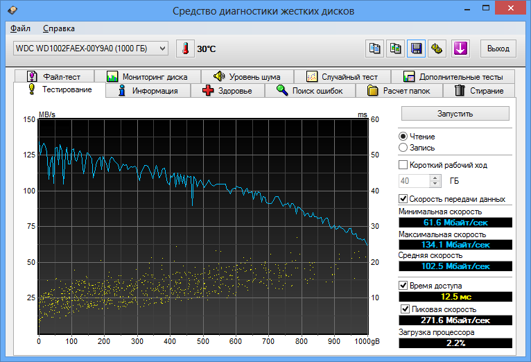

Не търся под вола теле, нито под коня магаре.Тук се сравняват HDD като твоят и такъв, като на автора на темата. В пост #5 на другаря @Kylepdalton e посочена разликата в скоростите на двата модела. Което означава, че сравняването на резултатите от теста с твоят диск е малко некоректно - това са два различни модела с различни скорости. По долу слагам шот на HD Tune от FAEX, който не се различава от този на @BalioFVFX. Не виждам причина (конкретно диска) да не е наред и да бъде предявена рекламация към търговеца. По реда на тази логика, трябва и аз да искам замяна, след като диска е в гаранция?
post-119228-0-44110500-1391834796_thumb.
Добре де аз ли съм тъп или съм сляп.
Погледни първия скрииншот в първия пост, скоростта на диска пада до 2MB/sec ! никъде в цитираните от теб теми и показаните скрииншотове няма толкова ниска скорост.
За мен това не е нормално, 8 годишната ми флашка е по бърза.
