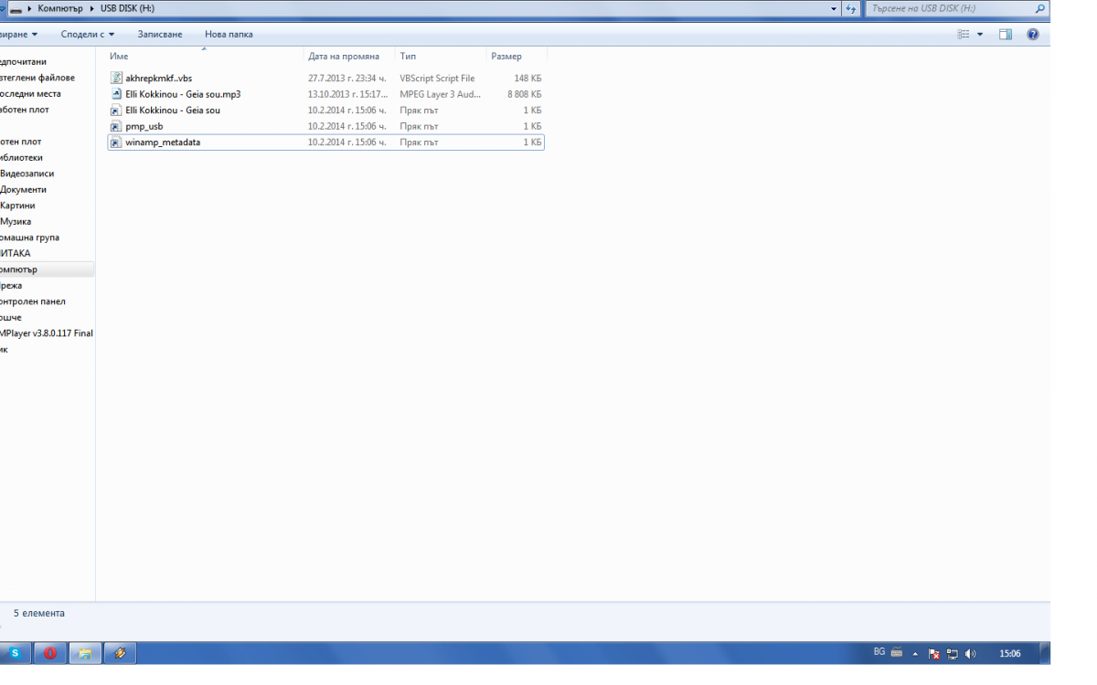

Забравих да кажа нещо, което може би ще е важно.
Например слагам флашката в компютъра (на нея няма записано абсолютно нищо). Слагам в нея една песен. Затварям прозореца. Отварям го пак и се появяват тези неща от снимката.

Имаш някакъв вирус на компютъра.

Също така махни и winamp-a.
Със сканиране на компа с аваст дали ще стане работата. Защото напоследък забелязвам странни неща, които се случват с компа. Например изчезват ми wallpapers от десктопа и става черен екран, изписва ми всякви простотии и т.н

Имаш доста често срещан вирус. Направо пусни тема в антивирусния раздел. Сам няма да се оправиш.

Мда, доста често е срещан по бозичките. Нарича се Autorun.inf, и заразява флаш и всякаква преносима медия ! Намини през този раздел, да те почистят.
