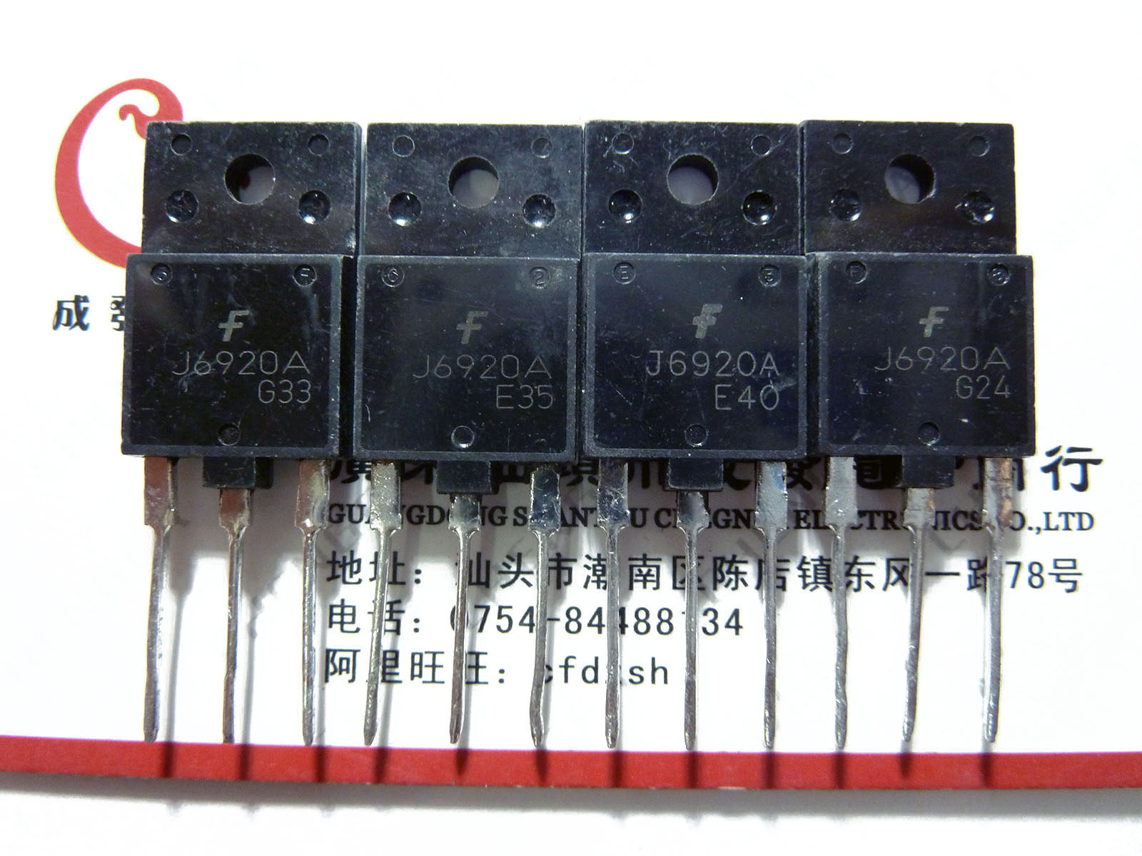

Не мога да намеря никаква информация за J6920AG31,и в справочниците не мога да намеря такъв за да вида някакъв сходен.

В края няма  AG31 това проблем ли е

Това G31 да не е свързано с датата на производство - особенно както е написано на втори ред
http://img07.taobaocdn.com/bao/uploaded/i7/T1vdvHXhNcXXbScVZZ_031241.jpg

Да на втори ред е .Този ще стане ли http://tpetrov.com/search.php?prod=FJL6920+TO264
Точно така!
Да! Ще стане. Само преди това е трябвало да кажеш в каква верига ще го ползваш. Ще се научите да питате за такава информация  - точно! Този тип транзистори се произвеждат от 2 фирми - "Феранти" и "Фаирчилд" и са напълно съвместими!

Няма да ми обясняваш. Аз се сещам за какво ти е, защото той е за специфични цели. Пример: Използва се в развивката на телевизорите с кинескоп и работното напрежение трябва да бъде високо - това е задължително.И не само за това е направен, но искаше пример.

Това е за Samsung 100Hz със скъсените кинескопи. Работят с много голям отклонителен ток и там не става каквото и да е. За да изгори обикновено има причина - ТХО, ОС, драйвер.
И работи в доста тежък топлинен режим.
За ремонта трябва осцилоскоп, не е лъжица за твоята уста. Насочи се към сервиз.
