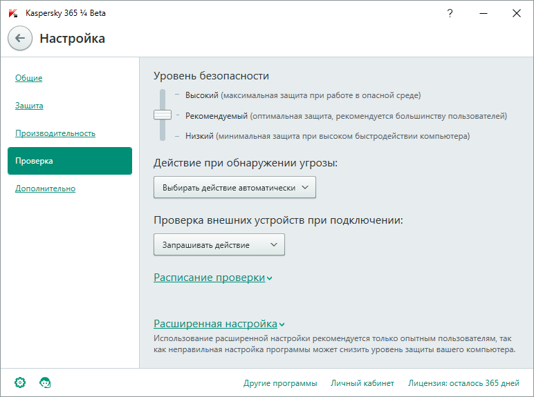

това, което виждам като настройки, за мен е достатъчно... ако разбира се се запази: има си вкл./изкл. на отделните модули, има плъзгач за нивото на защита, има настройка за начина на реакция при засичане, разписани за проверките има, има и важната опция за изключения има и защита на настройките с парола ...т.е. общо взето - всичко, което е нужно! Ако това наистина се запази  и занапред - очаквам голям успех на тази безплатна версия!
Само това ли видя?  :ohmy:  Ами разширените настройки които липсваха в 2014 и 2015 MR0 ?
http://cdn.comss.net/img/kaspersky_365_9.png
Ще се запази и в очакване е да влязат още възможности. Ако го направят на включи - изключи да си слагат отсега въжето на шията.

Безплатна версия но е бета на Касперски:
Kaspersky 365 1/4(Kaspersky Antivirus Free)
Повече тук:
http://www.comss.ru/page.php?id=2619
Започна официалното бета тестване на Kaspersky 365\KAV\KIS\KTS [MR1]
http://forum.kaspersky.com/index.php?showtopic=332919
http://forum.kaspersky.com/index.php?showforum=15
FTP - 16.0.1.170
Cloud - 16.0.1.170

и колко дена е лиценза за бетата на Kaspersky 365
Линк към коментара
Сподели в други сайтове
Продукт 365 или 365 ¼ от «Лаборатории Касперского» предоставлен на данный момент исключительно на русском языке в версии бета. Этот продукт предлагается пользователям в тестовом режиме, именно с целью узнать мнение пользователей, выявить возможные неполадки в работе компонентов продукта, собрать все те данные, которые позволят нашей компании разработать и предложить пользователям его финальную версию. О его дальнейшей судьбе станет известно после окончания бета-тестирования.
Активацията протече автоматично.
