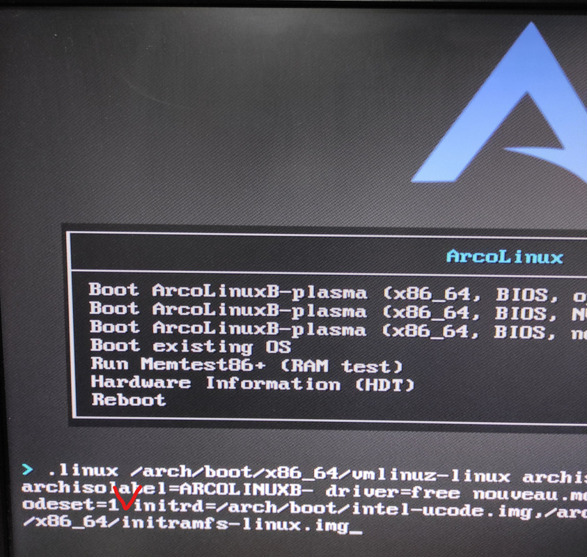

Пробвай последно това (оказва се че AMD-Vi: Command buffer timeout е голям проблем. Не зная АМД ли се излагат или е нещо друго)
Ето тук:
натискаш TAB клавиша и се появява нещо такова (моя пример е за друг линукс, но идеята е същата)
Преди initrd (където е червената отметка) пишеш:
kernstack=1
(преди и след него да има интервал)
И след това Enter.
И да видим дали ще стане.

И това не сработи. Оставям го така.
