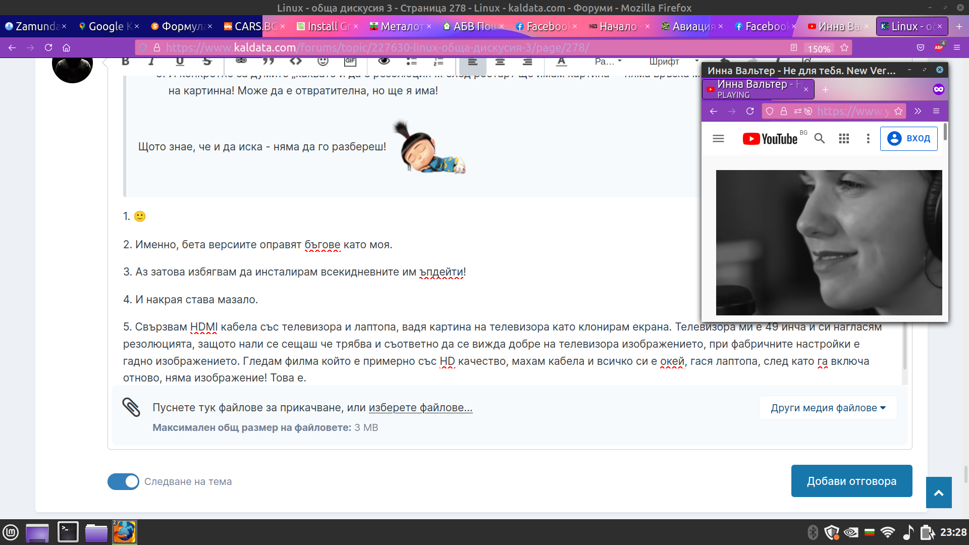

1. 🙂
2. Именно, бета версиите оправят бъгове като моя.
3. Аз затова избягвам да инсталирам всекидневните им ъпдейти!
4. И накрая става мазало.
5. Свързвам HDMI кабела със телевизора и лаптопа, вадя картина на телевизора като клонирам екрана. Телевизора ми е 49 инча и си нагласям резолюцията, защото нали се сещаш че трябва и съответно да се вижда добре на телевизора изображението, при фабричните настройки е гадно изображението. Гледам филма който е примерно със HD качество, махам кабела и всичко си е окей, гася лаптопа, след като га включа отново, няма изображение! Това е.
И така
Само черен екран, пробвах и със кабела, когато зарежда Минта, има изображение само на телевизора, но след като зареди никъде няма картина.
Сега ъпгредвам

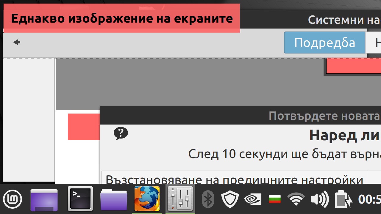

  1. Свързвам HDMI кабела със телевизора и лаптопа, вадя картина на телевизора като клонирам екрана.
  2. Телевизора ми е 49 инча и си нагласям резолюцията, защото нали се сещаш че трябва и съответно да се вижда добре на телевизора изображението, при фабричните настройки е гадно изображението.
  3. Гледам филма който е примерно със HD качество, махам кабела и всичко си е окей, гася лаптопа, след като га включа отново, няма изображение!
Свързваш - добре, има картина на ТВ - добре, но защо клонираш??? Виж това - https://www.techwalla.com/articles/how-to-configure-multiple-monitors-in-linux-mint
В този случай (при клониране) и двата монитора ще използват настройките на дисплея с по-ниска разделителна способност.
Ако не дублирате мониторите, всеки екран ще покаже част от работния плот на Mint. Можете да конфигурирате ориентацията и разделителната способност на всеки дисплей независимо. Когато сте готови, щракнете върху "Приложи", за да се уверите, че настройките работят правилно и след това затворете прозореца.
Това отговаря на втора точка - за резолюцията!
Монитора на лаптопа си работи с нормалната резолюция. Така - ще си имаш изображение и при изключен ТВ!

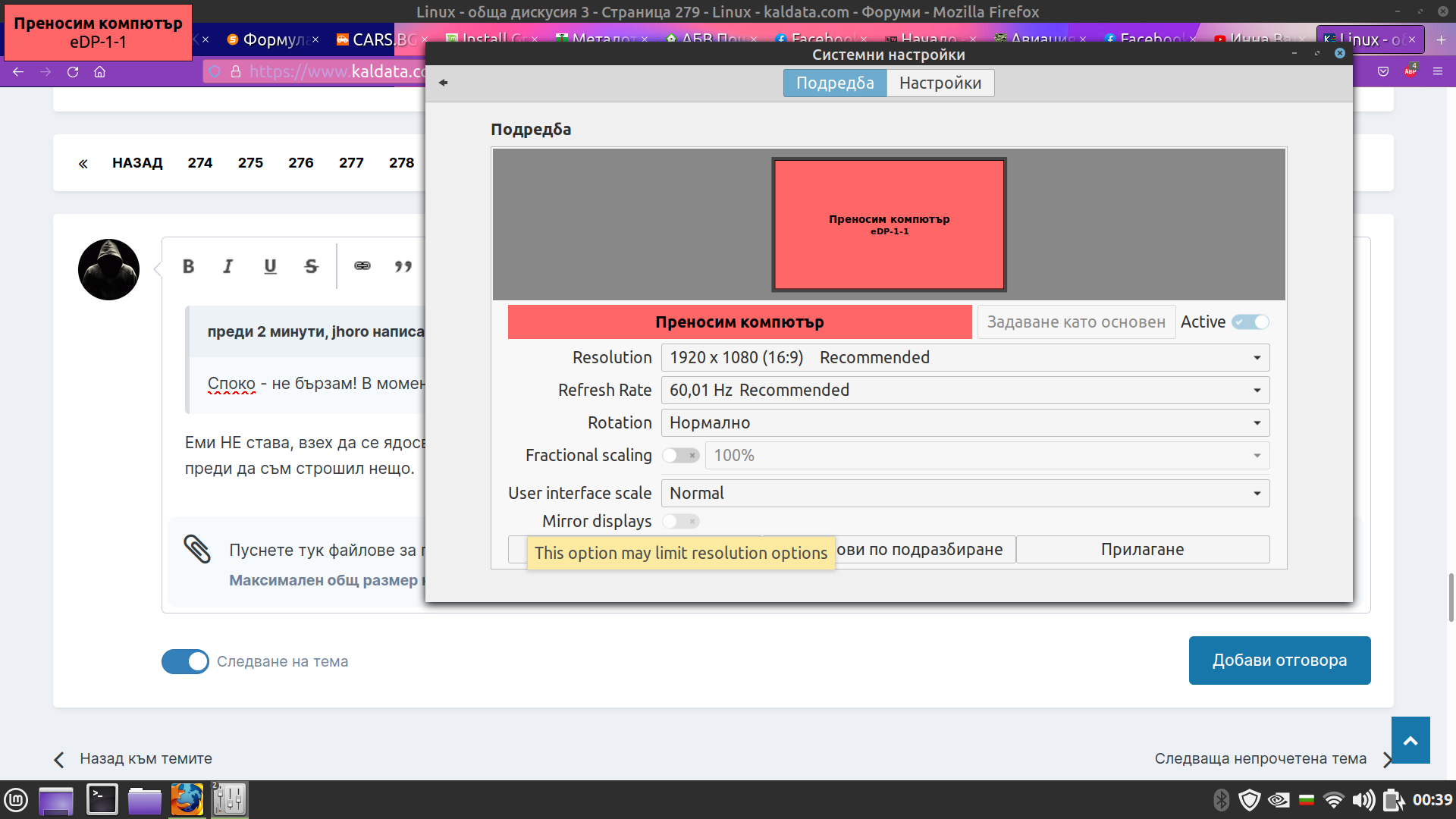

преди 2 минути, ДзВяРа! написа:
Еми НЕ става, взех да се ядосвам вече! Клониране означава да вади една и съща картина на два монитора! НЕ става, опитвам се да се успокоя, преди да съм строшил нещо. виж снимката Mirror displays това тикче като го активирам, ще ми даде опция да ми извади екрана на другият дисплей. НЕ ми дава да го активирам. Наистина не ми се преинсталира, но май нямам друг вариант. Най гадната версия 20.1.
ТВ-то - свързано ли е преди момента на стартиране - за да може, да го „види“?
Ако го разпознае - в сивото поре, под „Подредба“ - трябва да има два дисплея.
Опцията „Задаване като основен“ не е активна - значи не намира втори!
Затова и не ти дава да пипаш „Mirror displays“ - „Огледални дисплеи“!
Линк към коментара
Сподели в други сайтове
преди 4 минути, jhoro написа:
Ами излезе ми и втори монитор, след като смених гнездата на кабела във телевизора. HDMI 2 но сега нямам избор на резолюции и всичко е със големи размери. Ето снимка Извади ми изображение, но сега не мога да настроя резолюцията. Имам само четири опции, сега ще ти снимам.
Линк към коментара
преди 17 минути, ДзВяРа! написа:
Ок - има развитие!
На снимката - баси резолюцията! Максимум 600 х 480!

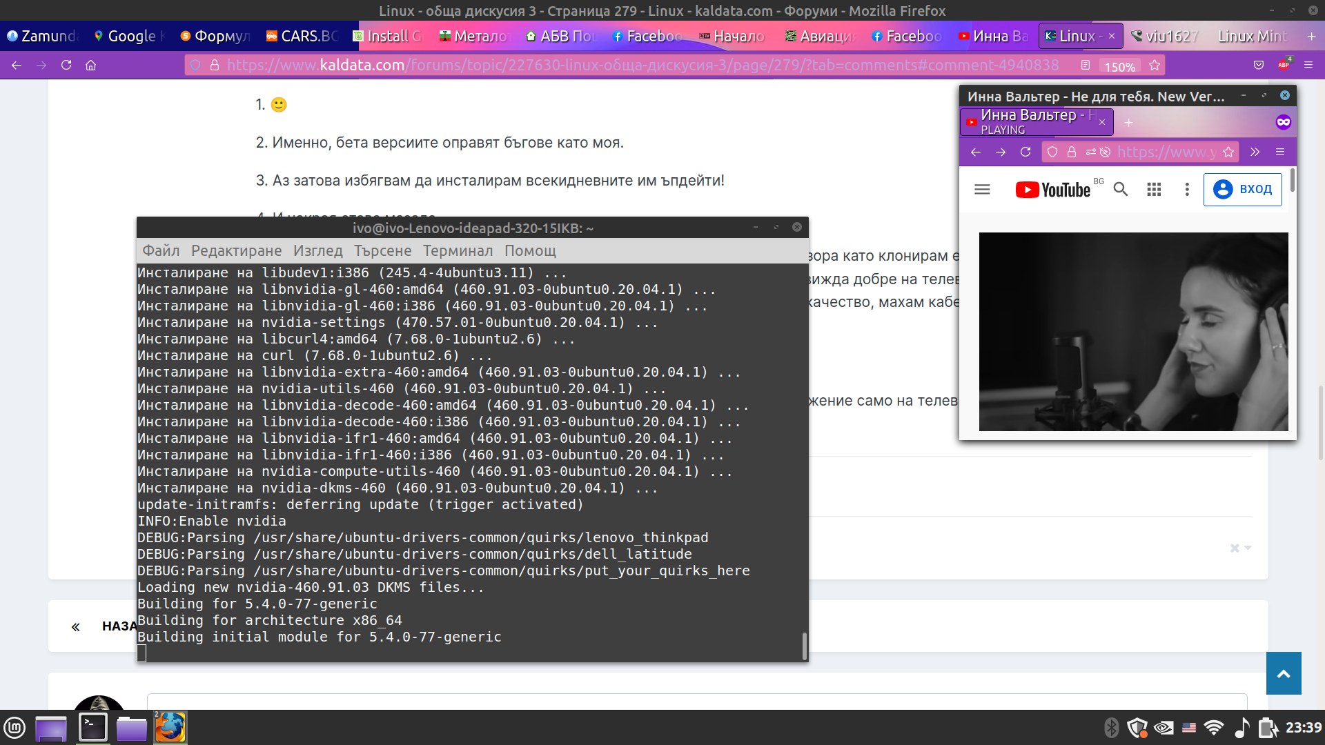

Хей я опитай с Убунту с ХФЦЕ
Хубунту де
Линк към коментара
Като се рестартирах се получи същото, което написа @jhoro. Въпреки че е зададен лаптопа като първи монитор то логина излезе на телевизора и там чакаше за парола. Това се получава и при мен на настолния компютър на който съм с 2 монитора. "Виновник" за това е логин мениджъра. Трябва да се пипне в съответния конфигурационен файл на съответния логин мениджър (lightdm, sddm ....). В повечето случаи там са объркани мониторите кой да е главен. Явно не се чете от настройките след това.
