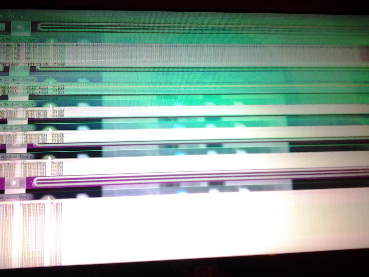

Имам проблем с един лаптоп – HP Pavilion dv6-2110es. Бутона за пускане не „зацепва“
от първия път, а след третия започва нормално да зарежда Windows 7. Екрана започва да трепти и се запълва с цветове, предимно светло-зелено, така че почти нищо не може да се види.

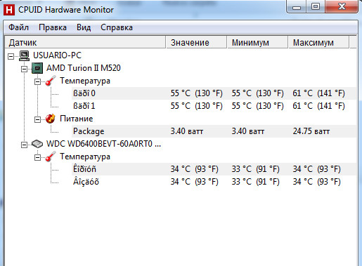

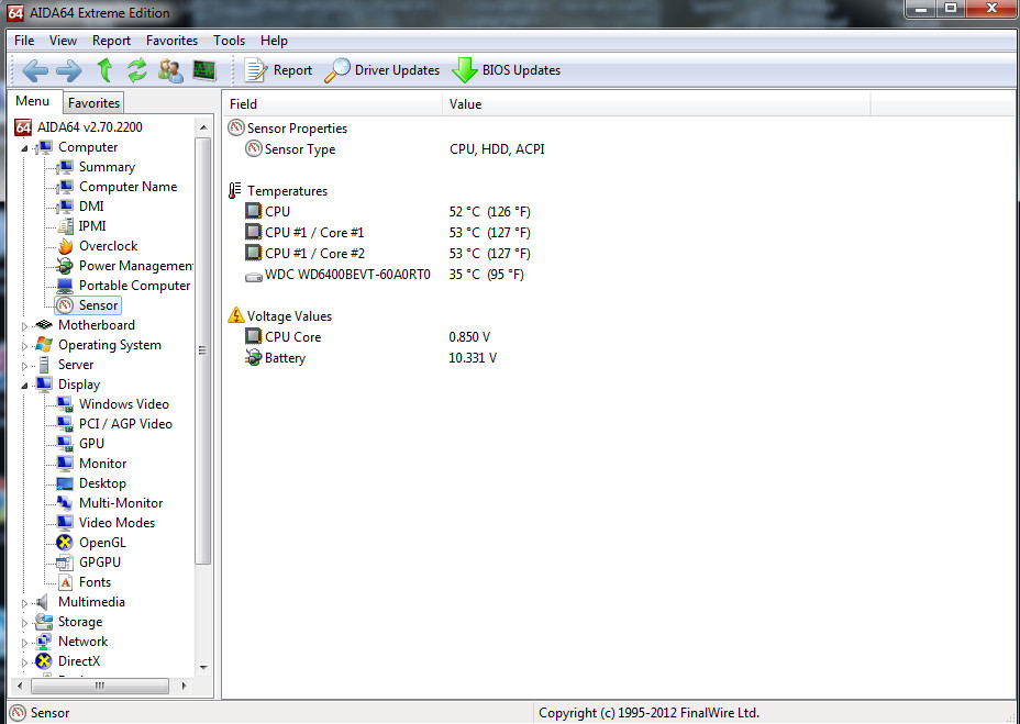

Здравей, ето измерванията, които направих тази сутрин - без да е натоварен лаптопа
post-351791-0-73119100-1406703585_thumb.post-351791-0-77801500-1406703609_thumb.
Като се има предвид с какъв процесор и на колко години е, мисля, че са нормални
Публикувано изображение2014-07-30_084831.jpgПубликувано изображение2014-07-30_085214.jpg
Ненатоварени 50 значи в натоварено положение отиваш на около 67-70 градуса. То това си е и нормално за тези лаптопи.

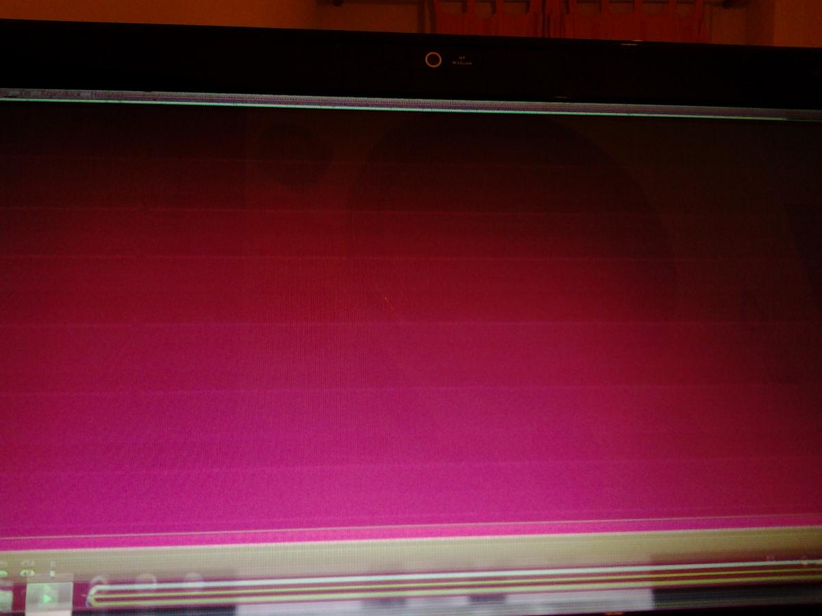

Размонтирах матрицата и кабела, за да видя дали може да се забележи нещо и след като като монтирах всичко, екрана се промени и сега се появяват странни цветни фигури, които не се движат, нито се променят. Преди екрана трептеше и беше запълнен с цветни ленти. Затова смятам, че най-добре да сменя матрицата и кабела - намерих ги в Интернет и ще м излезе около 90 евро. Другото, което ме притеснява малко е бутона за включване - действа след третия път - не мога да определя той ли е за смяна или дъното нещо  е „прецакано“.
