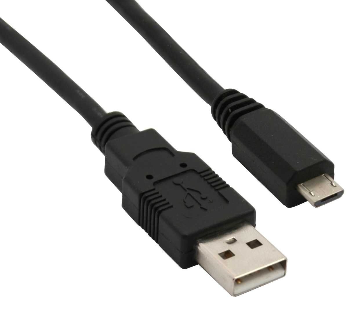

Здравейте, може ли да се намери такъв кабел в България. :)
$%28KGrHqZ,!lYFDe!Ng%29D0BQ-T4pNz%28!~~6
Ако пък не, мога ли да си направя сам такъв ? (мога да намерп всичките жакове)
Благодаря предварително. :)
П.П. Ако темата не е в правилният раздел, моля да се премести.
П.П. 2 Моля, не ми предлагайте кабели които са само към аудио изход, целта ми е да се зарежда в същото време.

Не мога да схвана какво искаш да правиш с тоя кабел  ?
Сподели този отговор
Линк към този отговор
Сподели в други сайтове
Док кабел който е за samsung galaxy s3. Подава аудио през кабела и зарежда в същото време. Това е за глезотйка. :D (на компютъра и връзвам телефона в втория слот на колоните)

А някой да знае как се прави това нещо ? :)
Мога да намеря такъв кабел, искам да го модифицирам че за да и зарежда телефона.
Оправих се. Са остава гадната част (а именно, правенето му)

Въпрос: Някой знае ли от къде да взема въпросния резистор, че вече в 2 магазина за електроника не са чували за него. >:(

Въпрос: Някой знае ли от къде да взема въпросния резистор, че вече в 2 магазина за електроника не са чували за него. > :(
Ники!
Това, че резистора е с цветна маркировка, това ли е проблема, който притеснява теб или магазинера, при който си ходил? Да не би да си питал за резистор в аптеката? Отваряш от Google цветна маркировка на резисторите и виждаш  колко ома или килоома е резистора по пръстените, които са нанесени на него. Нали уж ги чуваше тези работи. Елементарно е. А резистор най- лесно с такава маркировка ще си купиш от Конрад. Нали си от София или на една туба бензин от столицата?
Ето:   http://www.constructor.bg/mk/4resistor.htm

Мерси! Както винаги, в тази сфера си много полезен. :) (забравих за цветната маркировка)
Не може ли просто да използваш два кабела?
Какви 2 кабела ? Нали точно с този резистор се активира car мода.
Чувствам как в скоро време май ще има още един скапан смасунг
варианта да се купи и развали готов кабел на мене лично не ми допада -
може да минеш с един USB кабел, 1/2 аудио кабел, 619к съпротивление и един micro USB-B куплунг.
Ако в магазините дето си питал нямат такива резистори може да вземеш десетина 620к

С единия свързваш колоните, а с другия зареждаш.
Аз искам да го ползвам с док. За това питам. С двата кабела става много грозно. Бляк...
и с някой по-точен уред да си подбереш от тях подходящ.
Благодаря. :)

Имам въпрос, мога ли да направя този резистор от няколко свързани резистора ? :)

Въпроса ми е с точен мултицет ли ? Нямам такъв, поне не ми се дават толкова пари.

Ако нямаш с какво да го измериш колко точно ома е няма значение дали е 1 или няколко свързани резистора.
схемата я дават с 619к резистор с 1% толеранс или съпротивление от 613к до 625к
ако вземеш 620к с 5% толеранс те ще са със съпротивление от 590к до 650к затова трябва да подбереш някой който е в търсените граници,

А ако намера 620k с 1% толеранс ще работи ли ? Такъв ми предлагат в елимекс и конрад.

Не знам доколко е чувствителен към точността на резисторите самсунга
но с 620к с 1% е  много по-голям шанса да стане отколкото с 5%
Благодаря отново. :)
Иначе, става дума за ето този.
