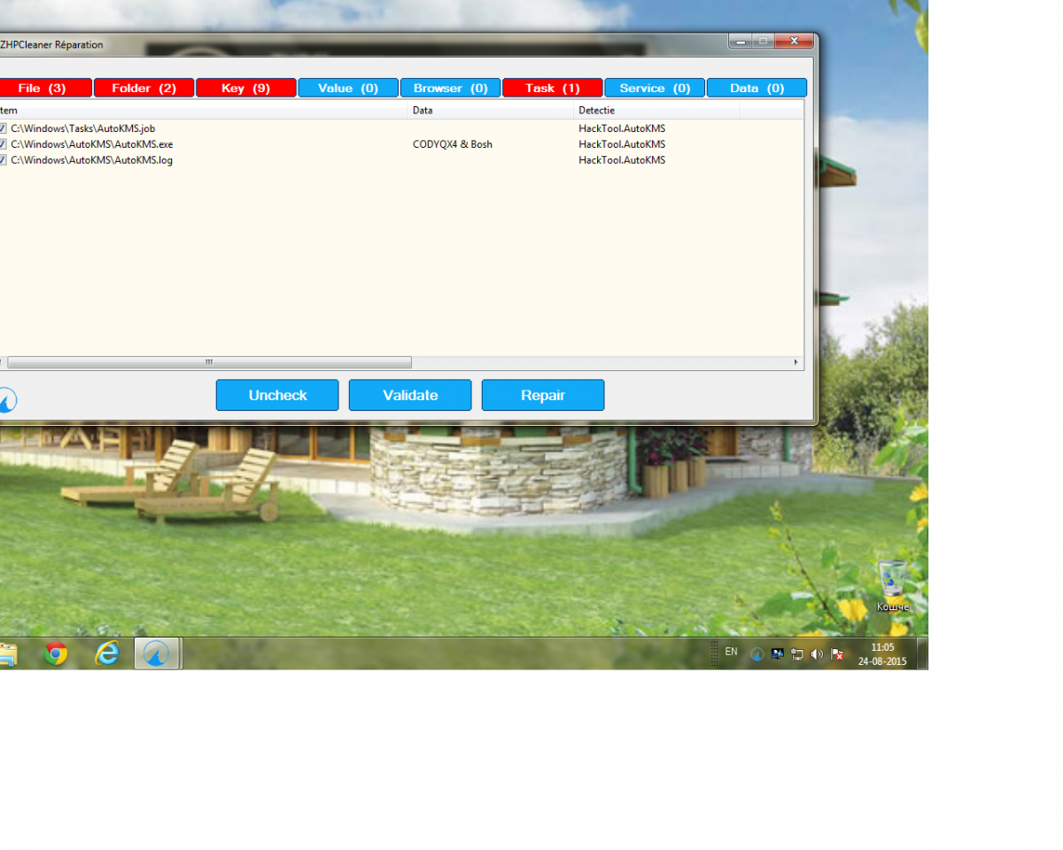

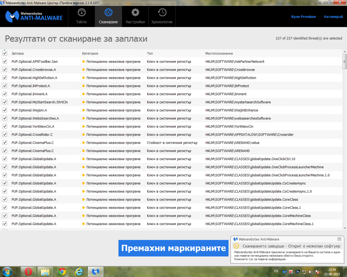

Здравейте, не съм много на "Ти" с компютрите и днес успях да направя голяма беля. Изтеглих книга  (поне така си мислех), която незнайно защо беше в .exe формат. Стартирах файла и започнаха да се инсталират няколко програми една след друга. Успях да деинсталирам някои от тях, но други останаха. Антивирусната също ги засича, но неуспява да ги премахне. Моля за малко помощ и благодаря!

Здравейте!
Като за начало, изпълнете този скрипт:
Изтеглете fixlist.txt и го запазете в папката от която стартирахте FRST.exe.
Стартирайте FRST.exe и натиснете бутона Fix веднъж!
След като приключи, ако ви поиска рестарт - съгласете се. След рестарта публикувайте лог файла - fixlog.txt, който ще се създаде след работата на програмата.
Внимание: Скрипта е създаден за текущата система. Да не се ползва за други системи с подобни проблеми!

Здравейте, междувременно успях да деинсталирам още една от тези програми, мисля, че остана само една. Направих още веднъж сканиране, но излиза само един файл - FRST.

Здравейте, междувременно успях да деинсталирам още една от лепкавите програми и мисля, че остана само една, която много прилича на антивирусна. Стартирах  FRST отново и това е файла.

 Незнам дали е нужен файла или направо да изпълня посочените от вас стъпки?Мисля, че деинсталирах вече всички нежелани програми. Да направя ли отново сканиране?

Здравейте!
Това, което направих е, че успях да деинсталирам въпросните програми, те бяха 5 или 6 някой от тях с интерфейс на китайски. В момента Касперски и Malwarebytes Anti-Malware намират злонамерен софтуер и аз незнам как да го изчистя. След направените от мен промени, актуални ли са посочените от Вас  по-горе стъпки или трябва да Ви предоставя някаква информация и да изчакам отговорът Ви?

Стъпка 1
Моля, деинсталирайте тази програма: globalupdate Helper
Стъпка 2
Стъпка 3
Моля, изтеглете Malwarebytes Anti-Malware 2.1.8.1057 и я запазете на вашия десктоп.
  • Стартирайте файла mbam-setup-2.1.8.1057.exe и следвайте указанията за да инсталирате програмата.
  • След като инсталацията приключи се уверете че сте сложили отметка пред:
  • Launch Malwarebytes Anti-Malware
  • Отметката активираща пробния 14 дневен период също е маркиран по-подразбиране. Ако не желаете да тествате защитата в реално време на програмата през следващите 14 дни тогава премахнете отметката.
  • Натиснете бутона Finish.
  • Отидете до табът Settings > Detection and Protection > и под категорията Detection Options включете опцията "Scan for rootkits".
  • Отидете до табът Scan, сложете радио-бутона пред Threat Scan и след това натиснете бутона Scan Now >> . Ако е намерена актуализация тогава натиснете бутона Update Now.
  • Ще започне проверка за зловреден софтуер.
  • При някои инфекции можете да видите съобщението:
  • "Could not load DDA driver"
  • Натиснете "Yes" на това съобщение за да позволите драйвера да се зареди след рестарт.
  • Разрешете на компютъра да се рестартира и след това продължете с останалите инструкции.
  • След като проверката приключи натиснете бутона Apply Actions.
  • Изчакайте да се появи прозореца подканващ ви да рестартирате и след това натиснете бутона Yes.
  • След рестарта, когато се появи десктопа MBAM ще се зареди още веднъж.
  • Отидете то табът History > Application Logs.
  • Отворете рапорта с последната дата и час и натиснете бутона "Copy to Clipboard"
  • Сега вече поставете съдържанието на лог файла с клавишната комбинация Ctrl + V и го публикувайте в следващия си коментар.
В следващия си коментар в тази тема, включете следните лог файлове:
  • Лог файл от FRST Fix
  • Лог файл от Malwarebytes Anti-Malware

 Относно стъпка 3 , имам инсталирана вече  Malwarebytes Anti-Malware 2.1.8.1057
Актуализирах версията на базата от данни , поставих отметка за рууткити, сканирах,запаметих лога но не ми е искало рестарт , а тази стъпка не ми е ясна
  • След като проверката приключи натиснете бутона Apply Actions., интерфейса е на Бг :( .Какво да направя, за да изпълня и стъпка 3, при вече инсталирана програма?

Относно тази стъпка, тя се отнася при положение, че има открити обекти, които трябва да се премахнат. От лог файла ви не става ясно. Премахнахте ли откритите обекти чрез Malwarebytes Anti-Malware?
Също така ще ни е необходима и папката Quarantine на FRST. Влезте в C:\FRST и чрез WinRaR, архивирайте папката Quarantine като кликнете с десен бутон на мишката върху нея и изберете Add to archive. След това качете архива в http://dox.abv.bg/и ми изпратете линк за изтегляне чрез лично съобщение. Благодаря предварително!

Не съм премахвала откритите обекти чрез Malwarebytes Anti-Malware.Направих отново сканиране. Когато сканирането стигне до евристичната проверка, тогава открива заплахи и има опция "премахни маркираните".Не съм на ясно, какво точно иска да премахне и затова не предприемам действие.Ще кача лога и скрийншот на програмата като прикачени файлове. Наистина не разбирам и се надявам да не Ви губя времето. Ето линка към архива на FRST.
 <премахнат линк>
Mbam f.txt
post-361097-0-84487900-1440360394_thumb.
Сподели този отговор
Линк към този отговор
Сподели в други сайтове
Уверете се, че всички са маркирани и след това изберете Премахни маркираните.

~ ZHPCleaner v2015.8.23.330 by Nicolas Coolman (2015/08/23)
~ Run by user (Administrator)  (24/08/2015 00:28:44)
~ State version : Version OK
~ Type : Scan
~ Report : C:\Users\user\Desktop\ZHPCleaner.txt
~ Quarantine : C:\Users\user\AppData\Roaming\ZHP\ZHPCleaner_Quarantine.txt
~ UAC : Deactivate
~ Boot Mode : Normal (Normal boot)
Windows 7 Ultimate, 32-bit Service Pack 1 (Build 7601)
---\\  Services (0)
~ No malicious or unnecessary items found.
---\\  Browser internet (0)
---\\  Hosts file (1)
~ The hosts file is legitimate (21)
---\\  Scheduled automatic tasks. (1)
FOUND task: [AutoKMS] [C:\Windows\Tasks\AutoKMS.job] (HackTool.AutoKMS)
---\\  Explorer ( File, Folder) (5)
FOUND file: C:\Windows\Tasks\AutoKMS.job    =>HackTool.AutoKMS
FOUND file: C:\Windows\AutoKMS\AutoKMS.exe [CODYQX4 & Bosh - AutoKMS]  =>HackTool.AutoKMS
FOUND file: C:\Windows\AutoKMS\AutoKMS.log    =>HackTool.AutoKMS
FOUND file: C:\Windows\AutoKMS\AutoKMS.ini    =>HackTool.AutoKMS
FOUND folder: C:\Windows\AutoKMS  =>HackTool.AutoKMS
---\\  Registry ( Key, Value, Data) (9)
FOUND key: HKLM\SOFTWARE\MozillaPlugins\@qq.com/npAndroidAssistant [QQPhoneManager Onekey-Install plug-in for Android Phones]  =>PUP.Optional.TencentAddressBar
FOUND key: HKEY_USERS\S-1-5-21-2224806993-1213079895-3238273190-1000\Software\Tencent []  =>PUP.Optional.TencentAddressBar
FOUND key: HKCU\Software\Tencent []  =>PUP.Optional.TencentAddressBar
FOUND key: HKCU\Software\Microsoft\Internet Explorer\Low Rights\ElevationPolicy\{1B5D5DBD-C857-4377-A755-06E50B4AC2B0} [C:\Program Files\Common Files\Tencent\QQPhoneManager\2.0.201.3198 (Not File)]  =>PUP.Optional.TencentAddressBar
FOUND key: HKCU\Software\Microsoft\Internet Explorer\Low Rights\ElevationPolicy\{1E6A8DA1-1731-465B-B036-B9E16EF26CAC} [C:\IQIYI Video\LStyle\ (Not File)]  =>PUP.Optional.IQIYIVideo
FOUND key: HKCU\Software\Microsoft\Internet Explorer\Low Rights\ElevationPolicy\{2E6A8DA1-2731-465B-B036-B9E16EF26CAC} [C:\IQIYI Video\LStyle\ (Not File)]  =>PUP.Optional.IQIYIVideo
FOUND key: HKCU\Software\Microsoft\Internet Explorer\Low Rights\ElevationPolicy\{639B74F1-0594-432C-97C8-68C8C17A1E1D} [C:\Program Files\Tencent\QQPCMgr\10.11.16588.235\Plugins\QQPCB1AndroidJmp (Not File)]  =>PUP.Optional.TencentAddressBar
FOUND key: HKLM\SOFTWARE\Classes\Interface\{79FB5FC8-44B9-4AF5-BADD-CCE547F953E5} [iTool]  =>Toolbar.Ask
FOUND key: HKLM\SOFTWARE\Tencent []  =>PUP.Optional.TencentAddressBar
---\\ Result of repair
~ Any repair made
~ Browser not found (Mozilla Firefox)
---\\ Statistics
~ Items scanned : 55007
~ Items found : 20
~ Items cancelled : 0
~ Items repaired : 0
~ End of search in 4 minutes
ZHPCleaner--24082015-00_33_16.txt

след стартиране на  ZHPCleaner  не поиска съгласие с лицензното споразумением след сканиране се пояжи този прозорец,коя опция да избера?
post-361097-0-60779600-1440403556_thumb.
Да, отидете там и проверете дали има.
