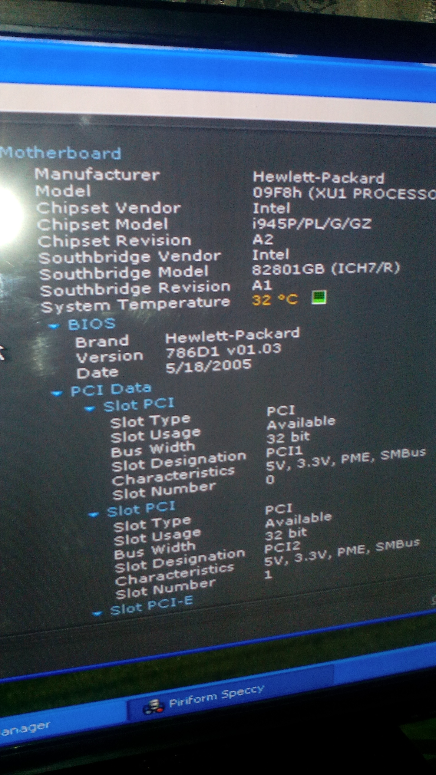

Здрасти търсих и търсих.. пробвах с различни драйвери и не ми се получава :Д. Така де търся драйвер за Compaq nc3121 Fast Ethernet NIC на Windows XP Pr. (32 bit) опитвам се да подкарам един стар компютър и да си го свържа към интернет. Казаха ми че ще ми трябва само драйвера ако има нещо друго казвайте защото аз не знам :Д. Ако някой може да помогне ще съм благодарен :)

То пише че има драйвер но няма интернет като вкарам кабела .. P.S. почти нищо не разбирам от LAN карти само основни неща.
Не знам как да кача снимка за да видите как стоят нещата и ще е по лесно да се оправим.
И също така няма къде другаде да я тествам сега.
