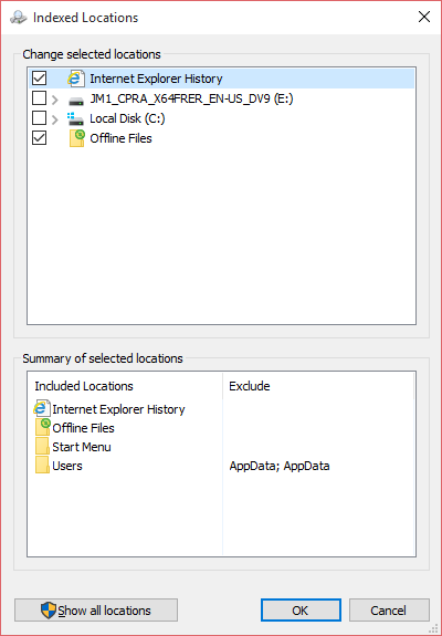

Здравейте съфорумци!
Имам едно запитване към вас и то е свързано с услугата за индексиране при Windows.
При опит да добавя дял от диска (става въпрос за D), не ми позволява да го добавя.
Знам, че ако форматирам D-то ще се добави но имам твърде много гигабайти информация за да форматирам.
Та въпросът ми е има ли начин да се добави към индексирането без да се форматира. Изчетох доста теми и не стигнах до решение на проблема. А на въпроси защо бих го направил - ами търся файлове постоянно, а когато са индексирани става значително по-бързо. Ето скрийн на проблема.
123.thumb.png.ce6e4f4b4ac47279baafd1e89d
Благодаря предварително.

Като натиснеш най-отдолу Show all Locations, какво ти показва. Дали не показва и тези които не са маркирани, с нужната ти опцият  да се  маркират?

Стартираш Indexing Options, щракаш Modify, Show All Locations, слагаш отметка на D, махни отметката на Internet explorer History - това ще те предпази от генериране на грешка.  Щракаш ОК. Щракаш Advanced, бутон Rebuild.Сега чакаш да реиндексира. Щракаш OK,OK.

Според мен най-просто е, кликаш с десния бутон и избираш Include in library и може и да създадеш отделна библиотека за D. Всички библиотеки се индексират.
