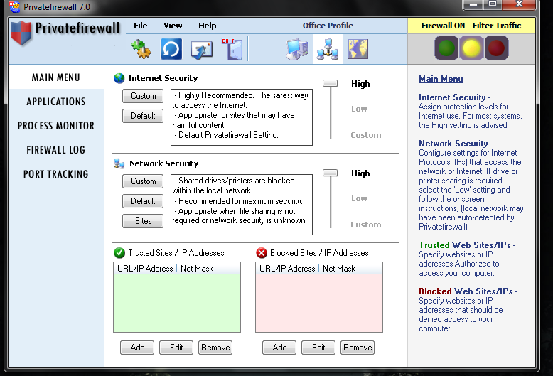

  • Позволявам си да предоставя на всички моите настройки на Private Firewall. Не претендирам че тези настройки са за всеки - взаимствах ги от Би Бой и добавих от мене - като искам да изцедя максимума от

Сложих на нейно място PrivateFirewall, която я пуснах на обучение и вече 3-и час ме затрупва с въпроси! За сега- системата като усещане е доста по-лека, като дразнещи са: многото въпроси, липсата на добрия мониторинг, който имаше Армор, липсата на руски/български език и изключително "дървения" интерфейс.
Да видим колко ще я изтрая! Ако изкара поне месец- значи е читава програма по моите критерии!
Вече втора седмица карам със стената на служебния лаптоп, в присъствието на Аваст. Никакви проблеми! Докато първите 3-4 ме засипваше със въпроси, вече ми задава максимум по 1 въпрос на ден, не се усеща като тежест, работата на компютъра е стабилна! Продължават обаче да ме дразнят две неща, с които няма как да свикна- липсата на съвременен стилен интерфейс, и липсата на български/руски език, като второто ме дразни повече....не ми е удобно да се мъча с тоя английски!
Щом програмата се задържа при мен повече от седмица, я обявявам за читава....по моите критерии, и ми влиза в "белия списък" с програми! :)
