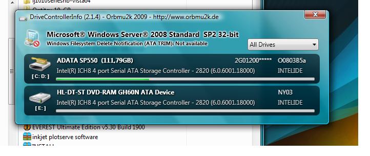

Нямам предишен опит с тези дискове и до колкото разбирам трябва да има TRIM инструкции! Въпросните инструкции били налични в Уиндоус 7, но за 32 битовия сървър, който е като разширение на Виста, а не на Уиндоус 7, така и не разбрах поддържа ли TRIM и как се пуска евентоално от ровенето из нета! Проблем ми е, че с англичанския малко трудно се оправям с по-дълги обяснения.
В момента на едно dc7700 SFF съм турил ADATA sp550 120GB и съм инсталирал 2008 Ентерпрайс. Вдигна перформанса поне двойно, но TRIM не е включен. Гледам го с една малка програмка от тук .
В настройката за контролера в биоса има само IDE и RAID без AHCI. Ако правилно разбирам, тук във форума на НР съветват да се постави в положение за райд и да се инсталира IRST и действала като TRIM, ама пък до колкото разбирам и от други теми, AHCI имало повече значение, ако е с механичен, а не SSD диск. От друга страна пък си мисля, че ОС, ако има вградена поддръжка на TRIM, то пък и магията с IRST ще е излишна!!!!
И в крайна сметка стигам до извода, че нещата опират до ОС и не можах да разбера, поддържа ли се в тази версия на Уиндоус и как се пуска, ако е налична!!!? Или евентоално да се ползва друг външен софтуер.
На АДАТА софтуера който предлагат не включва съпорт на този модел диск.

Wiundows да не е инсталиран в IDE mode?

В момента е на ИДЕ инсталиран, а линковете горе са от това дето съм ровил след като видях, че не е активно!
За това и възникнаха въпросите у мен! Да разбирам ли, че по принцип в ИДЕ мод не могат да работят инструкциите и трябва да има AHCI или да се пусне в райд мод и да се инсталира IRST? В по-новите модели(dc7900) има избор от IDE, AHCI и RAID
