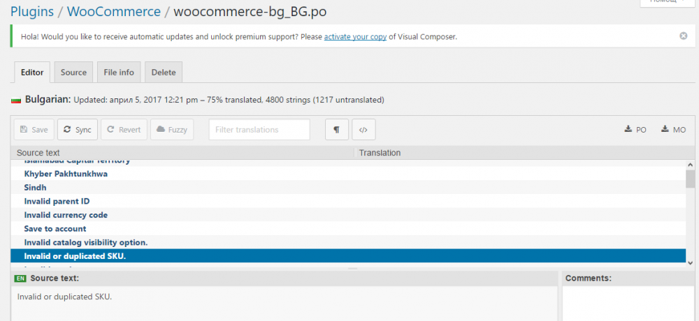

След като се обнови новата версия на Woocommerce половината език стана английски, какво ли не пробвах, с плъгина Loco Translate и не става и не става. Вече 3 часа се мъча какво ли не направих и не успявам да го оправя. Някакви идеи?

Ако ползваш loco translate отиваш на woocommerce plugin, след това кликаш на Sync бутона и ще видиш всички полета, които са за превод. Преведи си най-важните само - cart, checkout, account dashboard. Нямам време сега, но тия дни мога да преведа целия плъгин с някакъв po editor.

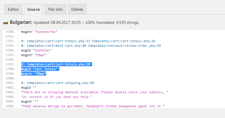

Проблемът идва от това, че при новата версия има разминаване при изписването на стринговете с тези които се търсят за превод.  От Source виждаш къде се намира проблемния стринг.........отиваш на този файл (във файловете на woocommerce на хоста) и променят стринга да съвпада точно с този който се търси за превод (като име и номер на реда). На примера от снимката "Тotals" в .php файла започва с  "t" вместо с "Т" и след поправка му превода се оправя. И така процедираш с всички стрингове и всичко ще е ОК .
Успех ;)

Работи!! Работи!!
А как може да се оправи генерално, т.е. това от къде идва като проблем? След новата версия ли и с времето ще се изчисти ли или трябва да го оправям пак след известно време ;)
Благодаря!
