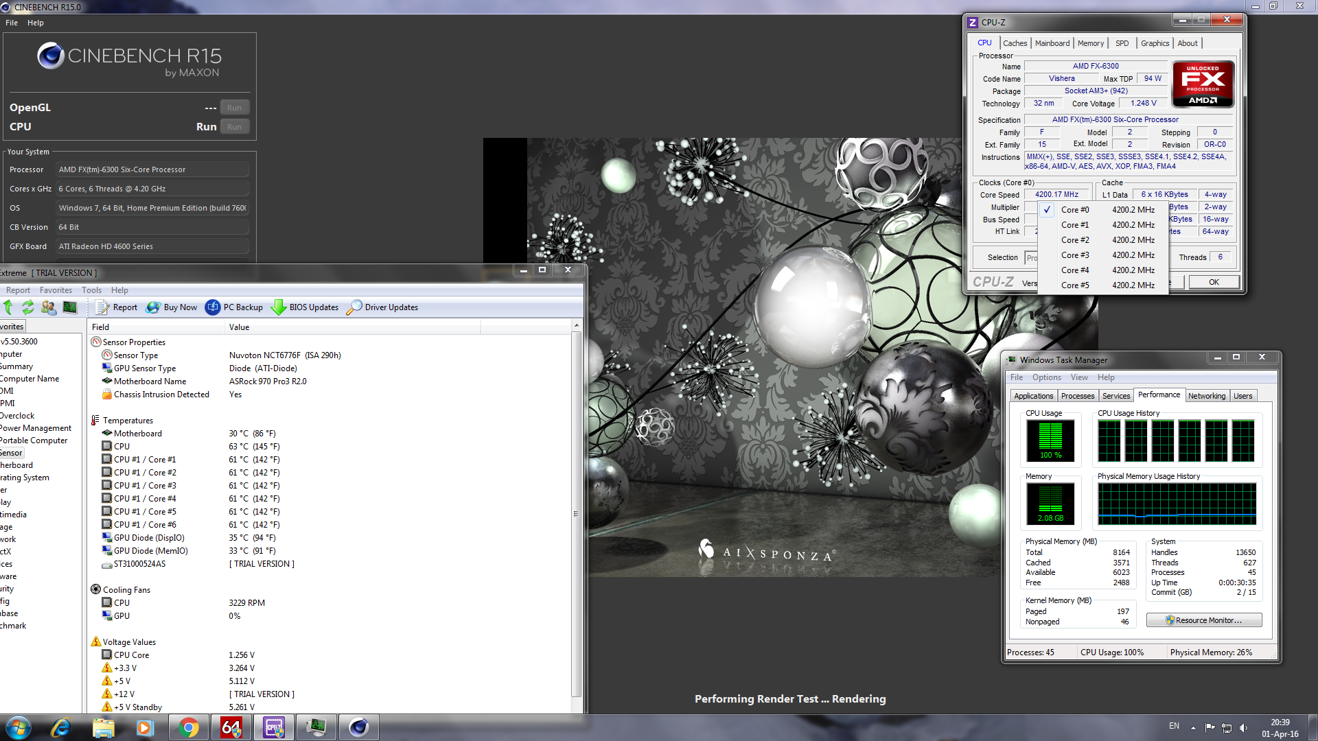

Здравейте.Бих искал да си клокна процесора,който е FX6300... С оригиналното охлаждане го клокнах на 4,2Ghz и максималните ми градуси са 60-64.. Та въпроса ми е,ще може ли с по-хубаво охлаждане да го клокна на 4,6-4.8Ghz например?И ако може-ще ми препоръчате ли охлаждане до 100-120 лева? Също на 4,2Ghz волтажа не съм го бутал,а е на стандартните... Стабилен е на тази честота,но температурата много не ми харесва...
Бих искал някакви съвети... Искам да го овърклокна,защото в някои игри може да има ботълнек,защото мисля да взема R9 290...

Да разбира се. Намерете Cooler Master Hyper 212 EVO. Около 60-70 лева е. Със същия процесор като вас и този охладител съм 1 година на 4,5 ghz. 6 Часа на 100% го тествах и температурата беше 41 градуса. И съм с r9 290 няма ботълнек. Проверете дали кутията ви ще побере охладителя.

Ами не знам,то зависи и от волтажа... Аз го тествах към 20 минути само и максималната температура беше 64 градуса със стоковото охлаждане и не съм бутал волтажите... Иначе ме интересува дали ще има ботълнек при 4.5Ghz например... И ще може ли със Seidon 120M например,да го клокна към 5Ghz?На 5Ghz не ми се вярва да ботълнекне и ще гледам да са малки волтажите...Може ли мнения по въпроса?

С това дъно,по-добре не го напъвай повече.
Захранващата схема му е слаба и напънеш ли го още малко ще почне да тротва.
Излишно е да даваш толкова пари за посредствено водно,вземи си един TR True Spirit 120M,
колкото да го държиш в нормални граници процесора и да ти е по-тихо.

Еми 140W има за процесора... Той е 95W...Тоест ако го напъна малко,ще гледам да не стига TDP 140W ... Захранването на компютъра е хубаво иначе - Forton 750W 80+ Silver
Искам водно да е по-хладно и тихо... Цялата работа е да намаля ботълнека...

Няма какво да мислиш,или го махаш,или не взимаш мидъл клас карта като 290-ката. Плюс ,че си в някаква заблуда тука.Какво значение има волажа тук?Той има,като клокваш.По-малък волтаж при по-голяма честота == по-добри температури и стабилност на системата.И на 5 гиги ще го има това спъване.Работата при тоя процесор не е само честотата.Той си е фактически и практически 3 ядрен.Плюс,че дъното наистина е боза за клок
