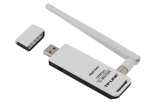

На скоро си взех ново PC и съответно му сложих TP-Link TL-WN722N. Проблема е , че периодично се дисконектва и след 4-5 секунди се конектва само. А примерно ако оставя PC-то включено през вечерта да тегли някоя голяма игра задължително по някое време спира напълно нета и после не се реконектва ако не рестартирам PC-то. Някакви идеи ?

Пробвай с кабел, за да видим дали ще имаш същия проблем. На какво разстояние си иначе от рутера? Има ли прегради като тухлени стени? Какъв е обхвата на сигнала?

Точно с такова съм , което е показал Mr.Robot. Главния рутер е в другата стая , от която ме дели 2 метра коридор. За да пробвам с кабел от рутера трябва бая дълъг кабел да опъна. :)

На колко чертички е обхвата на рутера, с адаптера TPLINK.
Ако е на две примерно, може да е от лош обхват.
Позиционирайте рутера максимално високо от земята. И вижте дали ще има напредък.
Също, може да свалите програма wi-fi analizer (или подобно), ако имате смартфон с Andoroid, и да мерите обхвата, където се намира компютъра,
и в другите стаи (ако искате да има стабилен обхват).
При необходимост сменете канала на рутера, ако има доста рутера настроени на вашият канал.
Това пак ще Ви го покаже програмата анализатор за wi-fi сигнала.

преди 16 минути, sa6o написа:
Там има само най-много за Windows 8.1 , а аз съм с 10. Изтеглих го все пак да го пробвам уж , но ми разархивира 3 файла , от които няма инсталационен. Как би трябвало да го инсталирам ?
Опитайте ръчно инсталиране на драйвера, през Divace Manager-а, като посочите пътя до папката с драйвера..

преди 1 час, манго написа:
инсталира се от инфо файла
пп
кликаш десен бутон върху  *.inf  от изкочилото меню кликаш install , а после рестарт и си готов
варианта на Богатир е с включен адаптер, за да можеш да намериш устройството в диспечера на устройствата
Инсталирах драйвъра за Windows 8.1 64bit , тъй като няма посочена папка за Windows 10 предполагам 8.1 е най-близко и би трябвало също да става. Ще тествам и ще видя какъв ще е резултата.

преди 12 минути, манго написа:
след като си инсталирал драйвър, очаквай в близките дни, микромеките да нахакат техен драйвър ...ъ-ъ-ъ... те така става при мен
Ще видя какво ще стане. Най-много накрая ако все така се дисконектва да сложа рутера в моята стая , а ттози TP-Link да го сложа в другата стая (където е сега рутера) на PC-то на нашите. На тях не им трябва нон стоп стабилна връзка. :D

преди 11 часа, sa6o написа:
С това си отговори на въпроса. Каквото и да правиш няма да имаш хубава връзка. 2 метра коридор и стени. Забрави.

Вече няколко часа откакто сложих този драйвър , който каза emil644466 не се е дисконектвало. Вярно заради стените и т.н. сигнала не е много силен , но поне вече не се дисконектва. Ще видим до кога. :D
