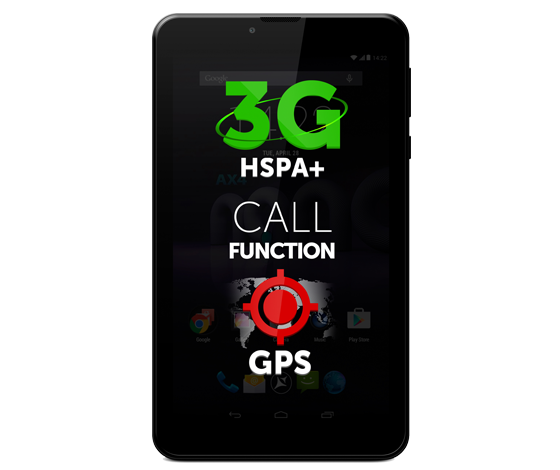

Къде се намира GPS-ът на таблет Allview AX4 Nano Plus, тъй като не го намирам измежду вградените иконки?

На панела на самия таблет, под екрана е изписана тази функция... Таблетът е предложен в Мтел на мой комшия, възрастен човек, като лоялен клиент. И той се е навил да го вземе именно заради тази функция, а не я откриваме :х Има си постоянен нет на устройството, но нещо не виждам смисъл от това да има гравирано лого на GPS на панела, пък да трябва да го дърпаме от магазина на Гугъл?!

Контролния панел, Locations

То GPS приемник не се дърпа от магазина на Гугъл :D . Това е хардуерна част, трябва да я има вградена в таблета. От Play Store можеш да си изтеглиш само някакъв софтуер, който да работи с нея.
И виж какво точно пише в "Locations".
