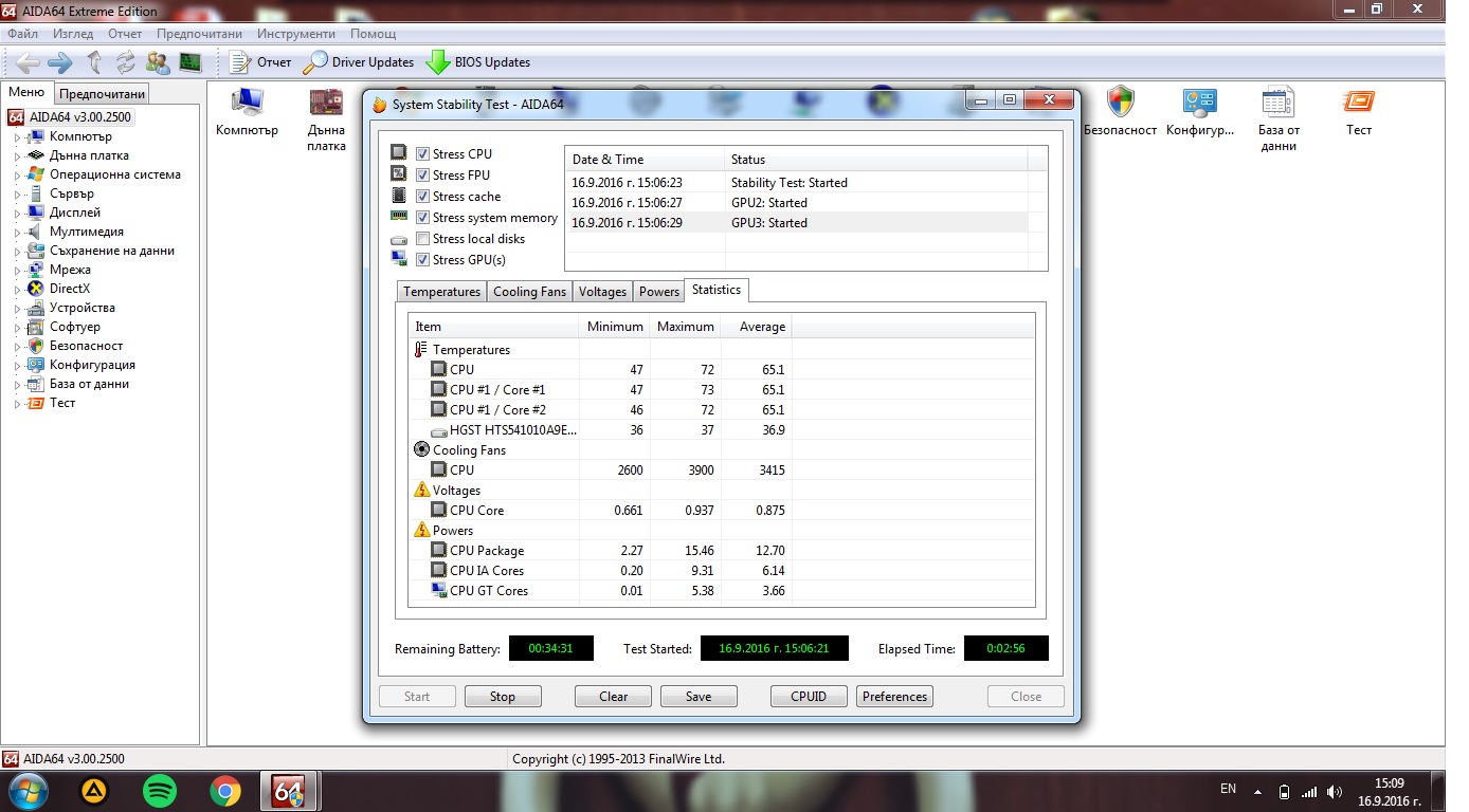

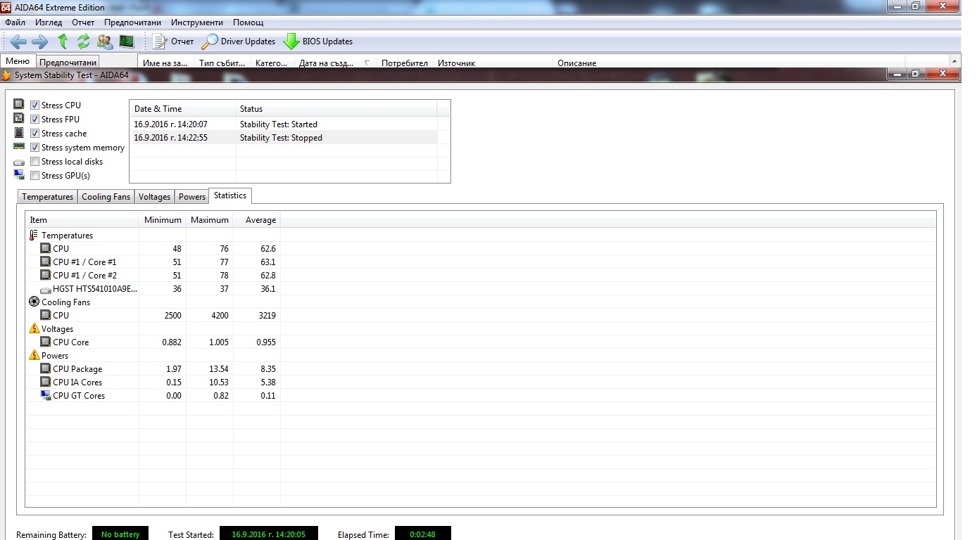

Тази тема е малко по-различна от долната.  В последно време имам проблем с лаптоп ASUS X550LB. Изключва се когато си поиска. Градусите на процесора са нормални (50-60). Най-често се случва като пусна FIFA 16, като го включа от заспал режим и понякога като инсталирам нещо. Странен проблем и искам да знам дали би се оправило с преинсталация или трябва да се занесе на сервиз.
Моля за съвет/помощ ! :)

Ако 60 градуса е темепратурата на процесора в покой хич не е нормална. Освен това вероятно имаш и външна видеокарта. Лаптопа вероятно изгасва, когато си го натоварил.
Инсталирай си програмата AIDA или Speccy и покажи темепратурите в покой и под товар като за начало.

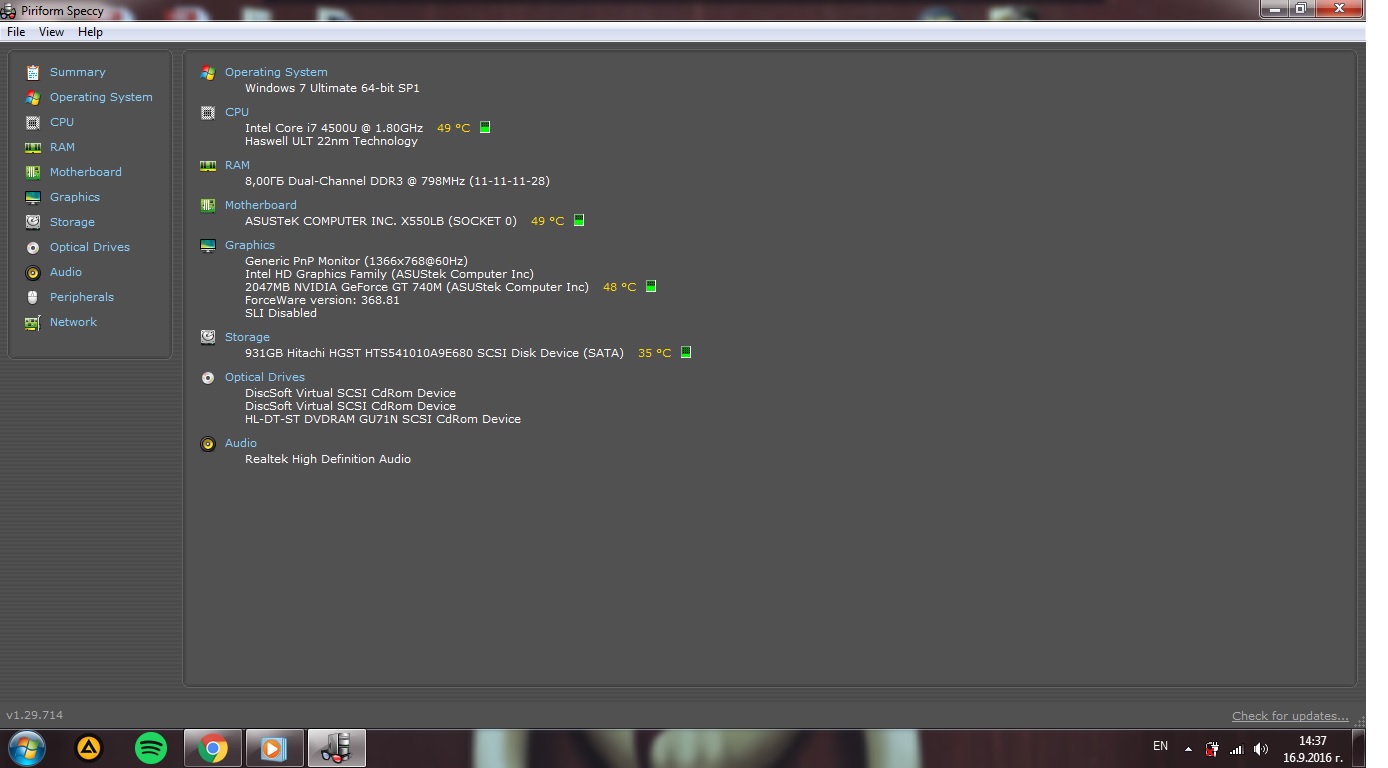

1вата снимка, която качих е след стрес тест с AIDA. Ето ти от Speecy в при слушане на музика и интернет

Това е в покой. Интересува ме темепратурите под товар, когато играеш игри или използваш тежко приложение. От теста с AIDA нищо не се разбира. При стес тест с AIDA ме интересува темепратурите под товар. Те се виждат веднага.

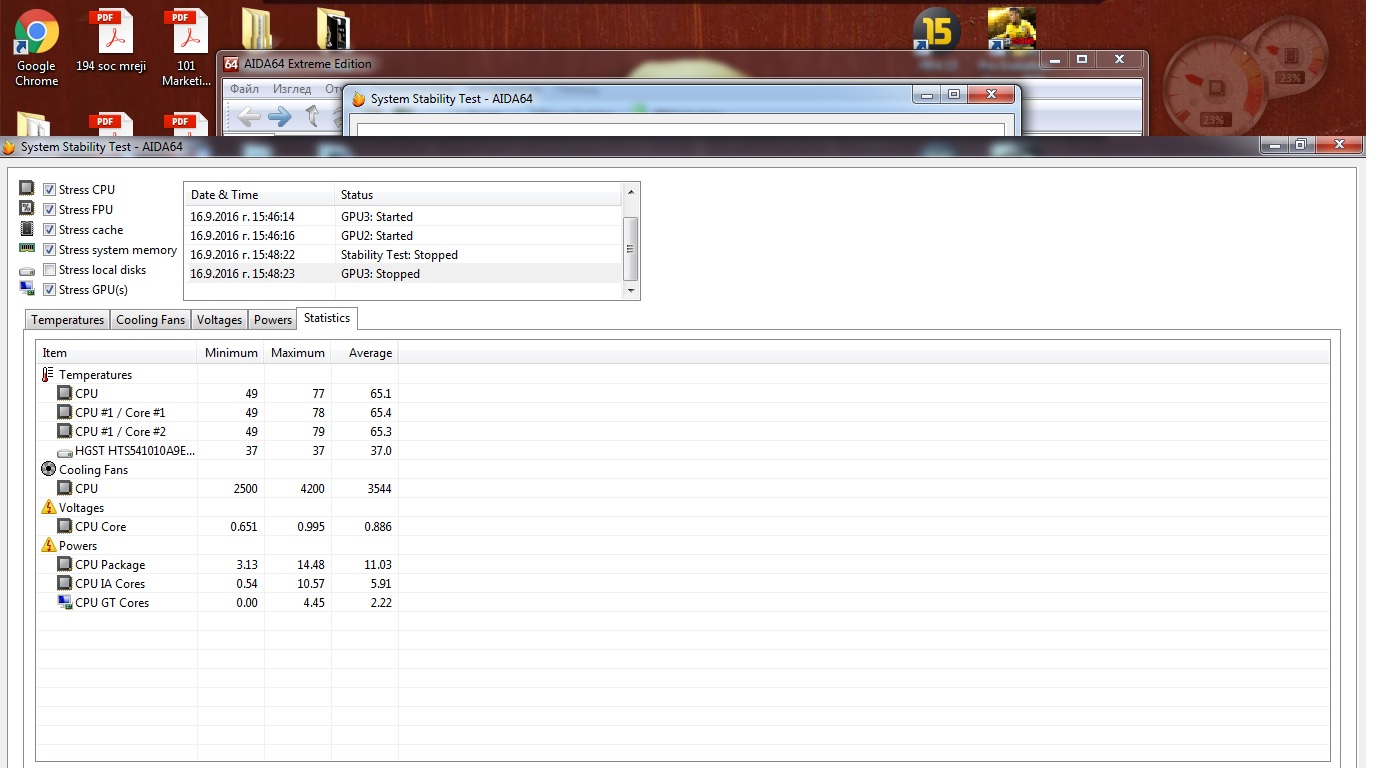

На първата снимка сложи отметка и на "stress GPU" и пак пусни да се видят резултатите.

При игри максимум градуси съм достигал до между 72-82
и преди снимката да добавя, че 3 пъти ми се изключи при пускане на AIDA и при пускане на стрес теста ....
- Може и да си внушавам, но мисля че като съм само на батерия този проблем го няма или поне е рядко срещан

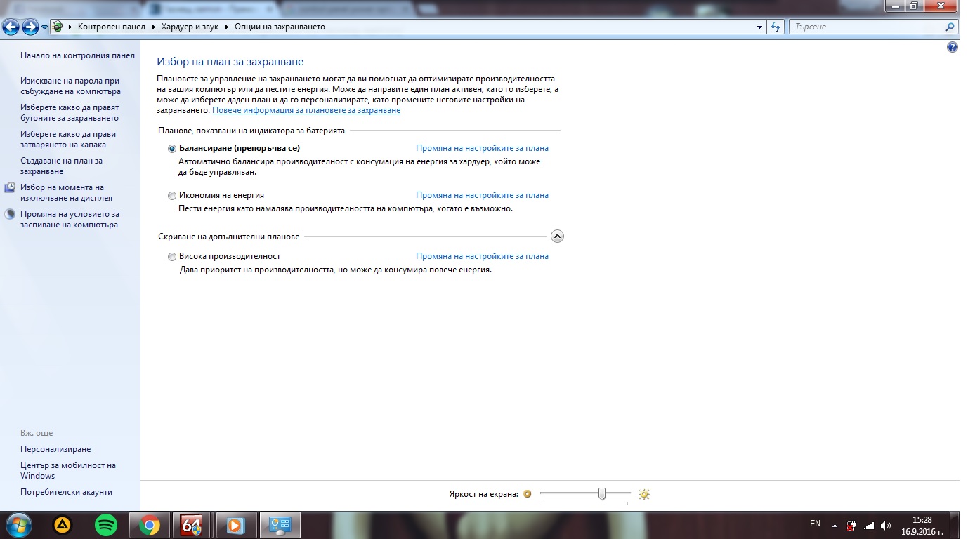

Покажи настройките при работа на адаптер:
Control Panel > Power Options

Сложи отметка на висока производителност и рестартирай.

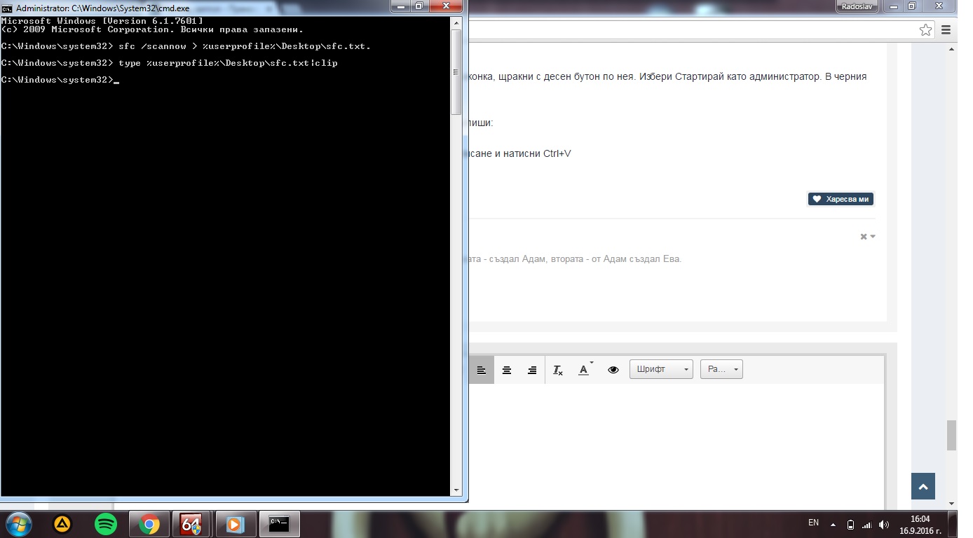

Направи една проверка на системните файлове:
Старт >Търси > напиши cmd  и като се появи черната иконка, щракни с десен бутон по нея. Избери Стартирай като администратор. В черния прозорец напиши:
sfc /scannow > %userprofile%\Desktop\sfc.txt.
Като завърши проверката и се появи нов ред, в него напиши:
type %userprofile%\Desktop\sfc.txt|clip
Влез тук във форума, щракни с ляв бутон в полето за писане и натисни Ctrl+V
Публикувай текста.

Beginning system scan.  This process will take some time.
Another servicing or repair operation is currently running.
Wait for this to finish and run sfc again.
Това ли трябва да е ?

Рестартирай компютъра - има в ход друг процес за ремонт. След рестарта повтори операцията описана по-горе.

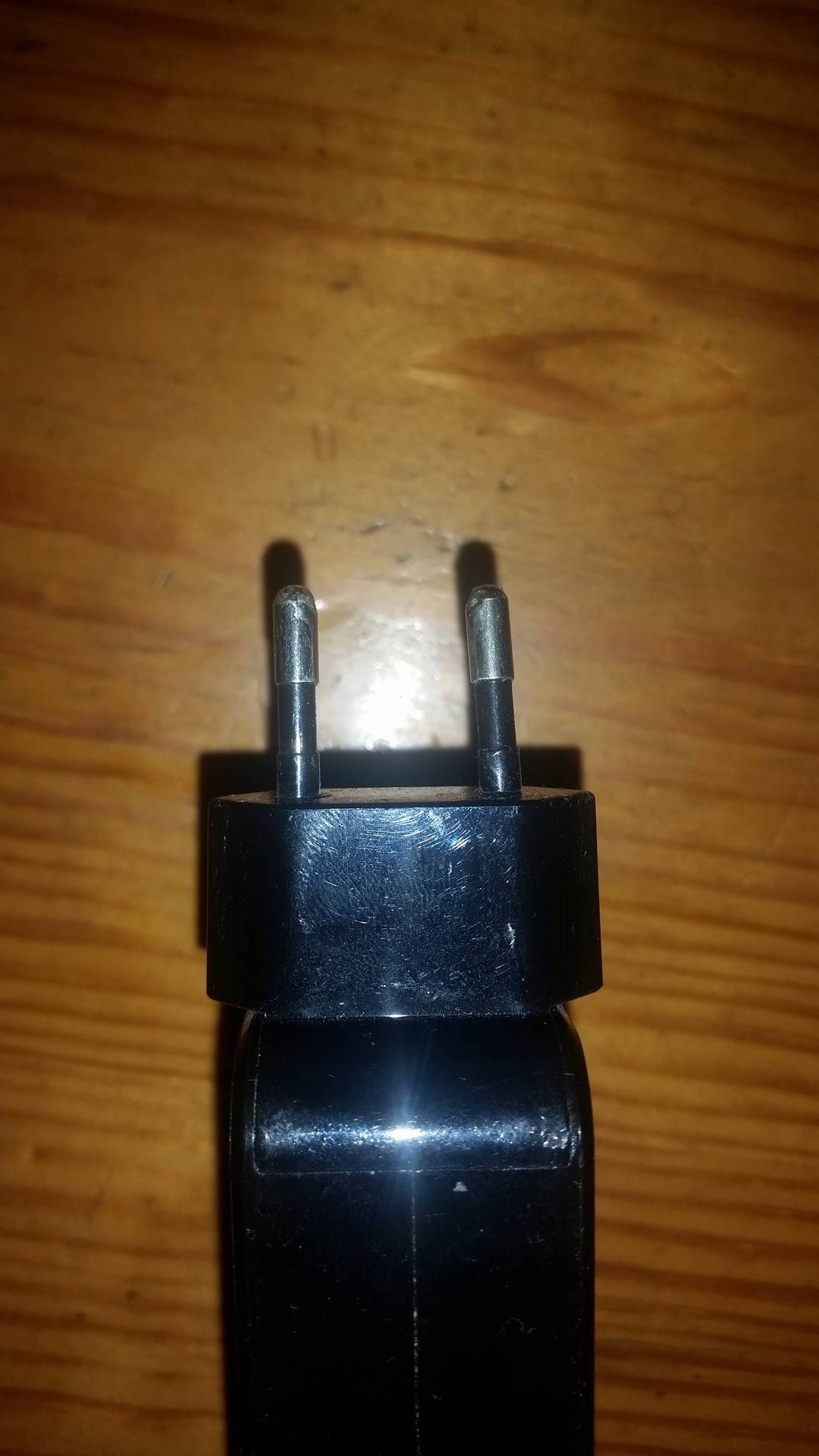

Да добавя само, че като съм на батерия и включа адаптера за зареждане, понякога явно връзката с кабела не е добра и през секунда ми включва само battery mode

Излиза ми същото съобщение. Какъв може да е проблема ?

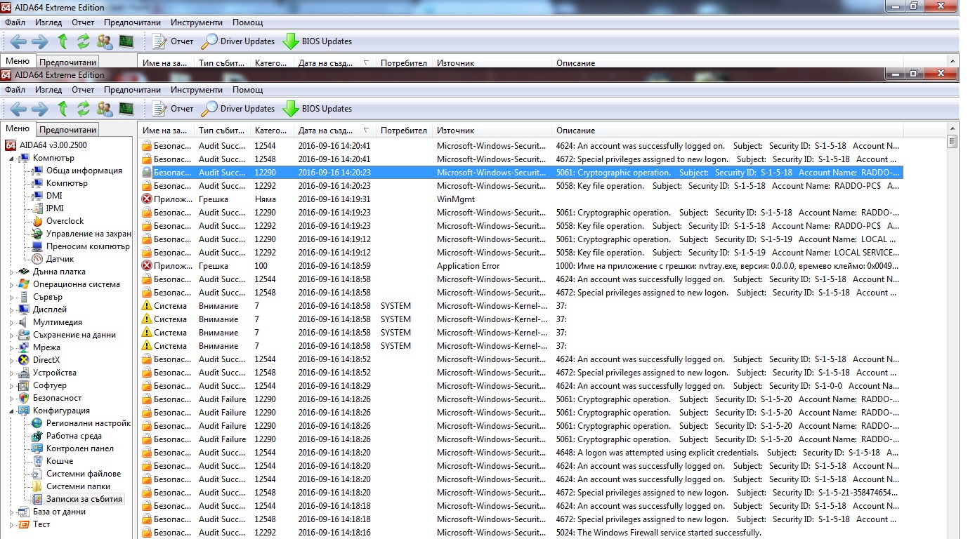

Копирай долните три файла на работния плот.
C:\windows\System32\Winevt\Logs\System.evtx
C:\windows\System32\Winevt\Logs\Application.evtx
C:\Windows\System32\winevt\Logs\HardwareEvents.evtx
Архивирай ги в един файл и го качи на
http://dox.abv.bg/files/share
В следващия си пост публикувай линка към качения архив.

На двата шота които си дал се вижда стрес тест работещ по по-малко от 3 минути и температури стигащи в критичната зона. При по продължителен тест вероятно спокойно ще минат и над 80 градуса, но колко ......... Лаптопа спешно има нужда от профилактика.
След описания проблем със адаптора най-вероятно кабела прекъсва за да минава на режим батерия.
Ако с включен адаптор се гаси и не е заради прекъсването на кабела махни батерията и пробвай така. Има вероятност тока подаван от адаптора да не достига едновременно и за зареждане на батерията и за работа под товар. Адаптора оригиналния ли е?

Да, оригинален е. Мисля че, се изключва само при адаптер без батерия. При наличие на батерия не забелязвам такива проблеми.  Мисля, че дясното е малко изкривено, но ме съмнява това да е проблема. Лаптопа е чистен преди 2 месеца и след тест ми казаха, че не е вдигал повече от 80 градуса.

Той и при 80 градуса ще умре ако това трае с часове на ден работа. Процесора ще държи, GPU ще държи но видеочиповечете както и други елементи няма да могат и в един момент ще се разпоят или повредят.

Според регистрираните събития и според Microsoft, BIOS  трябва да се обнови. Явно е доста стара машина:
Firmware Corruption of Memory During Sleep Transitions
Channel
System
Level
Error
Event source
HAL
Event ID
12
Event message
The platform firmware has corrupted memory across the previous system power transition. Please check for updated firmware for your system.
