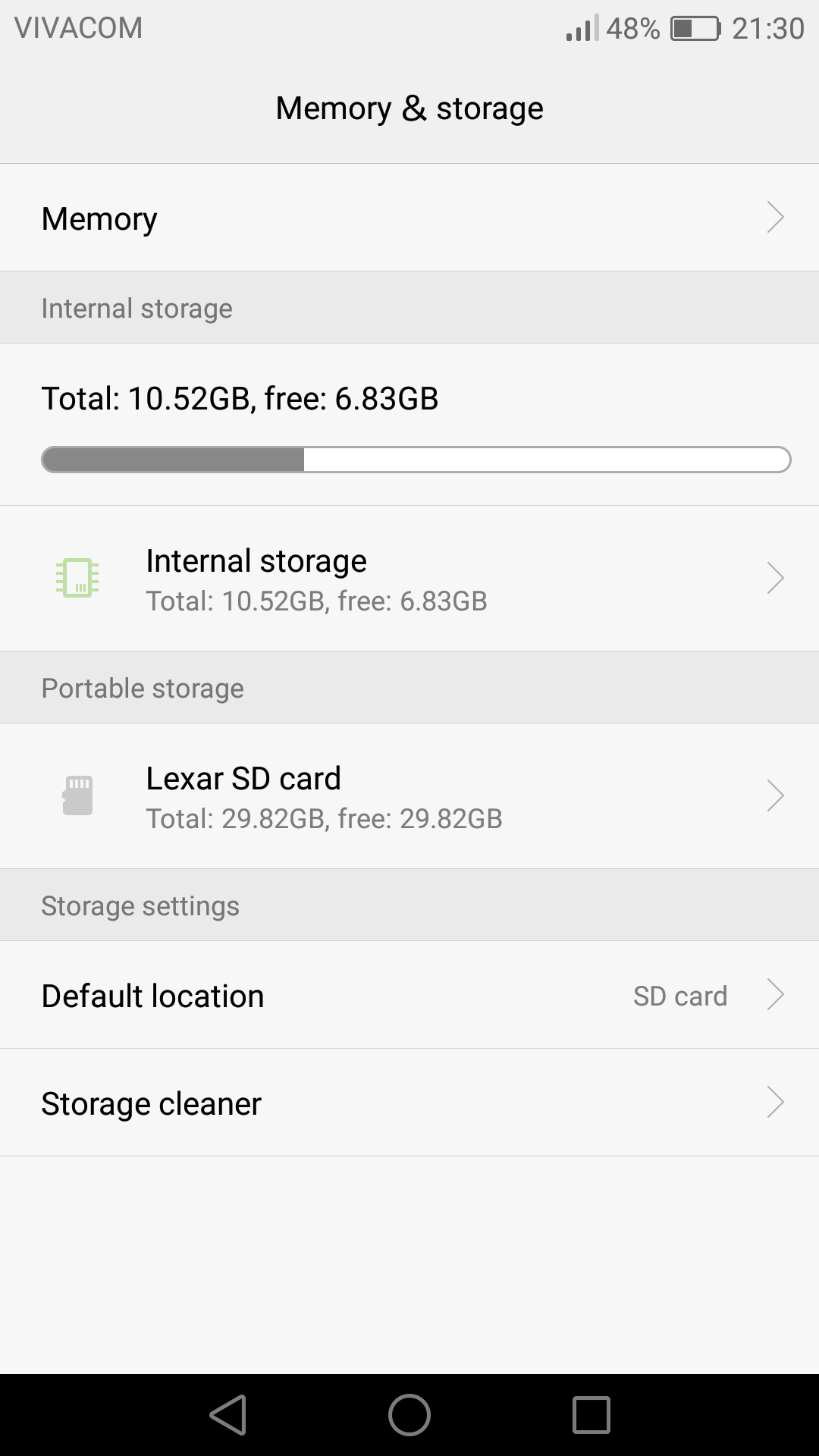

Здравейте! Преди няколко дни бях пуснал тема да ме ориентирате какъв телефон да си взема и преди вчера дойде моят нов Huawei Honor 7 Lite (5c). Бях поръчал microSD карта на Hama от черния петък в емаг (32 gb) и дойде малко след телефона. Изключих телефона, сложих картата и пак го включих. След като я сложих зададох в настройките на телефона да е Default location за storage на файловете.

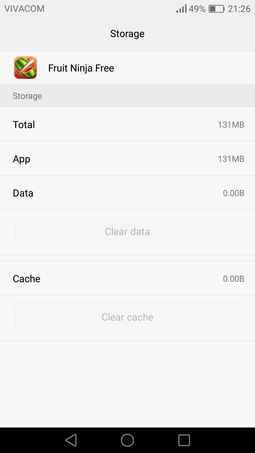

След като свалих няколко игри забелязах, че картата си остана напълно празна. Опитах се да преместя някои приложения от вътрешната памет към sd картата, но в настройките нямаше бутон, с който да задам на къде да преместя даденото приложение.

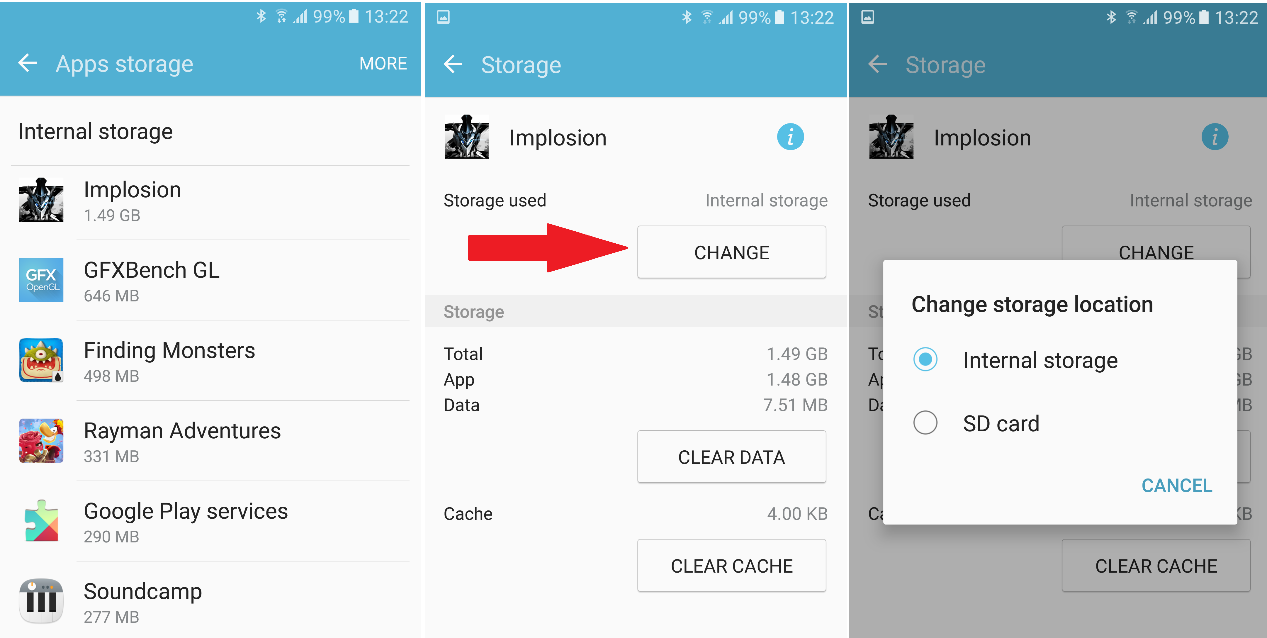

Разрових се в нета и видях, че най-отгоре трябва да имам бутон change, но аз го нямам (с ОС Android Marshmallow 6.0 съм).
Опитах с някои приложения като app2sd, но и с тях не стана. Предполагам, че мога през компютъра да си прехвърлям файловете, но за мен това не е рационалния метод. Имам и друга карта от стар тел., която е 2 gb. Пробвах и с нея, но резултатът беше същият. Сложих новата карта в старото ми LG L4 II и работеше перфектно. Доста пъти я слагах и вадих, mount-вах и eject-вах, ресетвах телефона, форматирах картата през телефона и компютъра и нищо не се промени . Реших да заснема нещо с камерата и снимките бяха запаметени в картата. Най-вероятно ще се звъни до офиса на виваком, но ако и вие предложите нещо ще съм ви благодарен.

На видеа гледах, че можеш ръчно с Change бутона да сменяш местонахождението на приложенията. При мен дилемата е, че нямам такъв бутон :D

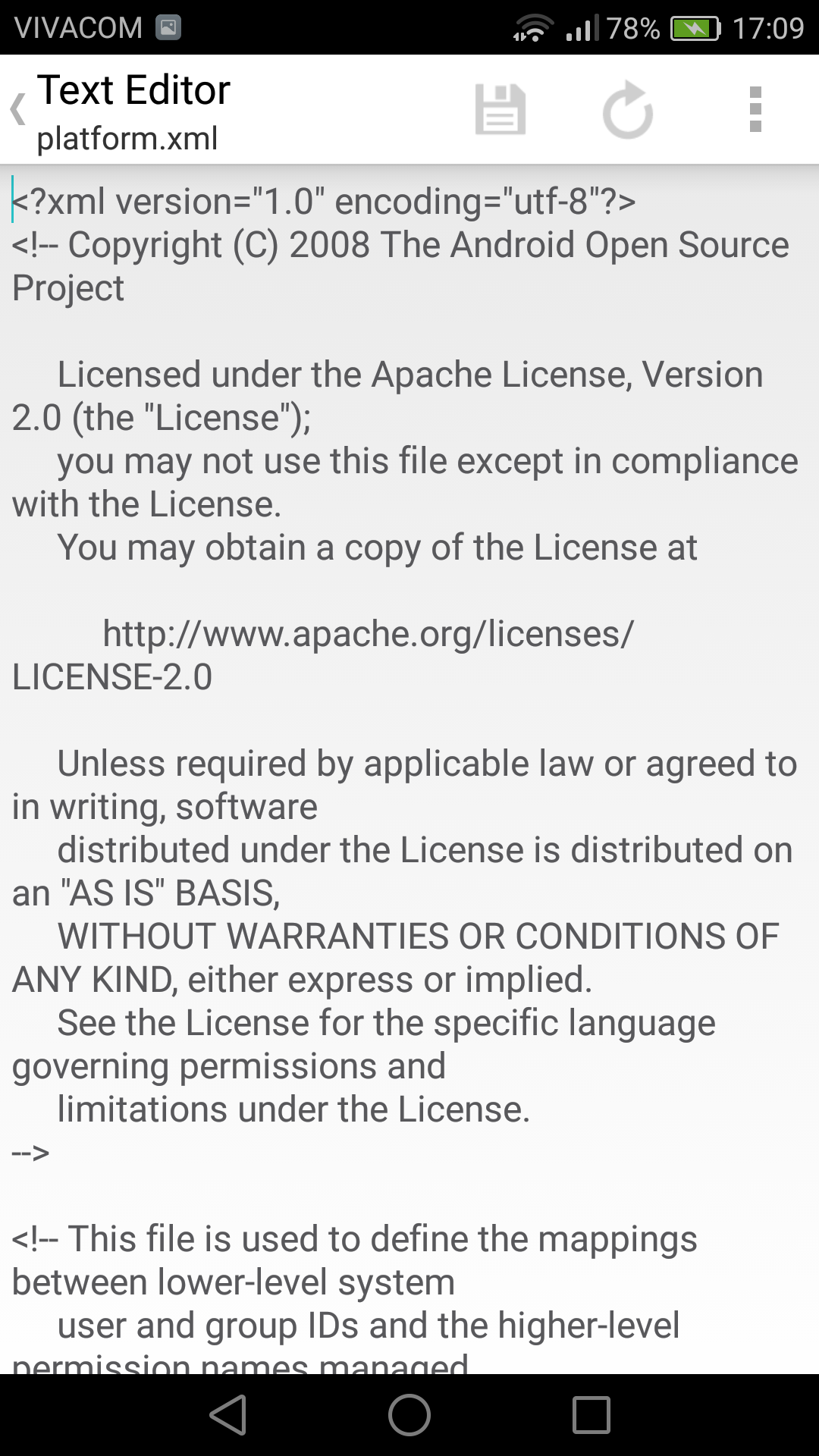

Като цяло нямах успех с руутването. Едни програми не тръгваха, другите fail-ваха, но както и да е. Та идеята беше да преправя файла permissions нали? Според това видео трябва само да допиша 1 ред при правата за Write_External_Storage. Обаче аз нямам такива права изобщо.
Въпросът ми е, дали да напиша всички редове, както са показани във видеото. Не посмях да ги напиша преди да се чуя нечие мнение, понеже ме е страх да не се оплескат нещата.

Пич, след самият руут би трябвало да ти се отключи опцията, не да ръчкаш в системните файлове. :)
