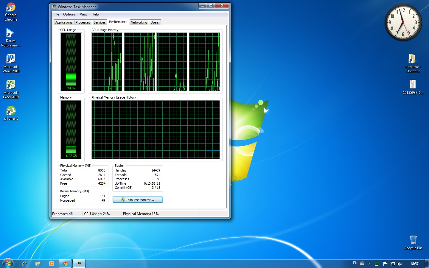

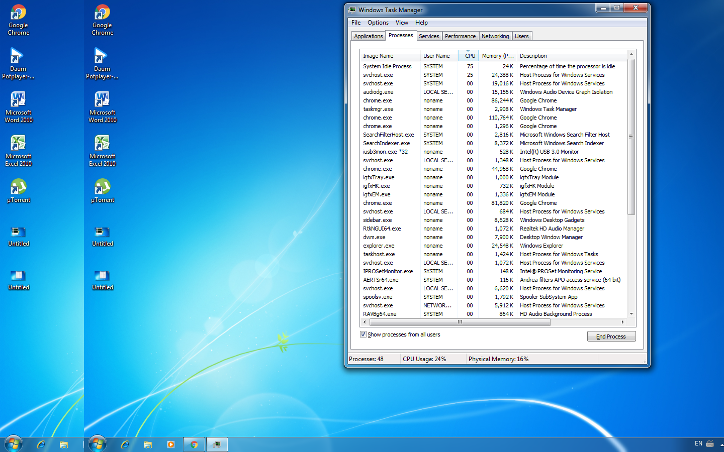

Здравйте. Имам проблеб с ъбдейта на windows 7 ultimate x64bit (от замунда) Постоянно товари процесора на около 25%   .има някакъв SVCHOST.EXE процес който заема и процесора и рампаметта . Когато забраня ъпдейтите процеса пак си е там ама не заема почти никакви ресурси. Разбрах , че е от това ,защото като забраня от контрол панел на Windows да се ъбдейтва всичко се нормализира. Другото което е , че когато са разрешени ъбдейтите търси по цял ден без да намира нищо.Нещо не е наред  ако може някакви насоки  какво да го правя
