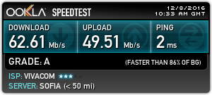

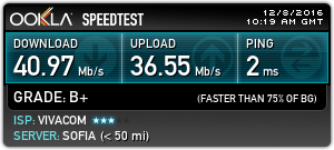

Здравейте,отскоро ползвам интернет и IPTV от VIVACOM имам 2 приемника,1 комютър свързан чрез lan кабел и лаптоп свързан чрез wi-fi. Дотук всичко добре,техниците ми монтираха рутер ZTE ZXHN H1118N 300mbits в който рутер са свързани 2-та приемника 1 друг рутер TP Link WR740N 150mbit. чрез който ползвам настолния компютър.
Въпросът ми е нормална ли е такава скорост на интернета през WIfi при условие че плащам за 100 мегабита?
Лаптопа е Lenovo Ideapad 300 15ibr,а WiFi картата е със стандарт 802.11ac скорост до 1 гигабит
Ето и тест от лаптопа чрез Wifi
Ето и тест от настолния компютър чрез LAN кабел

Картата е с ac стандарт, но рутера ти е с N. А иначе да нормални са такива скорости, защото зависят от много фактори - разстояние от рутера, дали друго устройство прави трафик, смущения в ефира от други рутери, и т.н.

преди 1 минута, techmaniac написа:
Идеята ми е че преди за 100 мегабита с 1 рутер на Blizoo съм стигал до 93 мегабита през Wifi

току-що, Vladimir96 написа:
А каква е идеята да имаш два рутера ? Защо просто не се закачиш само за ZTE-то ?

току-що, techmaniac написа:
Настолния компютър е в другата стая и кабела,няма да стигне до рутера,стига само до единия :D
преди 1 минута, Емил Костов написа:
Виж точно на какъв пакет си.
Vivacom FIber Net 100

преди 1 минута, Vladimir96 написа:
Радвай се, че през една стая имаш 50 мегабита при положение, че всеки вече има интернет с рутер.
Той си каза че е на 100 мегабита. Въпроса е, че има и два приемника на IPTV, които също както сам знаеш правят трафик, и това се отразява на спийдтестовете.
Просто си вземи по-дълъг кабел. Нямаш нужда от два VLAN-а. Може да ползваш и суич ако не ти достигат портове на ZTE-то.

По-добре е от TP-Link-а определено. Затова просто ти е излишен втори по-слаб рутер. Закачи се за ZTE-то, спри IPTV приемниците за малко и направи нов спийдтест. Сподели резултата.

Ако скоростта на безжичната карта ти е 72 mbps то нормално е да дигаш до 44 45 mbps на WI FI

И така не разбрахме колко ти е скоростта на безжичната карта . По Wi fi за да дигнеш 90 мбпс трябва и безжичната ти карта да е 100 мбпс ...
Вивакома не отговаря за скоростта по wi fi няма как така те да ти я резнат .
И аз на моя Wi fi на лаптопа получавам толкова 41 42 ако имам късмет 43 44 мбпс . На телефона винаги си дигам 60 мбпс . Там скоростта на картата е 150 мбпс .

преди 5 часа, Vladimir96 написа:
Вярвате ли на тези тестове?
Аз си меря скоростта на сваляне по друг начин. Пускам да се сваля един филм с доста сийдъри и гледам максималната скорост на сваляне. Умножавам я по 8 исе получава точно скоростта за която си плащате. Аз съм на 30mb/s и свалям с до 4mb, умножено по 8 = 32mb/s. Точно толкова ми пускат уж по договор. А при проверка с този измислен тест, ми показва скорост на сваляне 12mb/s.
Телефона ми има мобилен  интернет към виваком. Този тест му отчита скорост на сваляне 2.3mb/s а иначе свалям торенти с 700мб умножено по 8 = пак си пасва на скоростта подавана ми от доставчика.
Щом си свързан с кабел и си на 100мегабитов интернет, трябва поне да прехвърлиш сваляне на торенто с 11 - 12 мб. Поне със сигурност трябва да сваляш с над 10бм.
Да ми завиди човек на скоростите. Поне ми позна доставчика.:)

Здравейте отново,
След поредица от загуба на WiFi сигнала и няколко разговора с Vivacom(от оператора само ми сменяха вифи каналите дистанционно),оставих моя рутер свързан към рутера на Vivacom защото връзката не се губи,а за рутера на VIvacom ми беше обяснено че не мога да го махна изцяло заради телевизията и по-добре да го използвам като суич без WiFi само за телевизията.
Нещата се промениха драстично както със скоростта така и със стабилността на сигнала. Мерси за отговорите на всички,може да заключвате темата :)
