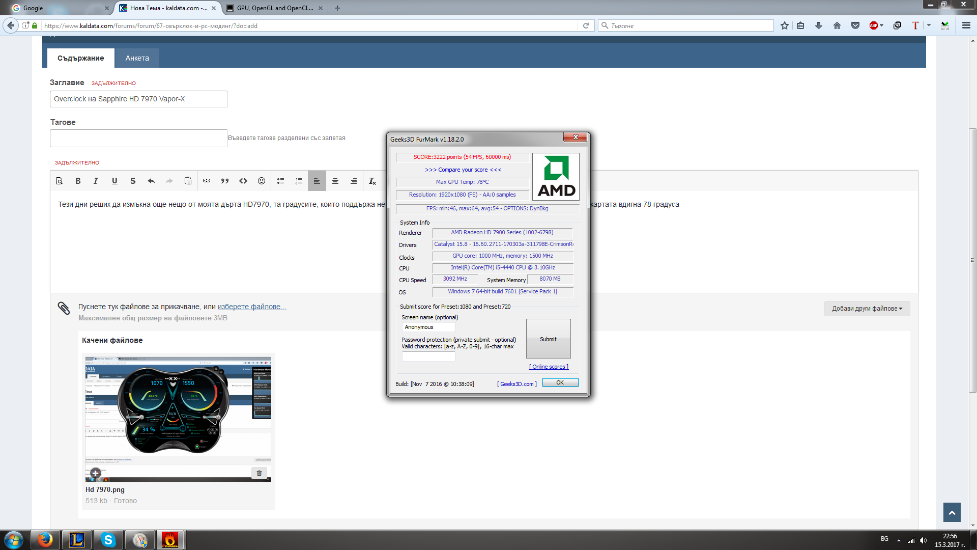

Тези дни реших да измъкна още нещо от моята дърта HD7970, та градусите, които поддържа не са повече от 60 при гейминг, а сега пуснах тест с Furmark и картата вдигна 78 градуса, въпросът ми е има ли смисъл да я клоквам още, аз съм я клокнал много малко, но не знам дали има смисъл от повече, ще се радвам да ми кажете дали да се опитвам да клоквам повече, защото с тези градуси от Furmark си пече доста, тъй като одеве докато играех не успях да мина над 58 градуса... Освен това да ползвам ли други програми, в момента ползвам GPU-Z, Sapphire Tri-x? Забравих да кажа, че ми се включи Plays.TV по време на теста с Furmark и може би е товарило повече картата, тъй като програмата е записвала.

Значи ,за да имаш реална представа ,трябва да тестваш без овърклок какви са температурите ,после започваш тестове с 5% отгоре ,после с 10% и правиш тестове .Оверклока е пипкава работа ,бавна и  тегава
Пуснах я на базови честоти, лепнах 90 градуса и спрях, че не е гаранционна вече :D  Няма да го бъде май... Аз освен да взема като на оня пич в темата с Е1 процесора да сложа на видеокартата едно беконче да се пече :D
Пак не мога да разбера, защо предишния път при много повече товарене не качи повече от 78 градуса ?

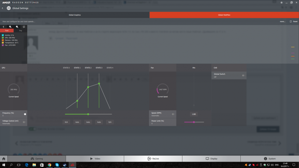

Между Другото забелязах, че има Wattman и за по-старите видеокарти GCN 1.0. Аз съм с R9 280 и вместо Overdrive на негово място пише Wattman. (Драйверите са 17.4.1)58e68d7103eff_R9280wattman.thumb.png.0df1f362cce513b6fb513958a6dc4964.png
