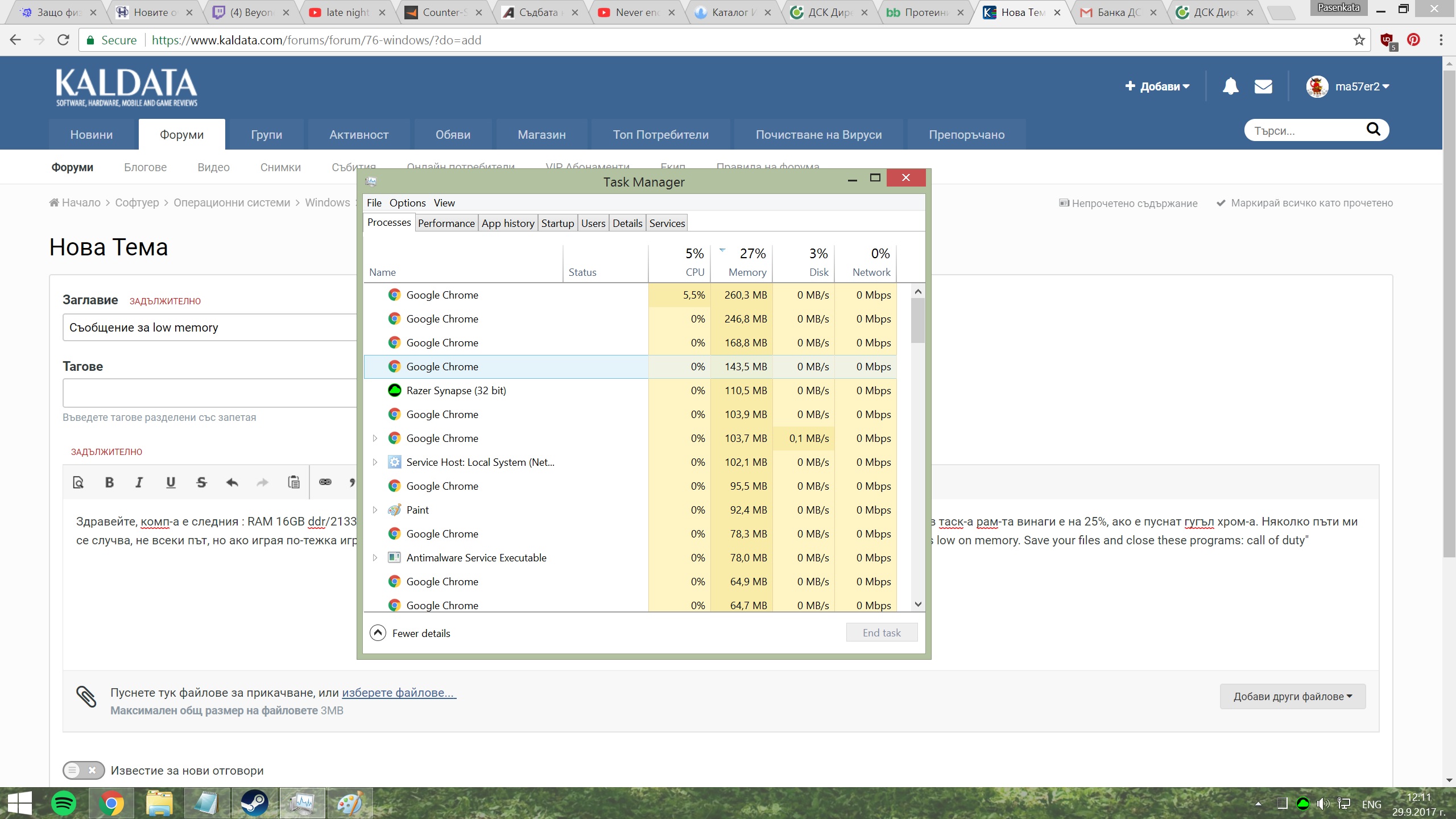

Здравейте, комп-а е следния : RAM 16GB ddr/2133 I5 6500 GTX 1070. Win-a си върви перфектно, зарежда нормално и с браузването няма проблеми. Но в таск-а рам-та винаги е на 25%, ако е пуснат гугъл хром-а. Няколко пъти ми се случва, не всеки път, но ако играя по-тежка игра ми я прави на малък прозорец и изписва "close programs to prevent information loss - your computer is low on memory. Save your files and close these programs: call of duty". На снимката се вижда как е в момента, без да правя нищо, при 13 таба без да е пуснато нищо..

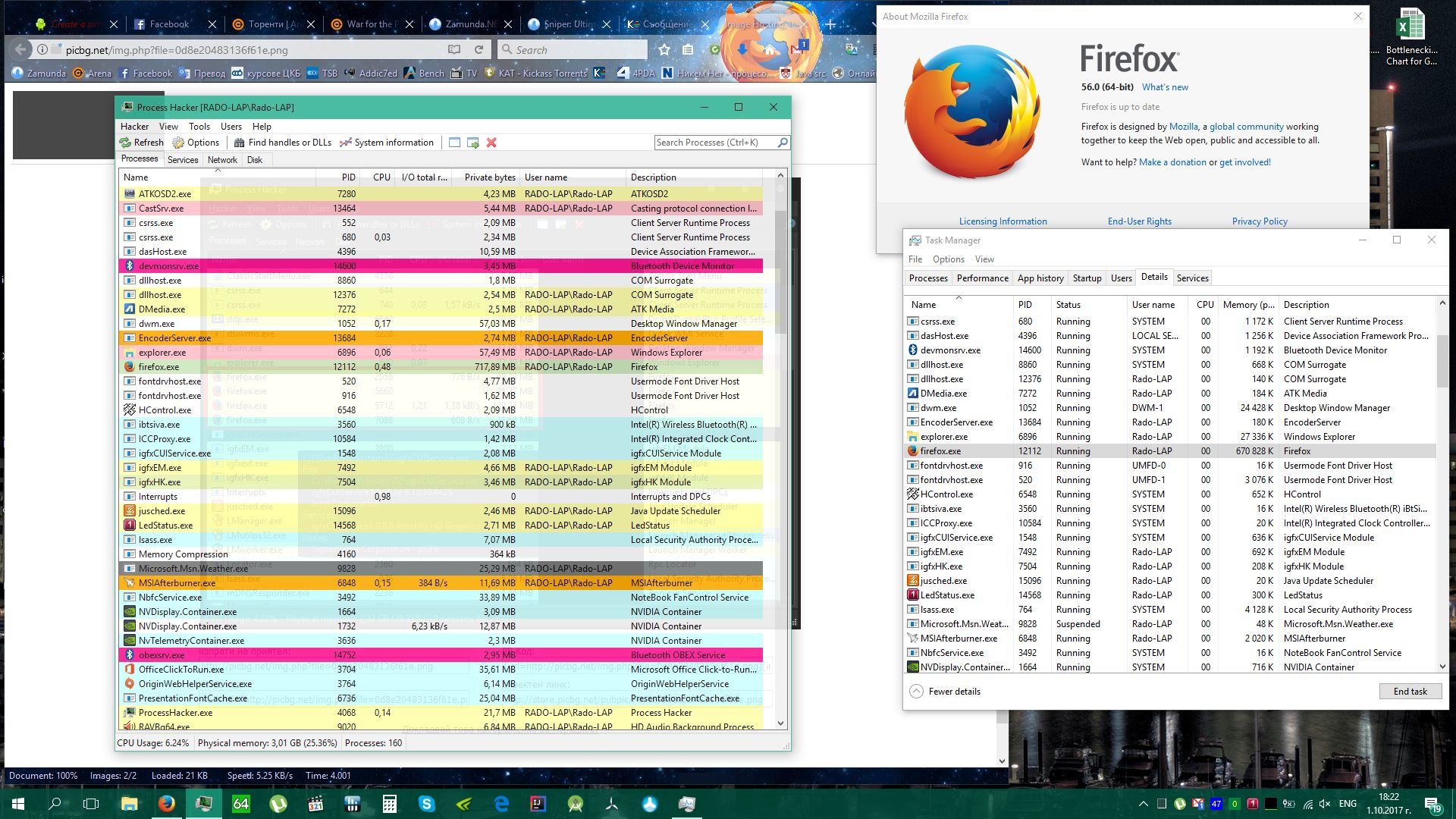

Ами аз си ползвам Firefox и там няма такова нещо, процеса си е един. Няма как да знам всеки софтуер какво прави, ти знаеш ли? Пък и не виждам смисъл. Просто това ми направи впечатление.

Явно не си с последна версия на лисичката. Обнови до 56 и си отвори диспечера.
Сподели този отговор
Линк към този отговор
Сподели в други сайтове
Ами я виж дали не съм:
Селектирай ги по име. На снимките ти се виждат само малка част от процесите.
Повярвай, нямам други процеси на Firefox, това се опитвам да ти обясня! Това го има само за Chrome, сега погледнах на лаптопа - той си прави много процеси.

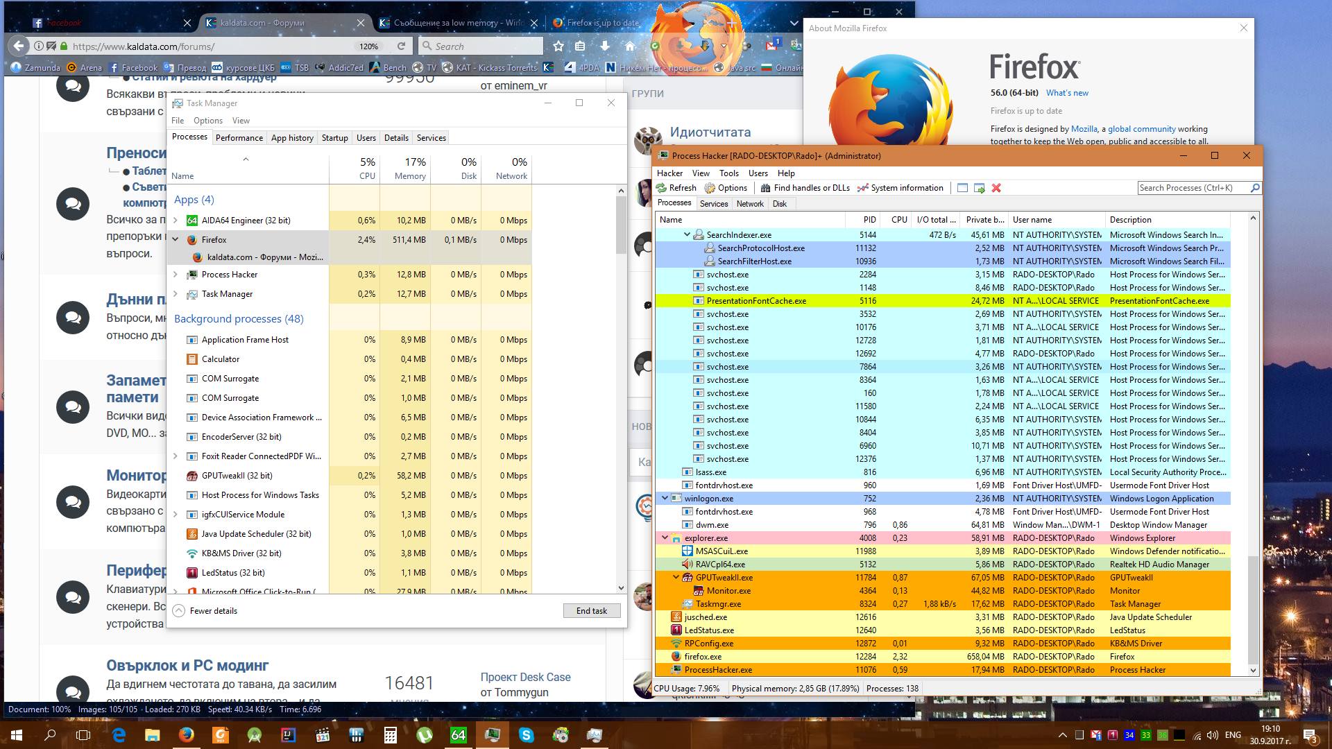

Добре бе, информиран, ти като можеш да боравиш да не мислиш че си единствен? Аз да не съм сляп и да не виждам - като ти казвам, при мен не е така, ето ти и снимка от лаптопа - хайде кажи ми колко Firefox процеса виждаш? Това с многото процеси го видях при хром на другия лаптоп, но на Firefox при мен ГО НЯМА!
