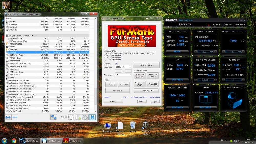

Оверклоквам си видеото и искам да попитам какви температури са в рамките на безопасното.Тествах с FurMark като температурата достигна до 68 градуса при 23 стайна.С Valley Benchmark температурата стигна до 61 градуса.В игра (WOT) стигна до 62 градуса.
Повдигнал съм с 200 ядрото и с 490 паметта.
При Furmark  картите на NVIDIA  отдавна не работят на максимални честоти, а на доста по-ниски. Затова и това не е никакъв тест. Ако искаш да видиш добро натоварване и добър тест за клока, пускай единствено 3D Mark 11 и по-точно първия тест на Loop. Издържи ли няколко превъртания, значи всичко ще е добре при игри. Ако има нещо нередно, още на първото или второто превъртане драйверите ще крашнат.

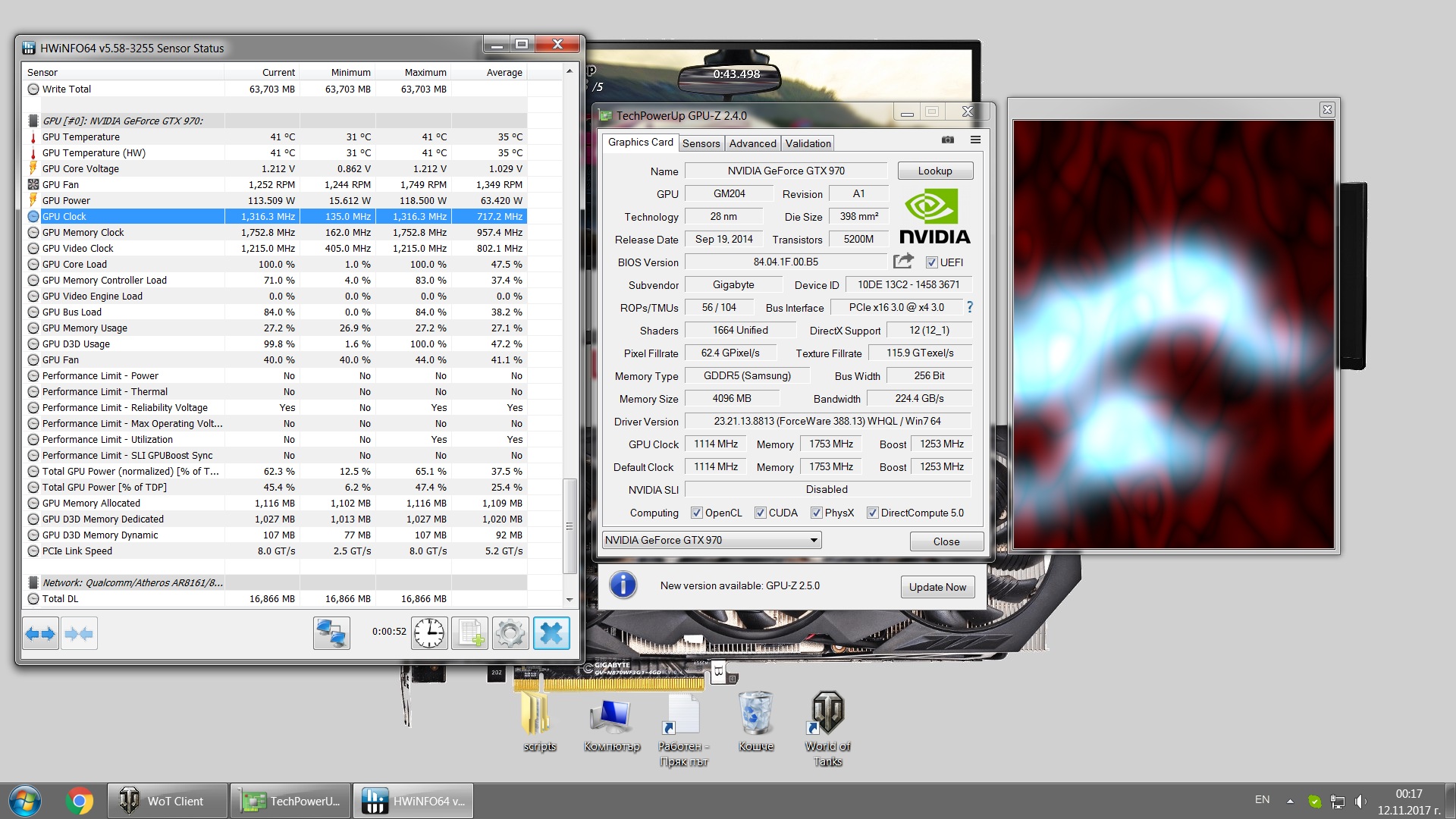

Волтажа на картата е достатъчен да е както го е направил производителя.  Него не го пипай. Честотата от горната снимка е на 1465MHz е достатъчна, но можеш да вдигнеш още малко честотата на видеорама.
На някои модели е стабилна до 1900MHz. Моята е стабилна до 2170MHz, но при една игра крашна драйвера и за това свалих честотата на видеорама до 2106MHz.
За температурата, не е много добре да хване 85 градуса под товар. Гледай да не ги достигаш.

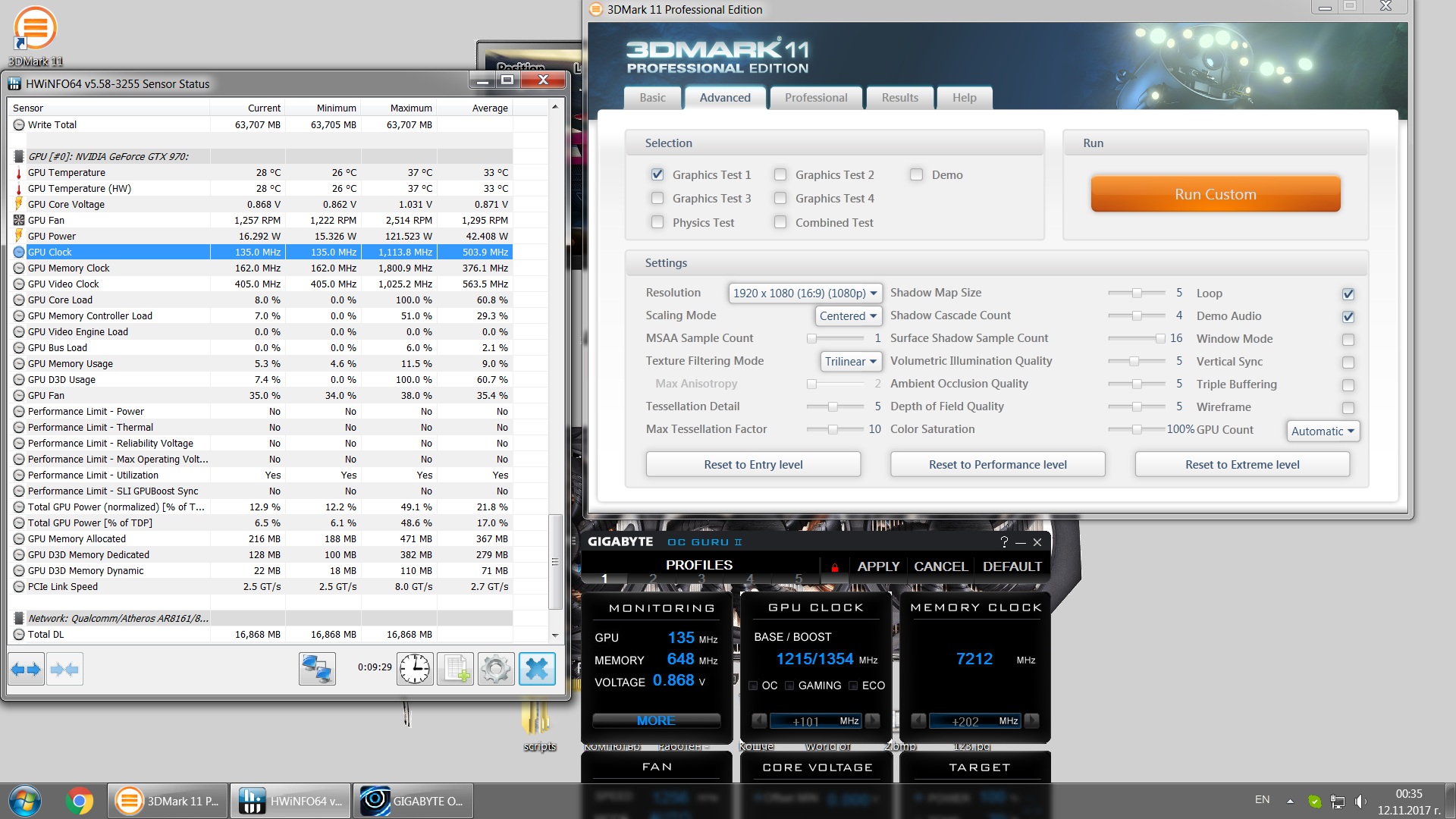

Кжете друга програма с която да натоваря и да видя температурата, че с 3DMark нещо не става, не се натоварва и не вдига честотата до макс и температурата е ниска.
преди 17 минути, kolib4iata написа:
Щом FurMark изкарва, нищо му няма. Пусни го за 5-10 минути.

При мен furmark  не работи с GTX970  и GTX750Ti. Картите смъкват много честотите си и те заблуждава.  Аз пак казвам. Слага се единствено 3D Mark 11 и се пуска loop  на първия тест, дето е под водата. Това за ядрото. За артефектите може да ползва 3D Mark, там идеално се виждат още при първия тест.
Така направих но след няколко опита се различни честоти, има и друго като я пусна в началото първия път изкара 35 FPS на 1920x1080 след това като започне да върти дава по 18.5 FPS

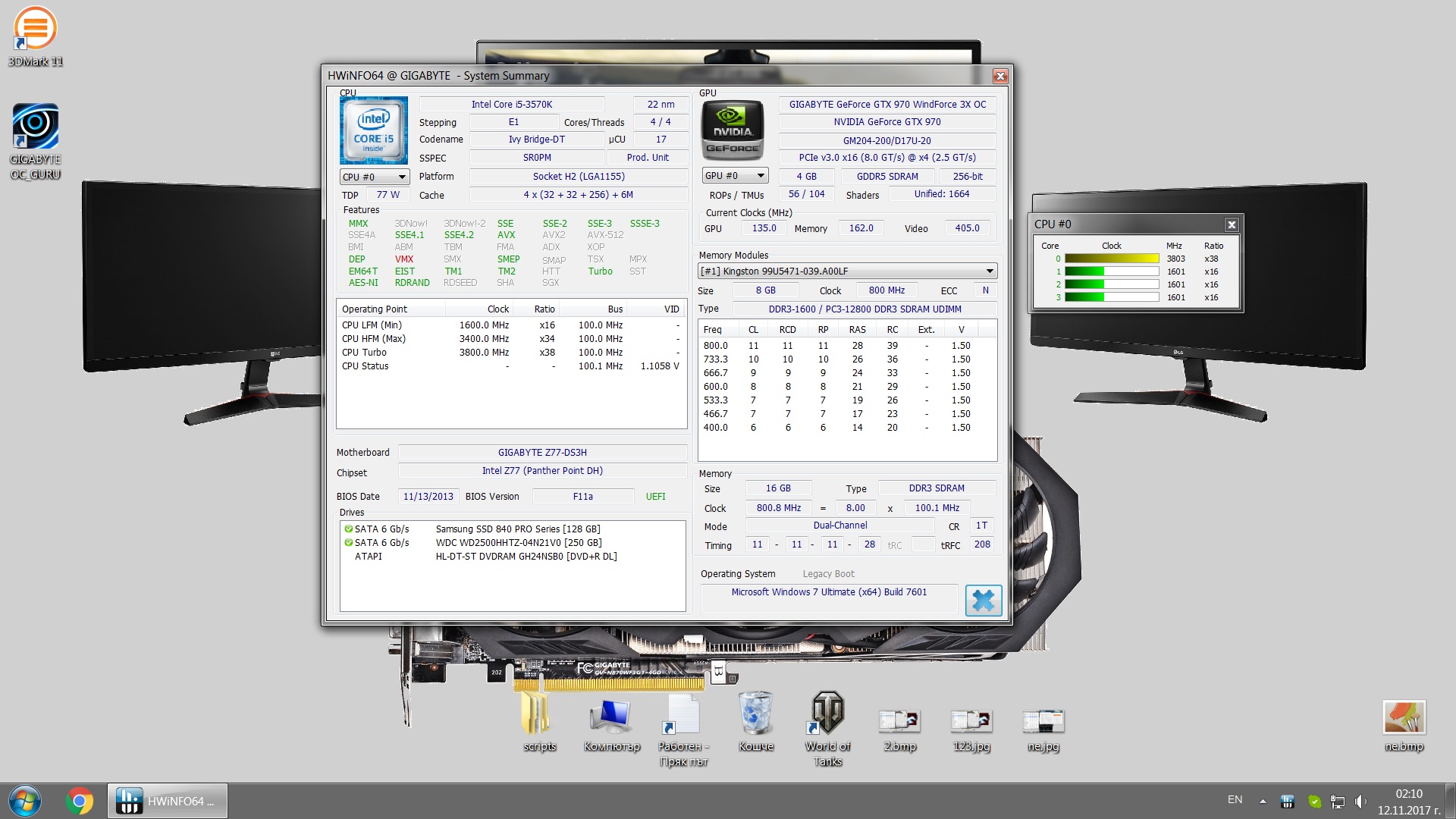

Ще пробвам.Това, че bus interface е активно на х4 вместо на х16 трябва ли да ме притеснява.
И така неще, тръгна на сток 1113 ядро, само паметта остана на 1800
преди 1 час, kolib4iata написа:
За здравето на картата няма проблем. За производителността да.
В кой слот на дъното е вкарана ? Х16 е обикновено най-горния, дето близо до процесора.
Редактирано от Julius Decimus (преглед на промените)
Да на най-горния е до процесора и пак е 4, възможно ли е да ми е повредено дъното.
Със +100 ядро и +200 памет работи, ще пробвам със +150 ядро и +350 памет.
преди 35 минути, kolib4iata написа:
Малко вероятно. По-вероятно е нещо да е замърсено и да не прави добър контакт.
Чист ли е компютъра ? И не на последно място - какво е дъното ?

В биоса е добре да се провери какъв слот показва като активен. Да не е от GPU-Z грешката в отчитането. Пробвай и с друга програма, гледам имаш HW инфо.
Мисля, че е стабилна на +148 ядро и +392 памет като става 1460 ядро и 1850 памет.Изморен съм за да я играя повече.Утре пак.Ако се задържи стабилна така си е супер.
Да изкарах я и светнах с телефона, чисто е.
Същото е и с HW
Ще пусна една тема за това може да има и друг като мен.
Пусни някоя игра и я настрой на Windowed Mode(fullscreen). Alt+TAB към GPU-Z и гледай какво показва. Шината би трябвало да работи на пълен капацитет. HWInfo също отразява динамични показания.

Пуснах 3DMark само на първия тест (със loop) и въртя 40 минути без проблем и без да сваля честотите.Сега стартира с 45 кадъра - друго си е :).Стигна 69 градуса.Доволен съм от резултата.
