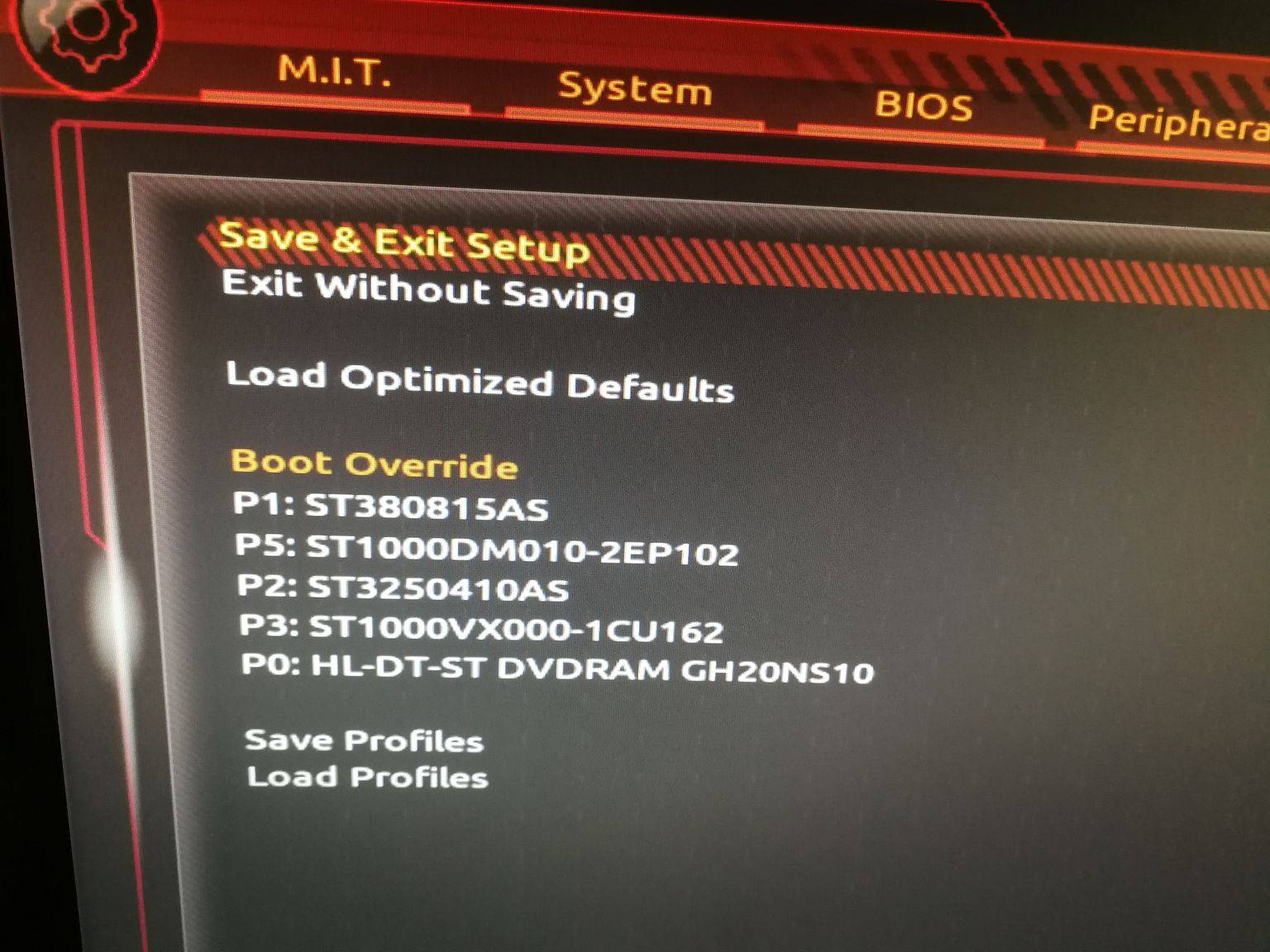

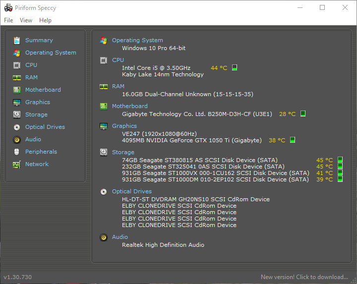

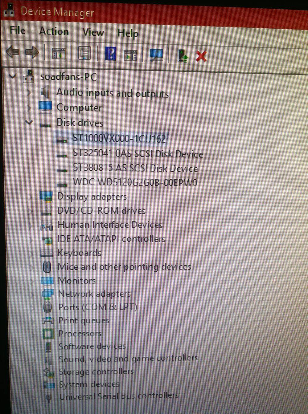

Монтирах го, пускам компютъра, ССД се вижда, ама единия терабайтов диск изчезнал. Казвам си, сигурно съм му разместил кабелите без да искам. Отварям пак, намествам ги уж, пускам - не, изобщо не се вижда и от БИОС-а. Махам ССД, терабайтовия диск се появява о.О и го за*бах за по-добри времена^^ Коментирах с един колега, той пита какво ти е захранването, казвам 550 ватово чифте. Малко ми било, трябвало поне 800 о.О Да, ама проиграх конфигурацията през PSU калкулатора на куулинг мастър, препоръчано ми беше 450 ватово, т.е. по-всяка вероятно не е това. А и се замислих, че като включа външния хард (0.5 тб сийгейт) нямам проблеми с липса на захранване или комуникация между него и ОС. Дъното има 6 САТА слота, т.е. би следвало да е предвидено поне 6 устройства закачени + ССД. Всичките 4 конектора за вентилатори се ползват, 1 на процесора и 3 по кутията, но както споменах не съм сигурен, че недостатъчна мощност е проблема като цяло.

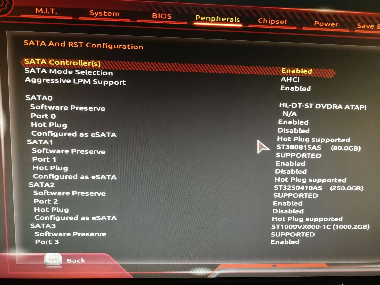

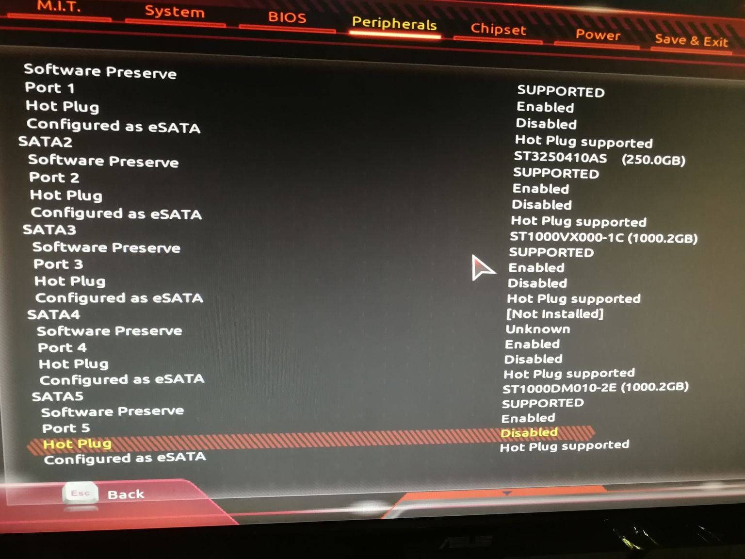

Ще разгледам пак БИОС-а после като се прибера, но от това което помня единственото място където изглежда, че може да се активират/деактивират слотовете е това от снимките, а там от САТА 0 до САТА 5 всичките са активирани.
Ако трябва да съм честен, макар и да звучи невероятно, допуснах, че т'ва М2 сокет 3 замества САТА 3 слот, та размествах диска и на друг слот, но не се появи.

Просто твоето М2 ССД също е САТА, а не NVMe, за това не може да ползваш всички сата портове заедно с САТА М2 ССД. АКо имаш празни САТА портове виж в книжката на дъното с кой порт М2 си дели ресурси и не го използвай.

Ето точно затова говорех в моята тема:
Когато поставиш режим на SATA контролера AHCI както виждам на снимката при теб се получава така, че HDD дисковете не се виждат. Само, че доста хора ми се подсмиваха че нищо не се бъркало. Сега си промени режима на контролера на стандартния и ще видиш че дисковете ще се покажат, но въпросът е как ще работи SSD-то.

Е, да ама изчезва само един и той не е буутващ, а и самия ССД не е мигрирана ОС > празен и небуутващ
