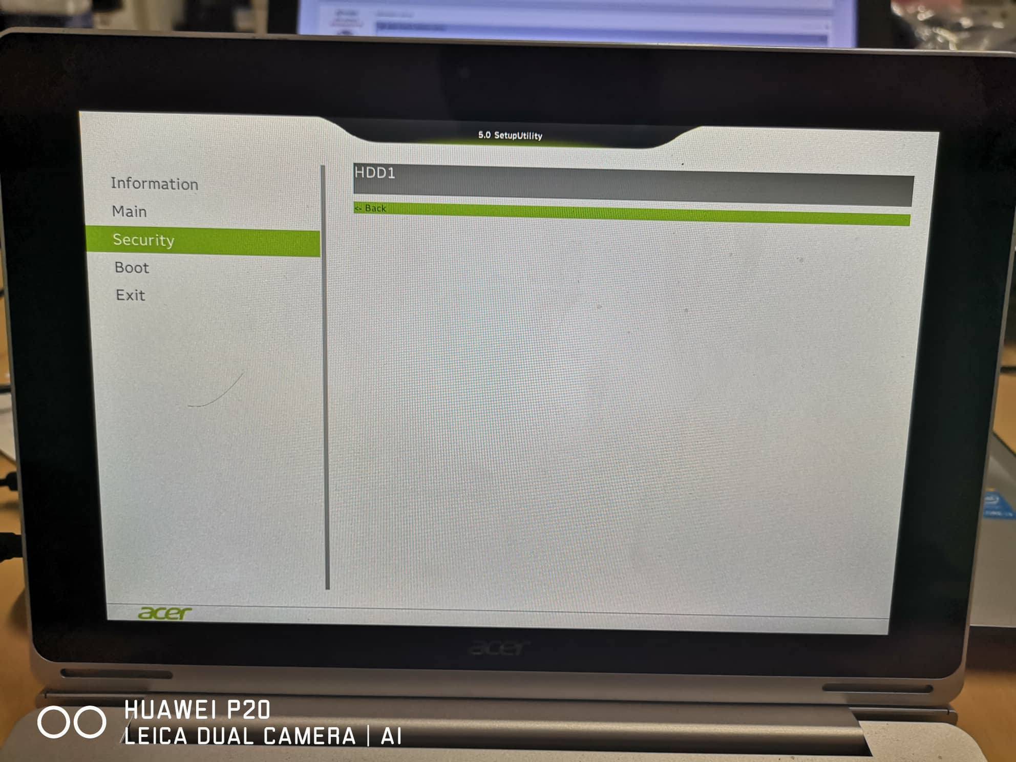

Да, дори успях и да я пробвам -> изобщо дори този път в BIOS не ми показва, че има флашка.
Прикачих файл на които се вижда как изглежда БИОС-а и съответно ако има разпознаваема флашка под HDD1 трябва да я изписва.
