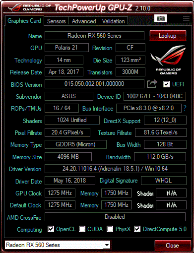

Здравейте. Преди около месец и нещо закупих графична карта RX 560 на Asus. https://www.asus.com/us/Graphics-Cards/ROG-STRIX-RX560-O4G-GAMING/ И от тогава започнаха проблеми. Два пъти компа заби, изчезва звук и картина докато компа видимо все още работи. При опит за рестарт дъното пищи на липсваща графична карта. Оправя се след рестарт от захранването. Поогледах малко в нета и стигнах до извода, че графичната карта крашва. Въртях драивера с по нов, уж за сега няма проблем по време на работа. Когато се върна от работа и го включвам понякога вентилаторите тръгват но дъното не пищи и картината не спалва... пак рестарт. Един път се случи в хрома си бях отворил Facebook и картината ми стана нещо като гоблен. Няма да изпадам в подробности, но си изглеждаше на дефектна графика. Писах на Asus suppord-а и пратих шот на techpowerup cpu-z които сега ще кача и тук, с грубо описание на конфигурацията:  750w fsp, m5a99fx pro rev. 2.0, fx8350. най новия bios за това дъно. От там изненадващо бързо ми отговориха да сменя pci-e слота защото картата работи на x8 Bus. Аз мисля, че картата няма достатъчно пинове за слота, че да работи на x16 Bus или може да греша. Никакъв O.C. не прилагам с изключение, че ту въртя на ауто или D.O.C.P. Естествено картата е в гаранция и мога да я върна да я проверят в JAR computers но след като картата на първо четене работи ме съмнява да има резултат. Надявам се на някакви съвети. Благодаря.

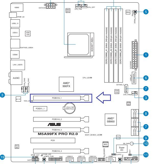

Закачена е на горния слот където съм оградил. PS: FSP 750w gold, MB: ASUS M5A99FX PRO Rev. 2.0, CPU: AMD FX 8350, RAM: Kingstone HyperX 4x4GB DDR 3 1600 CL10 по кит на чифт слотове. Два самсунга SSD по 256 gb в раид 0, едно дърто хитачи на 7200 rpm. И въпросната графика. Няма CD-та, DVD-та, Floppi-та. Всичко е на defalt с най новия UEFI... ИЛИ D.O.C.P. зададен профил за O.C. И с двете няма промяна. Не мисля, че точно тази графика може да спали на x16 bus.

Това са възможностите на картата, сега видях.
http://www.tomshardware.co.uk/answers/id-3449764/560-lanes-pcie.html
Ако продължава да ти прави проблеми, пращай я за RMA.

Каква е била предишната графична карта и какво се е случило с нея? Тя на кой слот е била?
Все пак бих я пробвал и на другите слотове - може първо да се погледне в упътването на дъното.

-HD 6770, Подарих я. На същия слот (Нямаше грижи)
-Добре, не би трябвало нещо да е объркано, това си е първи pci-e x16 на дъното. Гледах.
Ако не се лъжа видеото е PCI-E 3.0 x16, а дъното е PCI-E 2.0 x16. Ръгайте в другия слот и без това нямате много варианти с това дъно.....
Сподели този отговор
Линк към този отговор
Сподели в други сайтове
преди 4 минути, Zaza Zaraza написа:
Видеокартата не поддържа 16 линии, а само 8. Виж връзките, които съм дал по-горе.

Като цяло ако обърнете внимание на някои карти от тази фамилия доста от пиновете за порта липсват. Все пак ще копирам какъв беше отговора от ASUS Suppord:

I am sorry to hear that you are facing an issue with your Asus ROG-STRIX-RX560-4G-GAMING. Based on the information provided the issue can be a hardware defect from the graphics card or from the motherboard's PCIe port. The data from GPU-Z states that the port you are using is only working at PCIe x8.
Нее човека си е гледал шота на CPU-Z които съм пратил. И ми казва, че графиката ми бачка на x8 Bus и това май му изглежда проблем. Въпроса е той дали знае тая карта как трябва да работи? :D

По принцип тези неща са backwards compatible, и нищо, че нещо е 8x трябва да тръгне в 16x слот. А не каза с последен биос ли си и пробвал ли си да го резетнеш с тази карта да видим има ли промяна ?

Това е интересно. Да. Но и колегата по горе постна линк към Tom's Hardware и ако не се лъжа във newegg бях мяркал, че тази карта работи на x8 линии. От информацията която гледах в нета за моя проблем нещата са много объркани. Картата изглежда проблемна. Има тема за проблем с power лимита на картата и прочее. Интересно ще ми е да попадна на колега със същото gpu да сподели и да сравним малко бенч.

Друг е въпросът на тази карта нужно ли й е повече от 8x? Надали.
Значи да, единствено Mr. Serban :)  го посочва като проблем. Което в последствие ме обърква още повече. Евентуално ако картата наистина подържа x16 линии, то лош порт и контакти към дъното можеби ще я накара да мине на по малко линии.
