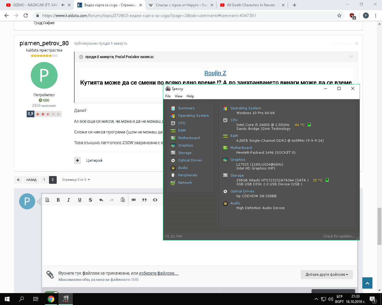

Аз все още си мисля, че може и да не можеш да ръгнеш видео карта в системата си!
Сложи си някоя програма (щом не можеш да кажеш кой модел е системата ти) - Speccy, Aida64 и т.н. и дай повече подробности за системата си.
Това външно лаптопско 230W захранване с какво и от къде ще го подмениш?

Колев60
Извинявам се, че съм казал USFF но след, като се уточних ме със Roujin Z коя е моята кутия би трябвало да е станало ясно :)

На този въпрос отговор нямам може би вътре в кутията има допълнително занхранване, защото снимката на, която ме питаш дали така изглежда са адски близки
Сподели този отговор
Линк към този отговор
Сподели в други сайтове
А колко лесно щеше да е ако просто го снимаш ама ...
За информация!
Speccy > File > Save as Text file ...
Няма нужда от картинки който нищо съществено не показват и без това.
