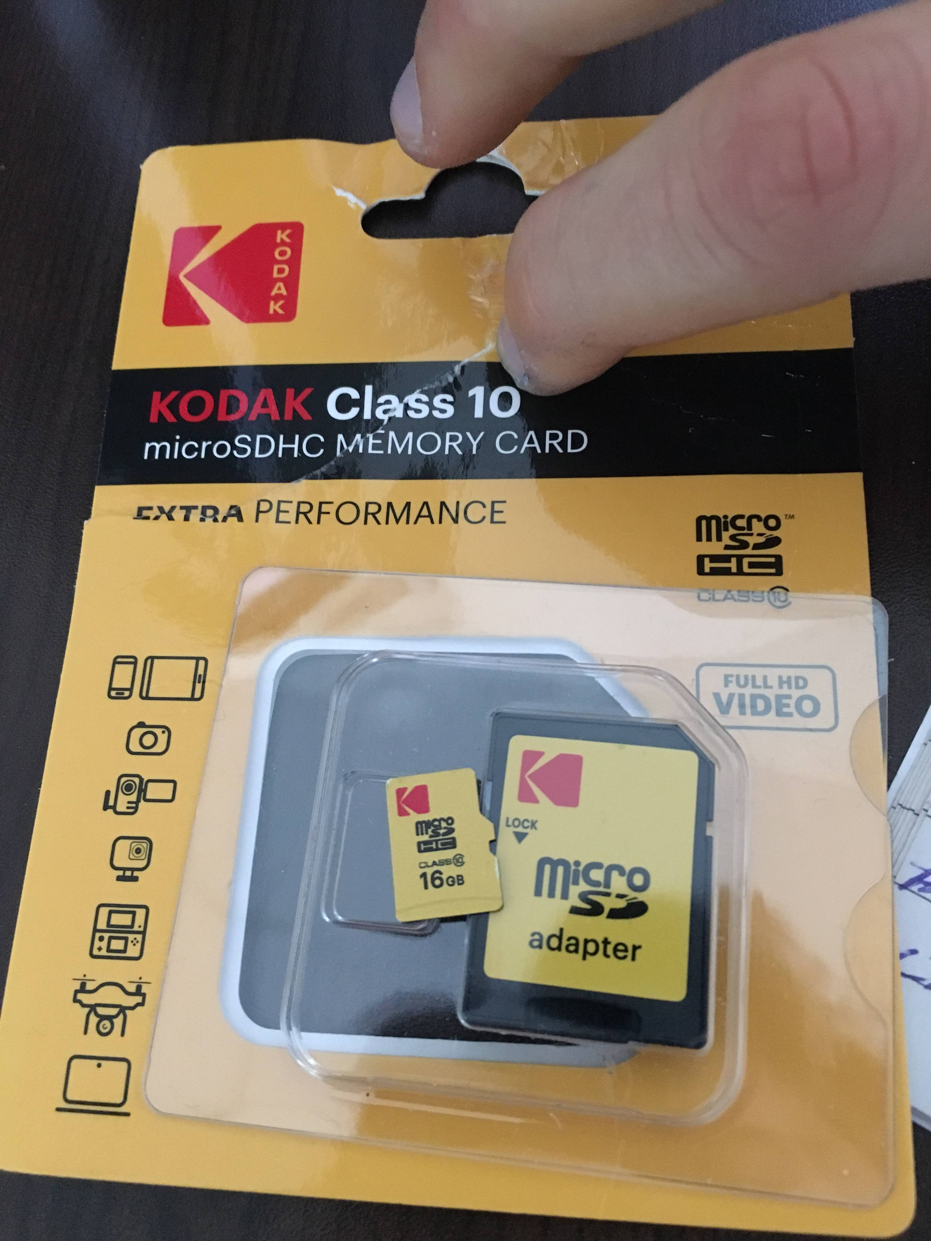

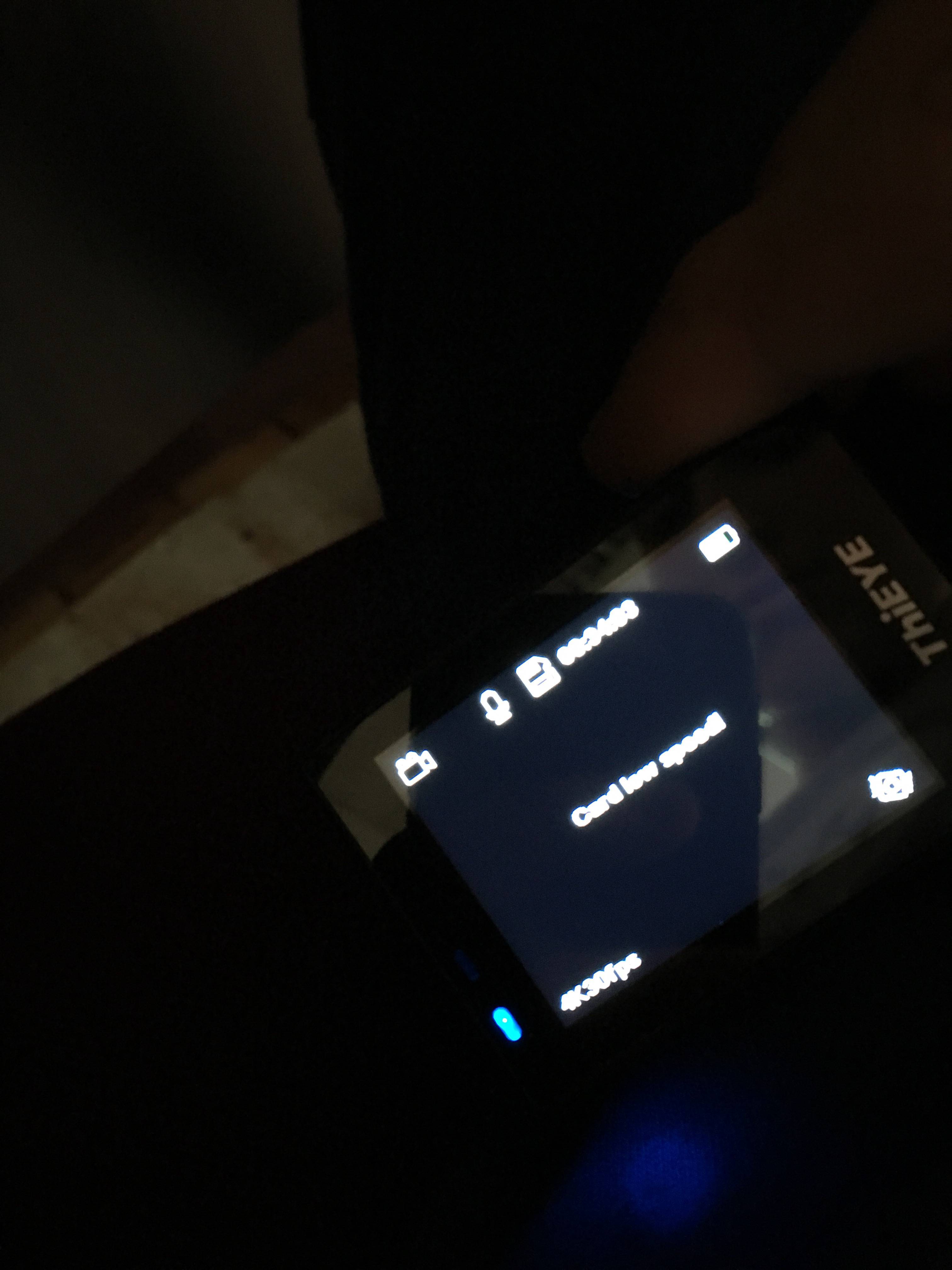

Здравейте, взех си Action camera Thieye E7, но като си взех сд карта крас 10 не може да снима, защото пише : card low speed

Storage Micro SD / SDHC / SDXC (Support up to 128G, UHS-1 U3 required, sold separately)
UHS-I
    Specified in SD version 3.01.[32] Supports a clock frequency of 100 MHz (a quadrupling of the original "Default Speed"), which in four-bit transfer mode could transfer 50 MB/s (SDR50). UHS-I cards declared as UHS104 (SDR104) also support a clock frequency of 208 MHz, which could transfer 104 MB/s. Double data rate operation at 50 MHz (DDR50) is also specified in Version 3.01, and is mandatory for microSDHC and microSDXC cards labeled as UHS-I. In this mode, four bits are transferred when the clock signal rises and another four bits when it falls, transferring an entire byte on each full clock cycle, hence a 50 MB/s operation could be transferred using a 50 MHz clock.

Понеже ми е слаб английският, може ли да се орави или трябва нова

Модел на камерата? Версия на фърмуера?
Пробвай да намалиш резолюцията на сниманото видео. Да не е 4К 30fps

Пробвах и на 720 p 120 fps, ама не става

А на 720/30? Не си нали?
Купуваш си UHS-I карта и си решаваш проблема:

Пробвай на най-ниското 720P/30fps.

Взех си карта с UHS-1 и тръгна. Благодаря !!!
