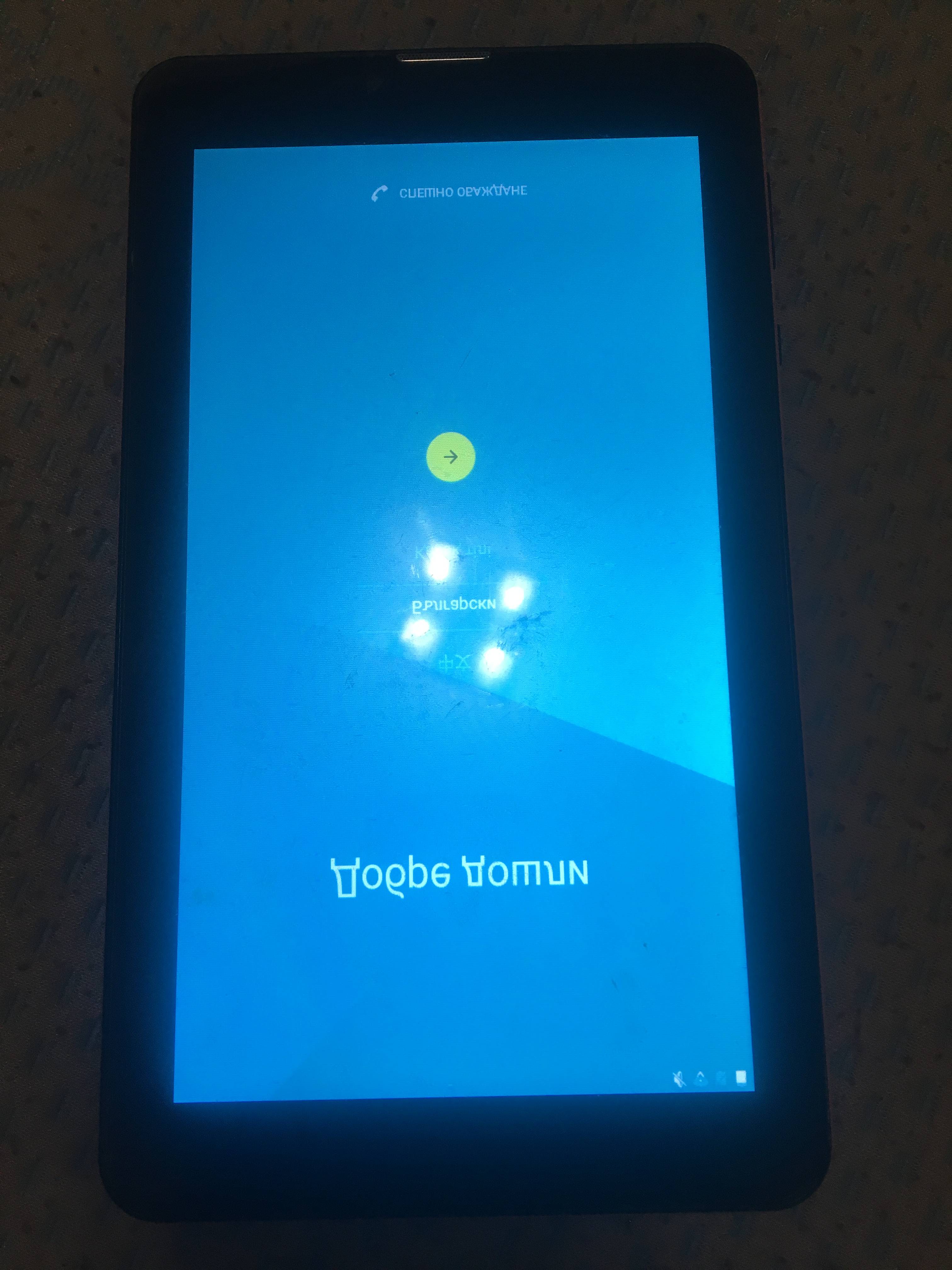

Здравейте! Имам таблет Prestigio Wize 3407 и от известно време се завъртя огледално, и не знам какво да направя. Някой Знае ли дали ще мога сама да го оправя или трябва да го занеса на сервиз?
Мисля си че това може да е от "Опциите за програмисти" най-долу в настройките... те включени ли са ? Ако не, в "Дисплей" / "Екран" няма ли някаква настройка за въпросното проблемче ?
Аз всъщност даже не съм сигурен какво значи "завъртян огледално" ... на пейзажен режим ли стои или на портретен ? Работи ли ориентацията или точно тя е проблема ?
Може да опиташ да му инсталираш Rotation Controller или някое от тези: https://play.google.com/store/apps/collection/search_results_cluster_apps?clp=ggERCg9zZXQgb3JpZW50YXRpb24%3D:S:ANO1ljJobeU&gsr=ChSCAREKD3NldCBvcmllbnRhdGlvbg%3D%3D:S:ANO1ljJzC7I
С тяхна помощ можеш принудително да му сменяш ориентацията.
Тук на клипа се вижда как се задържа бутона за захранване/заключване за кратко, след което пак с него се изключва екрана и след това е оправено... но едва ли действа на всяко устройство.
Има и друго уж решение, но е дългичко а и както чета в коментарите, тъча/докосването изглежда че се обръща отделно, тоест трябва да се "поправи" и то отделно ... така че общо взето - сложничко е.
Може и да провериш дали случайно Опции за разработчици не са включени и от там, в раздел "Рисунка", да видиш дали настройката "Наслаг. на RTL оформление" ( force RTL layout direction) не е включена и ако е - да я изключиш... но ако си нулирала до фабрични настройки, тя и да е била - би трябвало сама да се е изключила.
Може да има проблем с accelerometer, ако е гаранционен се възползвай от гаранцията.
