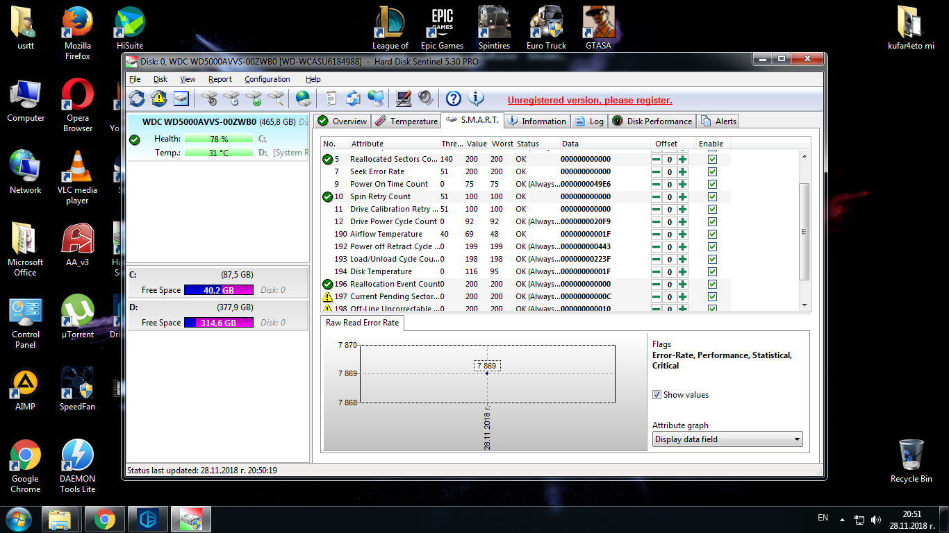

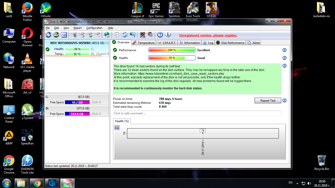

Твърдия ти диск е за смяна. Тествай го за лоши сектори и дай едни SMART да го видим.

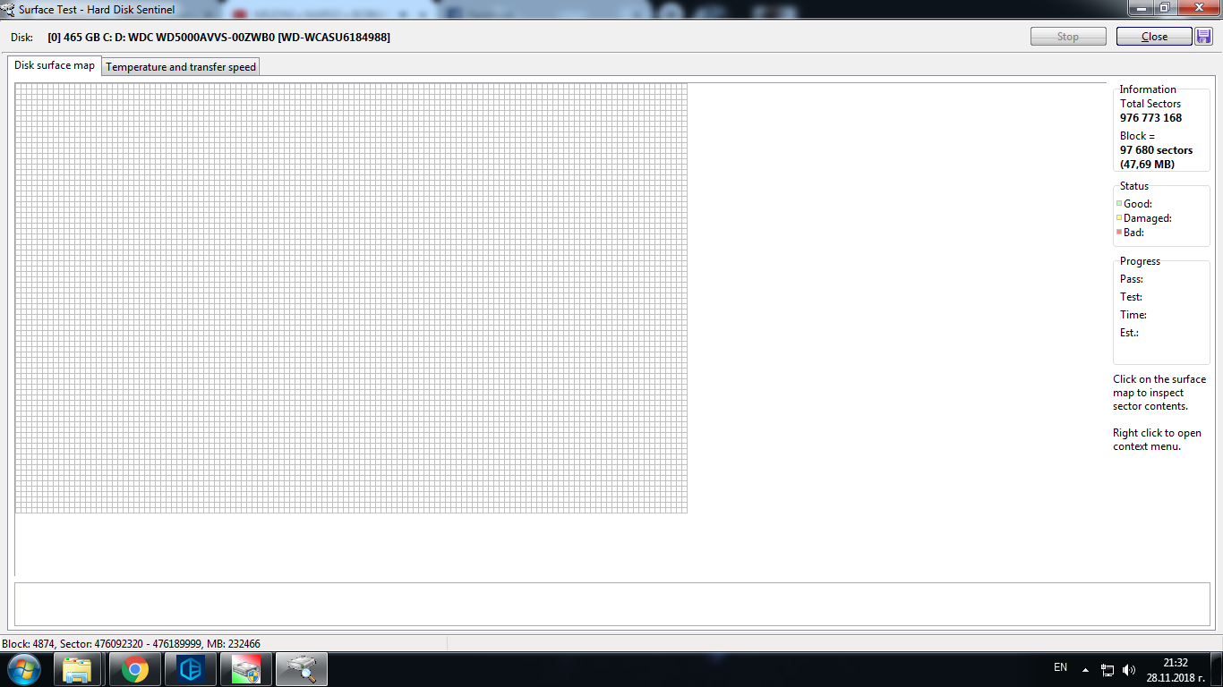

Избери disk/surface test и го изчакай да видим колко лоши сектора ще намери. Диска е пътник принципно, с тези грешки, които ти изкарва при работа, тракането и забиването.

Пробвай пак но диска ти е за смяна.

Важна информация имаш ли на диска?
Ако да - спри да го ръчкаш! Изключи всичко и помисли добре за най-бързия и лесен начин информацията ти да бъде прехвърлена на друг носител.
Този диск ако наистина искаш да го ползваш ( то ти може да искаш, но не се знае той дали ще позволи) - след като го преточиш от информацията му правиш един Low level format и след това гледаш къде има здраво и къде не. На база тези данни може да се прецени дали изобщо е възможно да се ползва за: не важни, докато изкара и т.н. неща!

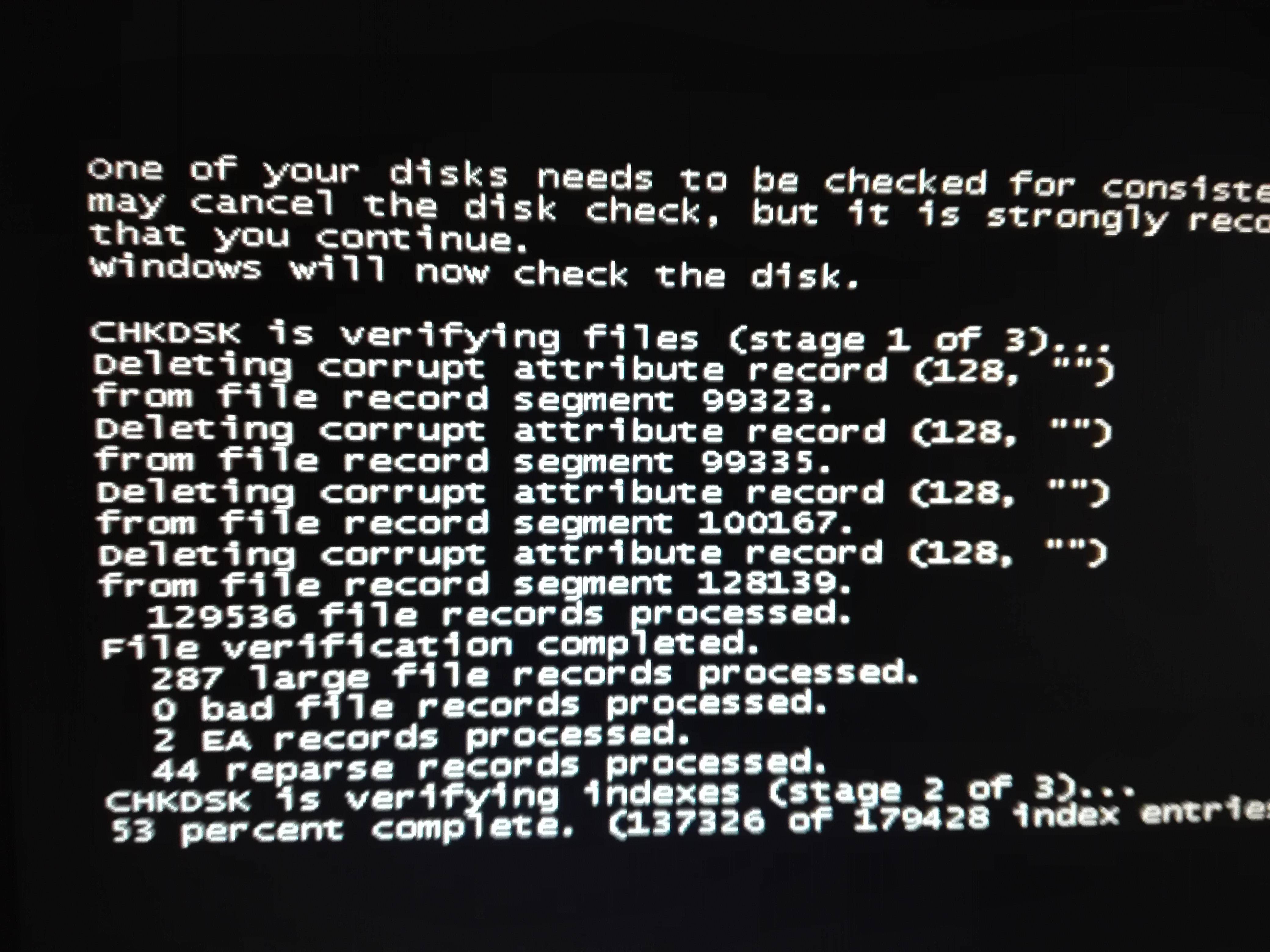

преди 2 часа, Raze написа:
И как го определе? По счупената файлова система?
Microsoft имат фикс по заявка за даденатаа грешка - изппраща се на имейл

преди 2 часа, easy1000 написа:
Здравейте,  имам проблем със сини екрани. Случва се като играя игри или браузвам.Компютърът се  ресва и се оправя, но този път при рестарта се появи и некъв черен екран. Грешката на синия  екран е  0x000000F4 . Случвало ми се е като играя дадена игра преди синия екран да има странни звуци(все е едно съм сложил диск в записвачката) и не ми зарежда някои текстури.
преди 11 минути, DarkEdge написа:
Щом казваш, че тези грешки, лошите и слаби сектори, сините екрани, тракането, незареждане на някои неща, "0x000000F4" и така нататък са от "счупена файлова система" така да е, ти сигурно знаеш повече. Може и да има софтуер, който да ги оправи магически и да не сме чували за него. За мен тези неща са признаци на почти умрял диск. Автора вече да си решава какво да прави, щом иска да се мъчи с този пътник, който не е ясно и на колко години е вече, съдейки по конфигурацията от 2010 година, евтин бюджетен диск, над 18000 часа непрекъсната работа, работата е ясна.
Кабели не се проверяват, а се сменят - най-вече SATA кабела, но това няма да ти помогне. Купи си едно SSD, в момента цените са им супер ниски, ще си решиш проблемите, а и компютъра ти ще стане в пъти по-пъргав.
