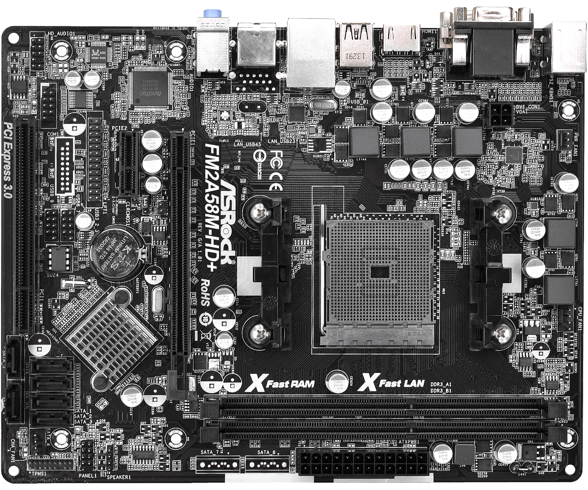

Кой слот на дъното ми е за PCIe 3.0? Прикачил съм снимка на дъното

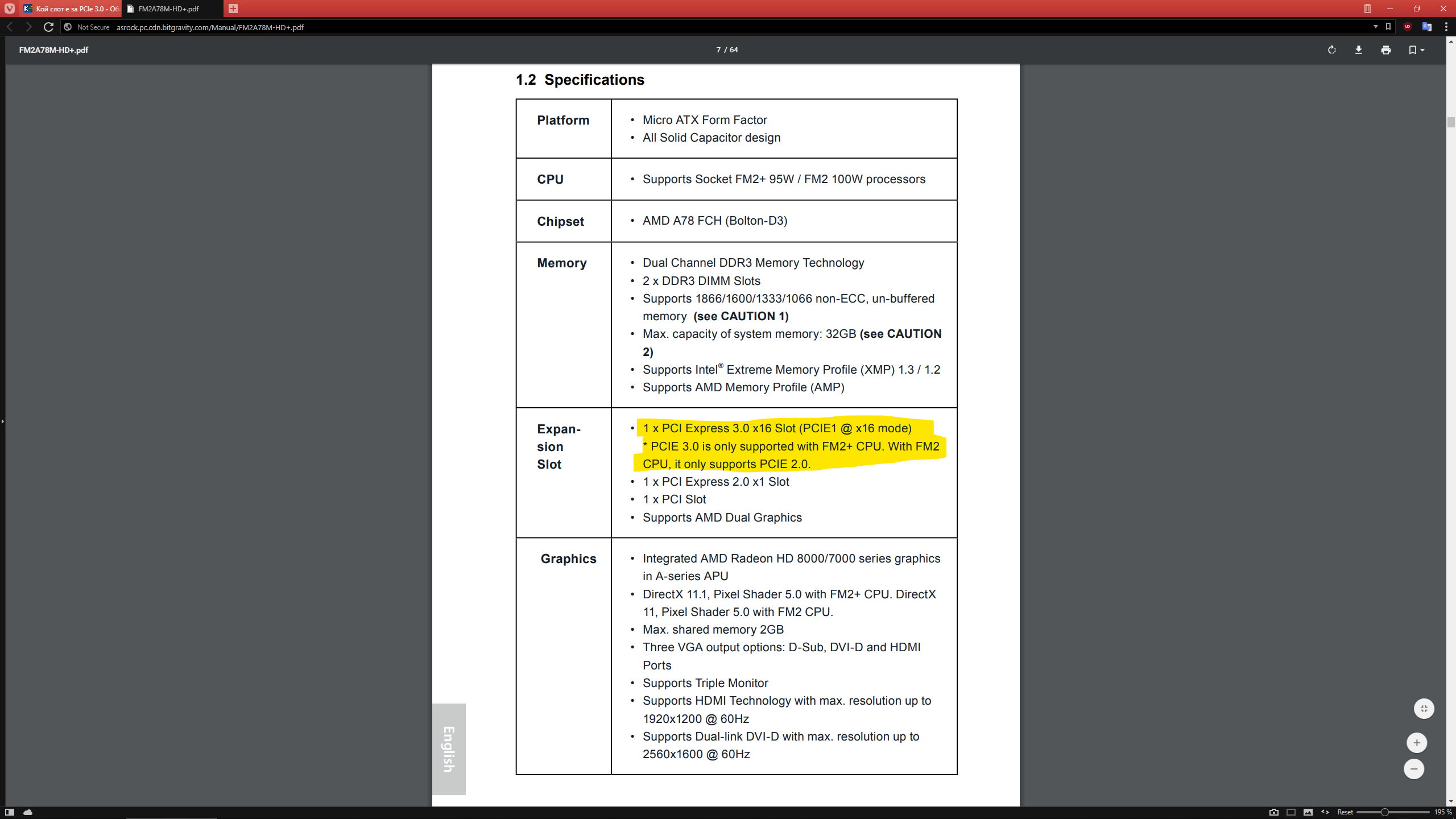

... и работи като такъв само с FM2+ процесор.

преди 23 минути, Adrian Ivanov написа:
Този между модела на дъното и батерията
хм, не го зная това дъно, но на пръв поглед е този най-ляво на снимката, а дори се вижда и частичен надпис

Това най-долу (на снимката най-ляво) е PCI. Производителите понякога си пишат такива неща просто където има място на платката в смисъл на "дъното има това и това". Виж как пише нещо за мрежата до слотовете за памет...
P.S. Самите слотове все пак са надписани - виж как ей там, където слотът има "зъб", отдясно, има надпис "PCI1".

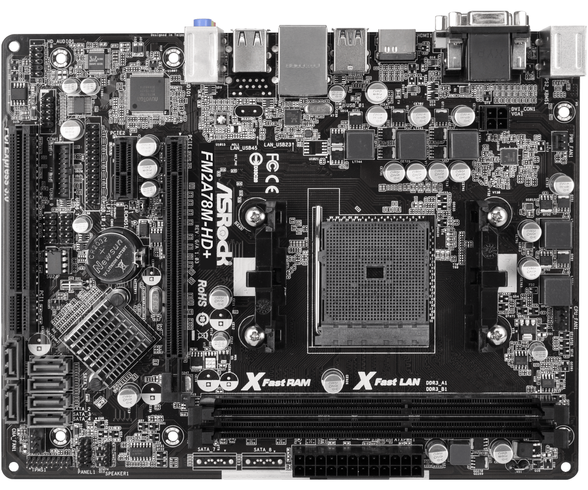

Винаги е първия слот под сокета без значение дали е x16 2.0 или x16 3.0. А останалите или са PCI или са PCI-E x8, x4 зависи от дъното и чипсета.

 има само един слот за  видеокарта
 познава се по държача  отстрани
другия даже е наопъки и да искаш да вкарш карта няма да стане  аз лично го ползвам за лан карта  за друго не  съм се интересувал за какво се ползва   ако има друго

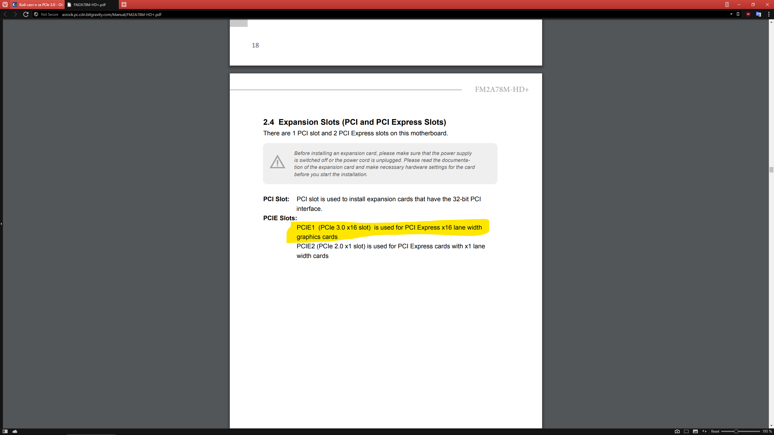

Все се чудя обаче колко е трудно човек да отвори книжката и да види - дори тази на хартия да я няма, производителите обикновено си предоставят всичко на .pdf - http://asrock.pc.cdn.bitgravity.com/Manual/FM2A78M-HD+.pdf

 даже и в книжката пише че е долния  pci e 3.0
 тези които са правили платката  си мислят че е долния представи  си за качеството на тая фирмичка

 на кое да вярваме
 аз лично не бих си го купил това дъно след такива двусмислици
като гледам мястото е свободно срещу слота а са го написале доле

Какви двусмислици или ти не правиш разлика между PCI и PCI-E слот?Понеже няма място на платката са сложили надписа в долния край...

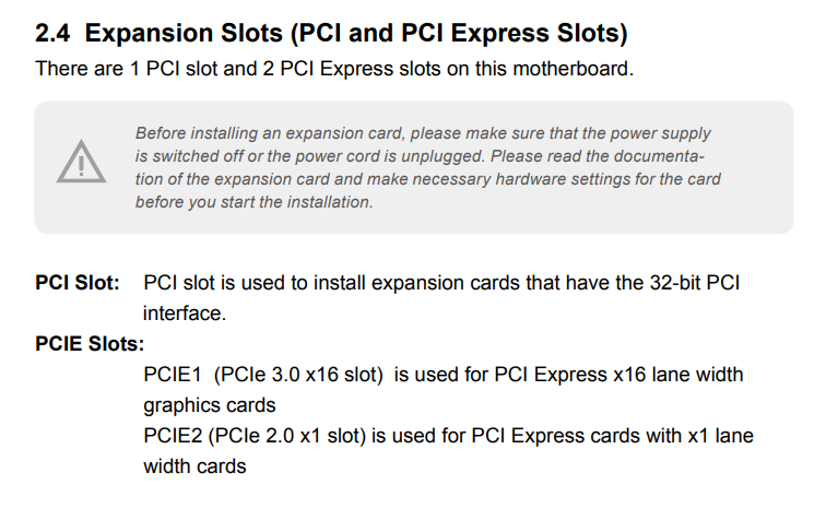

А бре хора, вие правите ли разлика м/у PCI E и PCI? Какви са тези майтапи в темата? Ето какво пише в упътването:
И ако погледнете снимката предоставена от автора ще видите, че са надписани + номерацията им. PCIE1, PCIE2, PCI.

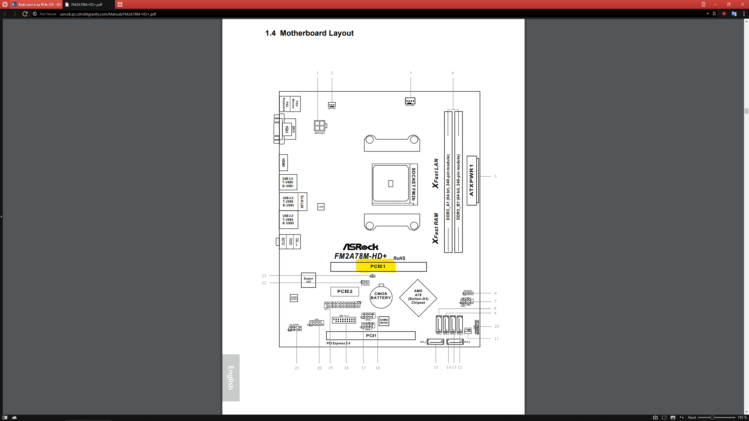

Сергеев, не ти е писано да разбираш материята... В упътването си пише какви слотове има по дънцето(говорим конкретно за разширителните). После има схема с умишлено отразени всякакви релкамни надписи, за да правиш разлика кое е означение на компонент/слот и кое не. Вече, дали правиш разлика между PCI-E и PCI, или не, е твой проблем. Не цапай името на този и онзи производител с незнанието на един Бай Ганьо.
