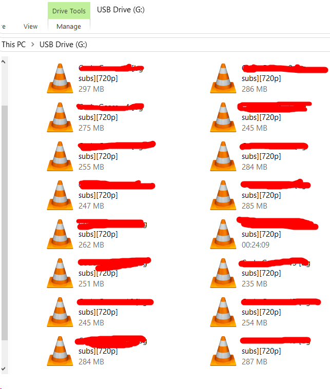

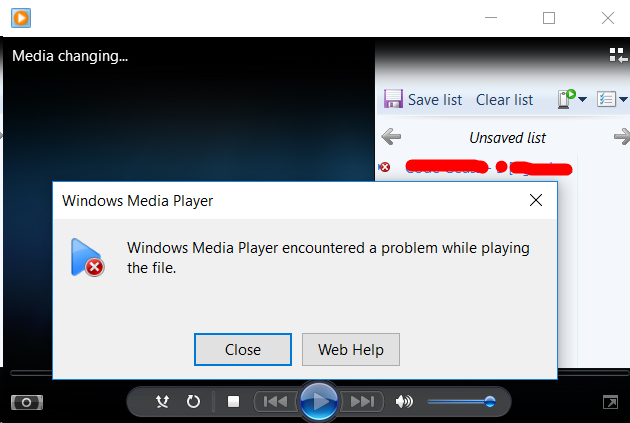

Наскоро закупих една флашка 32GB Kingston и когато се опитам да превърля файлове, ги прехвърля наполовина или видеотата не ги чете ако ги прехвърля от компютъра на лаптопа, Моля някой да ми помогне. Опитах да пусна видеото с друг плейър но не става. :helpwanted::crying10:

С кои плеъри си пробвал? Някакви грешки дава ли при прехвърлянето? Файловете преди това отварят ли се нормално?

След като не е копиран правилно/изцяло файла, как очакваш да се прочете? Форматирай я и пробвай отново, ако трябва на друго USB или направо на друг компютър. Ако пак дава грешки при копиране и няма гаранция - в коша.

Тоест ДА! Прочетох тръгва ли успешно за което се извинявам.  Не действа, опитах да я форматирам няколко пъти ама нищо.
