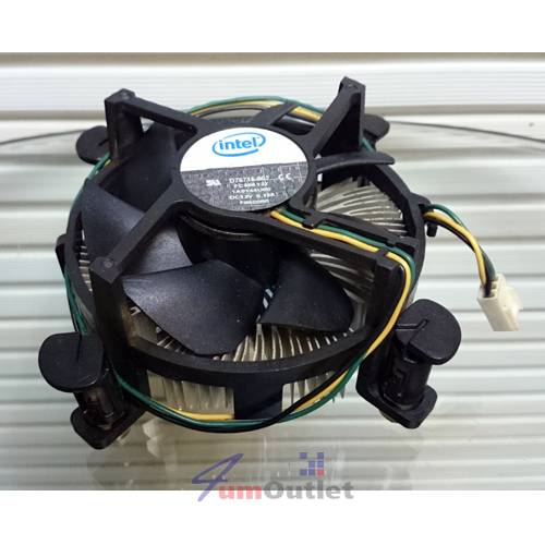

Сега остава да отговориш на останалите въпроси и може и да се изясни ситуацията. А охлаждането ти е съсем обикновено, прилича на стоково, но и за него освен някаква картинка няма други данни.
Еми конфигурацията съм я взел за доста тежки игри GTX 1070 ,I7 7700 и 16гб рам , ако сменя охладителя с този дали ще има някаква разлика?

Трябва ти приличен охладител - виж с колко пари разполагаш, кутията ти какви охладители може да побере и да ти се предложат няколко прилични охладителя.
Най-вероятно не. Процесора принципно си е печка. Купи си добро охлаждане, ако искаш ниски температури. Може и да пробваш да му направиш undervolt, стига дъното/BIOS да позволява.

Ако не ти се дават пари за охлаждане - недей. Това което си дал не ми се търси модел - можеше поне да го кажеш ти - но не е чак толова лошо. Ако скоро не е правено - удари една профилактика и смяна на паста.
Ще ти дам един мой пример - с бокса който си дал на втората снимка i7 4790к ми наближи стотака на теста на аида. Днес го смених с Arctic Freezer 12 - вярно че и днес е по -хладничко, но за час не мина 72-3 градуса, което си е супер.
