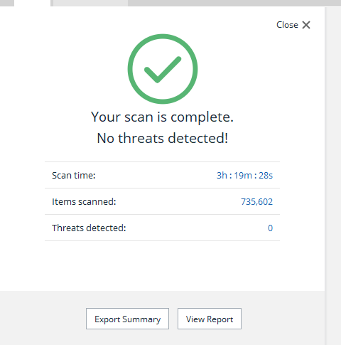

Всъщност наистина изглежда, че Windows Defender се е справила повече от добре със ситуацията. Програмата е достатъчно добра на WIndows 10 и не мисля, че е необходимо да се заменя с друга. Под 7 и 8.1 не е толкова ефективна, но под 10 има доста по-богати възможности. Единствено може да се добави някаква по-добра защита срещу ransomware (защото вградените инструменти в Windows Defender не са достатъчни). Нещо от рода на безплатните Appcheck Anti-Ransomware (има безплатна и платена версия) или Kaspersky Anti-Ransomware Tool for Business 4.0.
На този етап е желателно да направите по една пълна проверка с наличната Windows Defender (Full Scan), с инсталираната от вас вече Malwarebytes Anti-Malware (Custom Scan) - по следния начин:
  • Отидете до табът Settings => Protection > и под категорията Scan Options включете опцията "Scan for rootkits" като преместите плъзгача надясно.
  • Отидете до табът Scan, и изберете Custom Scan и след това натиснете бутона Configure Scan.
  • Сложете всичките отметки и натиснете бутона Scan Now
  • Ще започне проверка за зловреден софтуер.
  • След като проверката приключи ще се появи списъка с резултатите (ако има намерени обекти). Ако програмата е минимизирана докато сканира ще се появи следното съобщение ако има открити заплахи. Натиснете бутона View Scan Results.
  • Натиснете бутона Quarantine Selected.
  • Изчакайте да се появи прозореца подканващ ви да рестартирате и след това натиснете бутона Yes.
  • След рестарта, стартирайте отново Malwarebytes Anti-Malware.
  • Отидете то табът Reports и отворете лог файла с името Scan Report.
  • Натиснете бутона Export и след това =>  "Copy to Clipboard"
Сега вече поставете съдържанието на лог файла с клавишната комбинация Ctrl + V и го публикувайте в следващия си коментар.

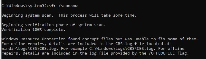

Добра идея е да проверите и целостта на файловете с командата от CMD.exe (стартиран с десен бутон Run as administrator)
sfc /scannow
и като приключи снимайте прозореца.

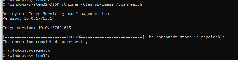

Изпълнете и следната команда и снимайте и този прозорец:
DISM /Online /Cleanup-Image /ScanHealth
След това пишете как е положението.

MBAM и Dr.Web не намериха нищо.
Ето и снимки от командите:

А Windows Defender обновен намери ли нещо на пълна проверка?
Иначе проверката на системните файлове е намерила грешки, които е желателно да се отстранят.
Изпънете следните команди от CMD.exe стартиран като администратор:
DISM /Online /Cleanup-Image /RestoreHealth
след като приключи изпълнете следната отново:
sfc /scannow
и след като и тя приключи изпълнете тази:
findstr /c:"[SR]" %windir%\Logs\CBS\CBS.log >"%userprofile%\Desktop\sfcdetails.txt"
и публикувайте съдържанието на sfcdetails.txt, който ще се създаде на десктопа в следващия си коментар.
Сподели този отговор
Линк към този отговор
Сподели в други сайтове
Според лог файла файловете са поправени успешно. Какви бяха все пак резултатите от командите?
DISM /Online /Cleanup-Image /RestoreHealth => The restore operation completed successfully. The component store corruption repaired.
а sfc /scannow трябва да е казала => Windows Resource Protection did not find any integrity violations.
