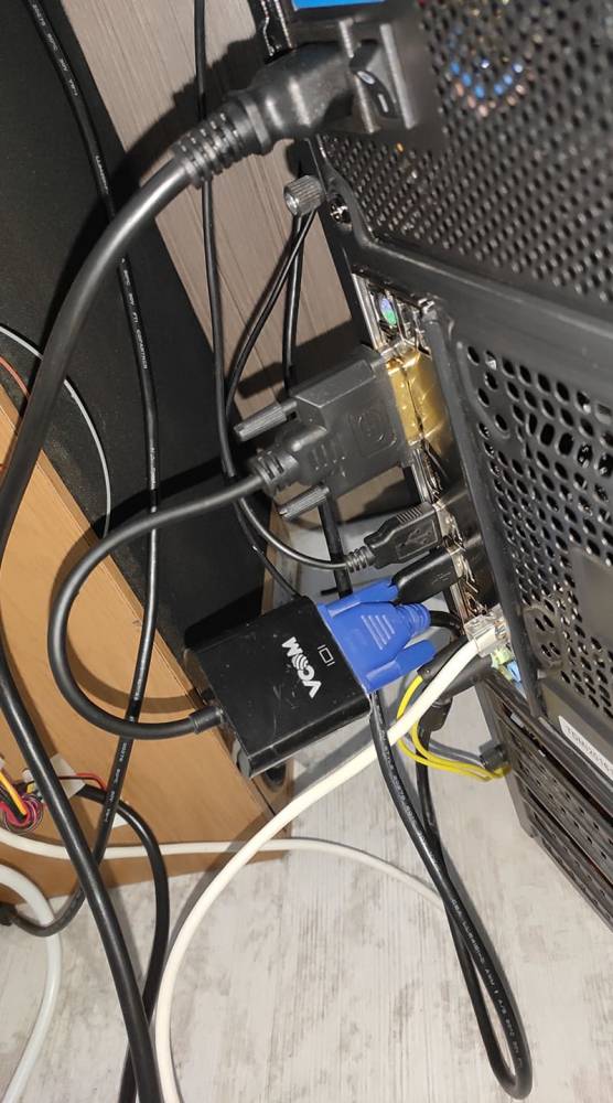

А преходника какъв е? Най-вероятно там е проблема.
Сподели този отговор
Линк към този отговор
Сподели в други сайтове
преди 14 минути, Raze написа:
https://www.dekada.com/en/vcom-adapter-dvid-241-m-vga-f-active-cg491015m-p-3028.html
